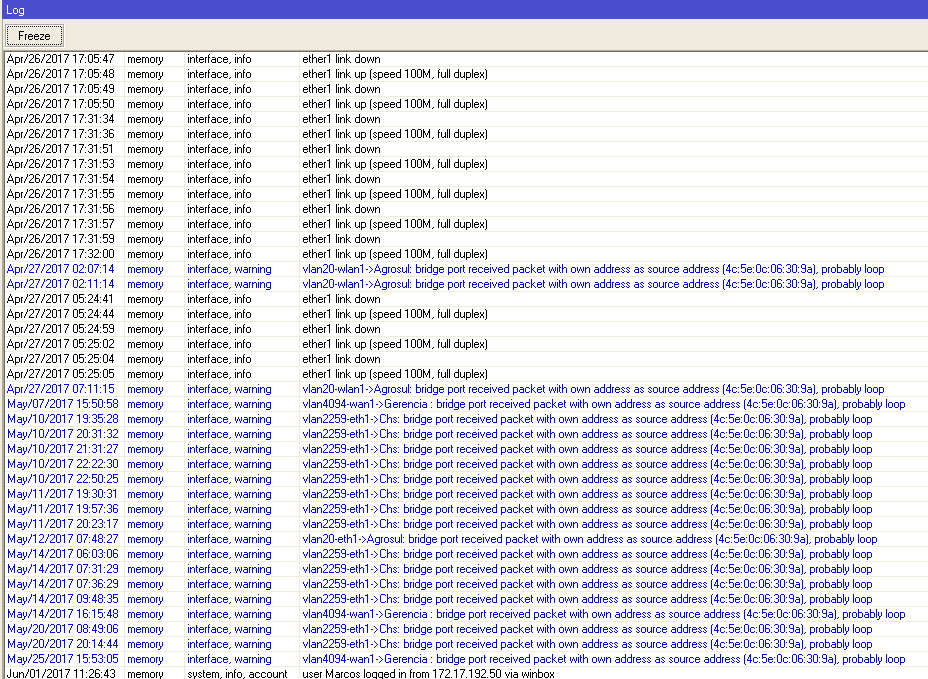

    tenho uma rede com quatro enlace com rb922, so que eu estou com um problema de loop nessa rede onde aparece a seguinte msg.
    bridge port received packet with own address as source address probably loop alguem ja passou por isso e consegiu resolver ?
    estarei postando imagem para melhor entendimento.

    vc esta com loop na rede
    como resolver???
    encontrando o loop
    Padrão Re: Loop Mikrotik
    Vc tem o registro dos seus equipamentos e onde estão alocados? Com o endereço Mac vc acharia e resolveria o problema. Não sei se da certo mas vc pode ver o Mac na tabela arp e ver o ip do cliente e aí associar qual usuário está com oip
    Aparentemente parece que você colocou sua VLAN na bridge e a interface física que usou para fazer vlan na bridge também. Se for isso retire a interface física para fazer um teste
