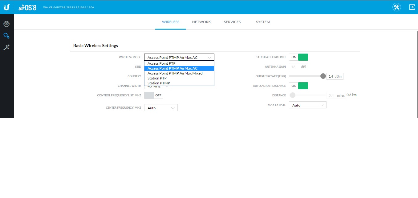

    Aqui ja tem um post comentando sobre essa antena https://under-linux.org/showthread.php?t=182719 se vc quer usar elas com radio mimo normal tem que colocar o firmware 8 beta e nas cpe o 6 beta e na litebam colocar a opção misto.
    Padrão Re: Nova LiteBeam AC, da pra conectar com radios N nos clientes, tipo o NanoLoco ?
    E mais uma coisa tenho aqui uma que estou testando e não localizei nela a opção de desligar o airmax entao possivelmente outro tipo de radio n que não seja ubnt esta descartado de funcionar nesse firmware, somente se for um ponto a ponto mais quem faz ponto a ponto com uma antena de 120 graus?
    Testamos aqui tambem e não tem mesmo a opção, acho que por enquanto somente os modelos AC da Ubiquiti:
