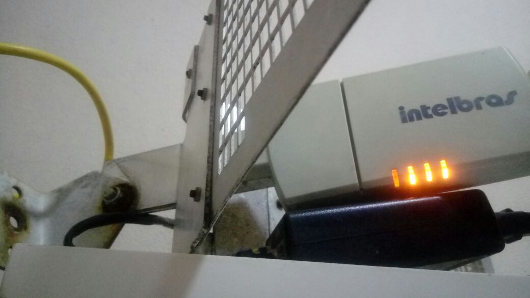

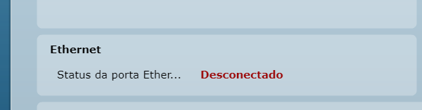

    Olá a todos. Eu tenho uma CPE Intelbras APC 2S-14 (faço ptp com a casa da minha irmã) que iria fazer três anos de uso em abril, até então sem problema. Até que a internet caiu, eu vi que a antena continuava ligada mas não passava dados. Testei com outra fonte igual, cabo diferente, roteador, atualizei o firmware mas continua do mesmo jeito.
    O primeiro led (verde) não acende.

    Vishiiiiiii, provavelmente queimou a lan. tenho muito equipamento jogado aqui com o sintoma, acende mais não link.

    LAN queimada... certeza... Ou manda pro reparo ou vira peso de papel.
    Amigo como os colegas acima disse pode ter danificado a porta LAN. tenta fixar em /10MB. na antena. pode fazer isso acessando pelo lado da casa de sua irmã pelo que entendi foi no seu lado que danificou correto?
    Boa sorte se não der certo so mandando arrumar, porem não confio muito nisso melhor comprar outra. 3 anos de uso acho que ja se pagou kkk

    Se esta for a que recebe, pode ser que o roteador desta tenha queimado, já que testou com o cabo e nilll.

    Vou comprar outra.
    Vou comprar outra. Mas vou ver mais ou menos quanto fica. Se valer a pena eu mando arrumar, se ainda for possível pra esse modelo, para deixar como reserva.

    Foi do meu lado. Eu tirei da laje pra testar. Vou comprar outra.
    Já testei com roteador diferente, mas nada.

    Geralmente vale a pena, já que o reparo custo R$ 70 a 90 nas empresas especializadas (Que deve ter umas cobrando R$ 300 isso deve).
    É só um chipset de 4x4mm, não é tão raro ele queimar, é só trocar que durará décadas se não tiver ESD ou descarga similar por perto, basicamente reparado tende a durar o mesmo que uma nova, já que o CI será novo.
