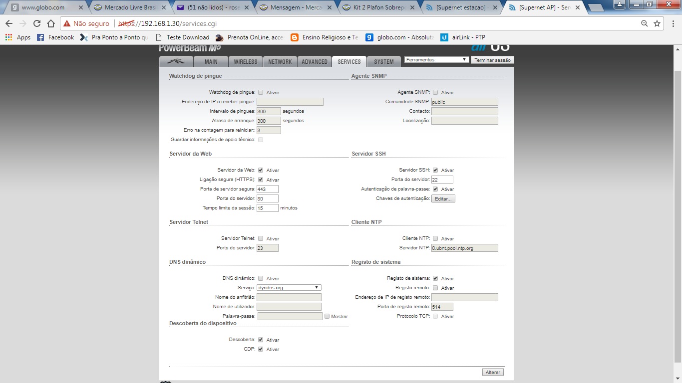

    Gostaria da ajuda de vcs para ter acesso as minhas antenas PTP(recebo a net deste ptp), da minha rede interna.

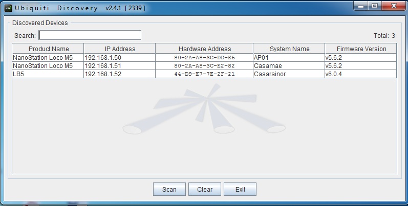

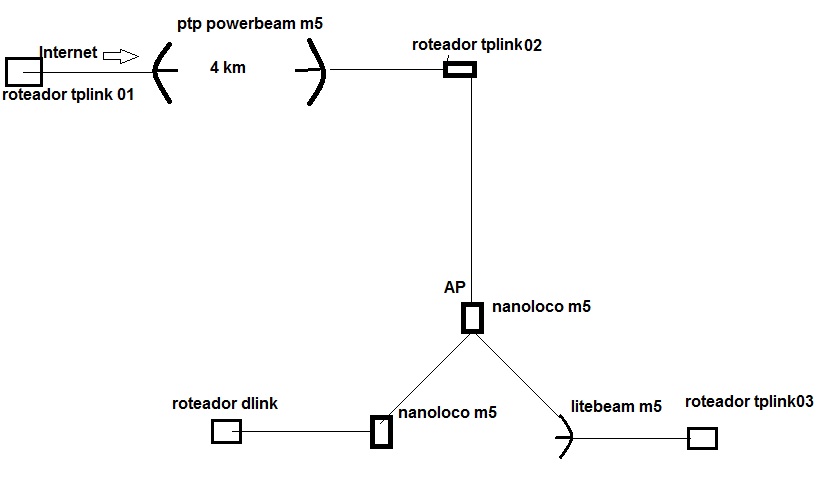

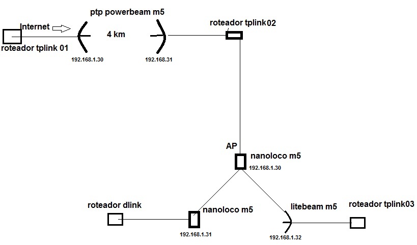

    Tenho um ponto a ponto configurado com ip fixo (192.168.1.30)Ap e (192.168.1.31)St ele esta ligado ao meu roteado tp-link 02, deste roteador, vai para uma nanoloco m5(192.168.1.50)Ap e para 2 Sts (192.168.1.51 e 192.168.1.52).
    Eu consigo acessar a antenas .50, .51, e .52 de qualquer local na rede, mas as antenas do PtP .30 e .31 só consigo acessar, se ligar ela diretamente ao computador e configurar o adaptador de rede para um ip 192.168.1.xx
    Como acessar as antenas do PtP, sem ter que conectar o cabo LAN diretamente no computador
    Quando estou conectado no meu roteador tplink 02, tenho acesso inclusive as configurações do router tplink 01, porem ao ptp nao consigo
    Vide anexos

    diagrama é um desenho da rede com os equipamentos, ips e como esta ligado
    Padrão Re: Sem acesso ao ptp, nao aparece ubnt-discovery
    Seria esta imagem em anexo?

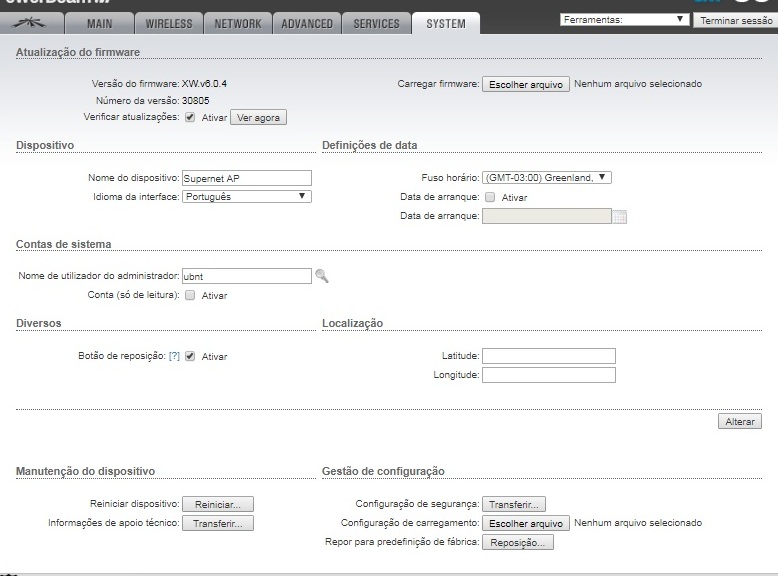

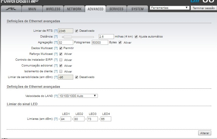

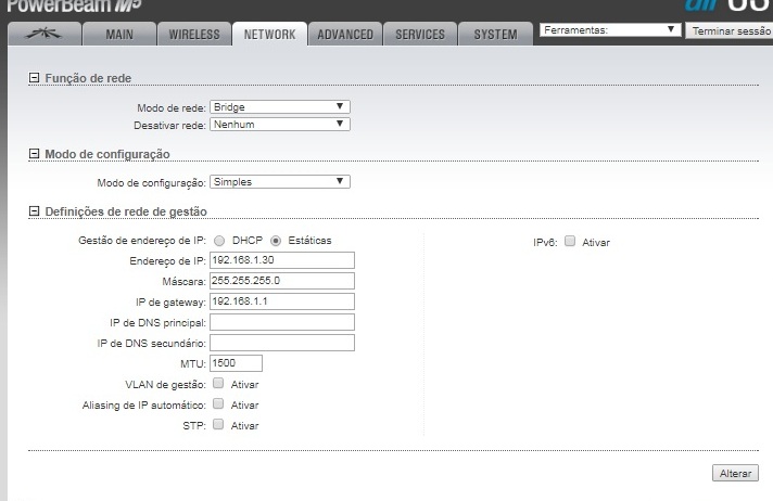

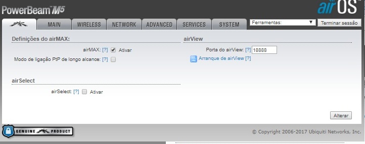

    ativado o discovery ???

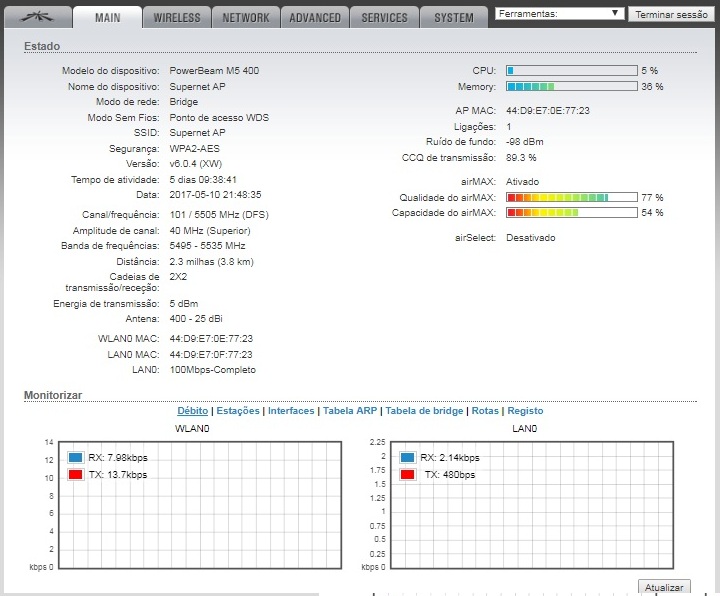

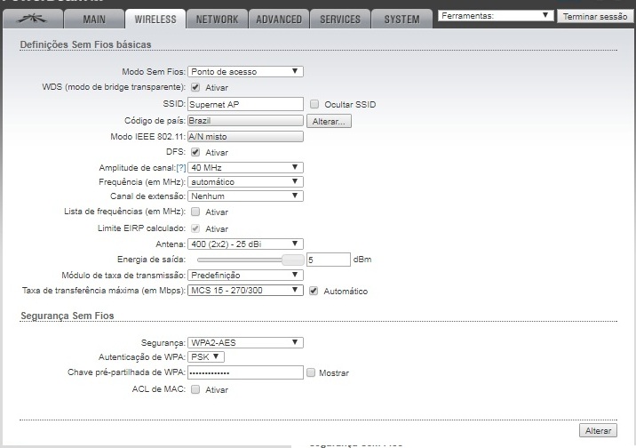

    Ola, verifiquei, pelo pouco que entendo o discovery esta ativo.
    segue as imagens de todas as abas do AP
Nome:	         Advanced.jpg
Visualizações:	177
Tamanho: 	67,6 KB
ID:      	67168 Clique na imagem para uma versão maior

Nome:	         Network.jpg
Visualizações:	182
Tamanho: 	63,6 KB
ID:      	67170 Clique na imagem para uma versão maior
Nome:	         Service.jpg
Visualizações:	174
Tamanho: 	183,7 KB
ID:      	67171Clique na imagem para uma versão maior
Nome:	         Systen.jpg
Visualizações:	203
Tamanho: 	94,0 KB
ID:      	67172 Clique na imagem para uma versão maior
Nome:	         Ubnt.jpg
Visualizações:	214
Tamanho: 	47,7 KB
ID:      	67173Clique na imagem para uma versão maior

    Moderador Avatar de Bruno
    Nov 2002
    sei la não sei o modelo deste tplink mais a porta wlan não tem layer2 com as outras 4
    esta sua rede ai não ta em bridge não, deve estar roteando tudo com mesmo ip kkkkk
    Nov 2002
    Guarapuava-PR
    4.180
    e olhando o seu diagrama tem ip duplicado
    ta uma zona isto ai se tu quer usar roteada tem que usar faixa diferente em cada ponto
    passou por algum router tem que mudar a faixa de ip
    com rede roteada nunca vc vai ver outros dispositivos no discovery apos o nó
    em bridge vc tira todo o dhcp da rede e não usa a porta wan
    uma dica da uma estudada sobre nomenclatura de wlan, lan, wlan

    O interessante, é que eu estando conectado ao router tplink 02(192.168.1.1) eu consigo acessar diretamente as configurações do router tplink 01(192.168.0.1).
    Isso que não entendo, se acha o router que está antes do ptp, pq não acha as antenas .30 e .31?
