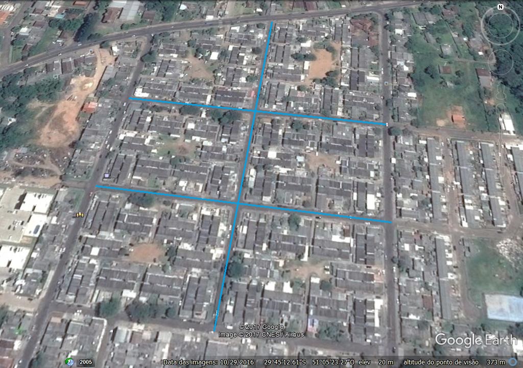

    Venho recorrer ao pessoal do fórum que por gentileza tiver interesse em ajudar, estou querendo implementar uma rede em conjunto habitacional, são 6 quadras, cada quadra possui 10 blocos com 16 apartamentos, são dois andares cada bloco.
    Estou pensando em fazer com uma RB450g em cada quadra e saindo dela switchs de 8 portas em cascata para cabear os apartamentos. Cada quadra com uma RB450g, tenho receio de interligar todas as quadras por cabo de rede e ter problemas com raios.

    Estes blocos já tem mais de 30 anos, não tem mais a fiação original. Estou pensando em usar o par trançado pois a maior distancia entre os blocos que estão na ponta da quadra é de 80 à 90 metros e distância que separa eles é de 7 metros.

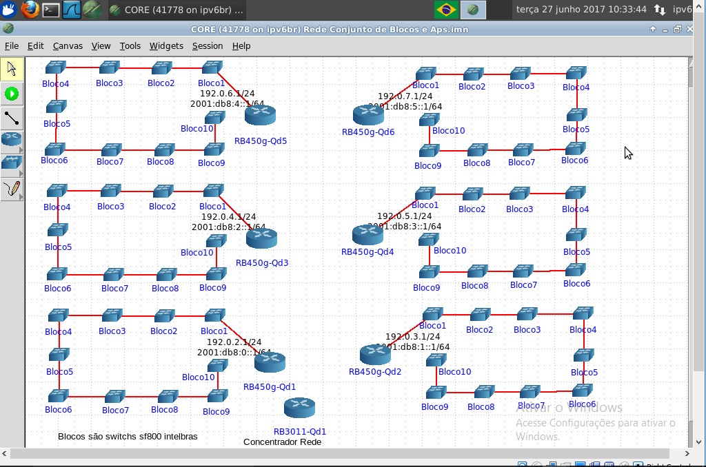

    Primeiramente gostaria de gradeçer a todos que estão ajudando.
    Tenho pouco conhecimento sobre redes, estou estudando. O que eu tinha em mente quando pedi ajuda aos senhores é mais ou menos isso(imagem anexo) que eu tinha em mente.

    Cada quadra tem 10 blocos, os cabos de rede que interligam os switchs tem de ser passados no próprio bloco pois a distancia entre os blocos não ultrapassa 8 metros, não vai ser preciso usar postes da energia elétrica, os postes seriam usados somente para interligar as quadras, a distância entre os blocos de uma quadra para outra passando por um poste de energia é de 30 mts direto, e de 55mts passando em L da 1º para a 3º quadra.
    Creio q a opção de switchs cascateados nos blocos seria uma boa opção, peço que me ajudem em opções para interligar as quadras, pois na minha concepção acho que ficaria muito arriscado em dias de chuvas com raios estando tudo interligado por cabo de rede.

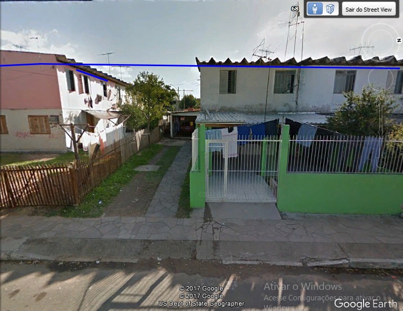

    Olá, eu entendo o q vc diz e levo em conta, mas. Não tem sindico, não tem tubulação, são apartamentos da antiga cohab, são pessoas de baixa renda, a maioria do pessoal não paga luz, os cabos passam por qualquer lugar, tem q ser a alternativa mais econômica possível e depois sim, quando já estiver em operação posso pensar em fibra o DsLan.
    Os blocos são cobertos com telhas kalhetão e fica um beiral de 25 cm, os cabos vão passar por baixo do beiral, vão ficar protegidos.
    Como na imagem reprentado pela linha azul:
