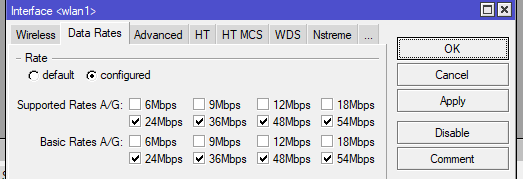

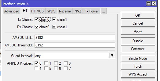

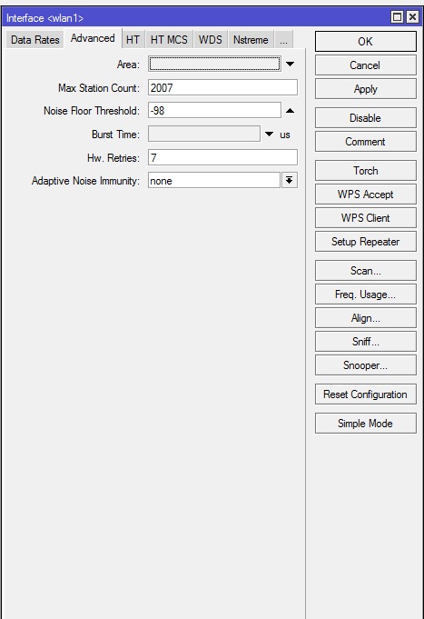

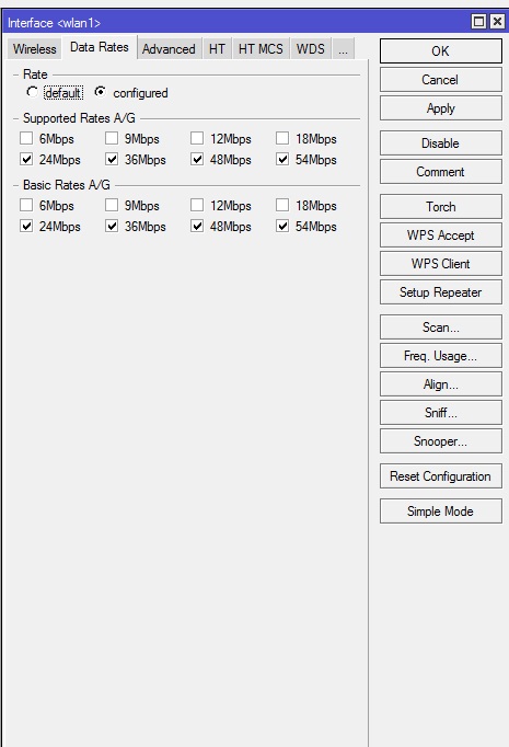

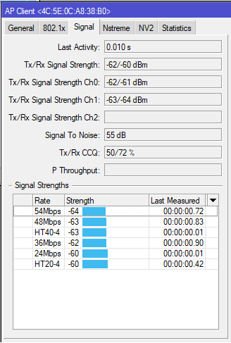

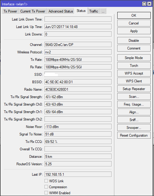

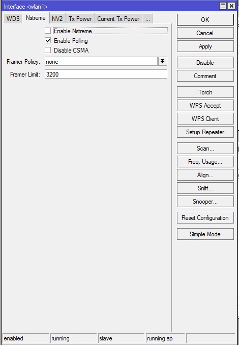

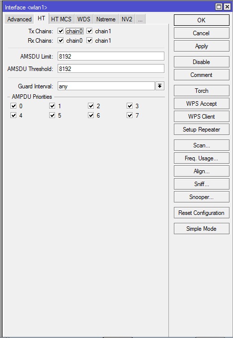

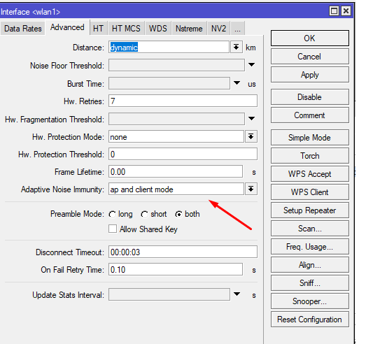

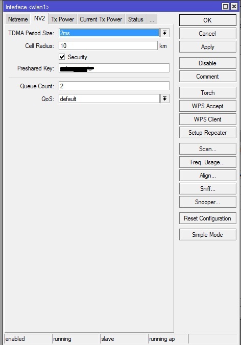

    Olá pessoal.

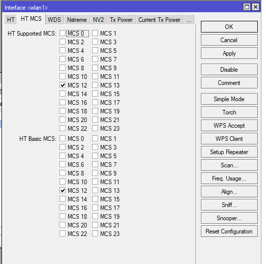

    Fiz um enlace de 4km utilizando duas Routerboard Sxt Lite 5ndr2 Rb Sxt Lite5. O signal as vezes oscila e melhora até -59dBM, -60dBm, no geral fica até no máximo -64dBM.
    Estou utilizando MCS12 fixo e um canal especifico consegui passar 80Mbps. Porém o que ocorre é que o sinal oscila e a banda cai para as vezes 30Mbps, as vezes até menos.
    Há alguma dica para estabilizar acima de 70Mbps? O que mais poderia configurar para aumentar a banda? Será que com outro equipamento teria mais estabilidade?
    Eu havia atualizado para a versão v.6.39.2 nos dois rádio, mas notei que com a mesma configuração houve queda de performance, então voltei para a V.5.25,,,
    Minhas configurações são as seguintes:

Nome:	         ht.png
Visualizações:	197
Tamanho: 	11,7 KB

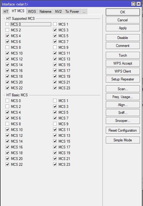

Nome:	         mcs.png
Visualizações:	310
Tamanho: 	20,3 KB

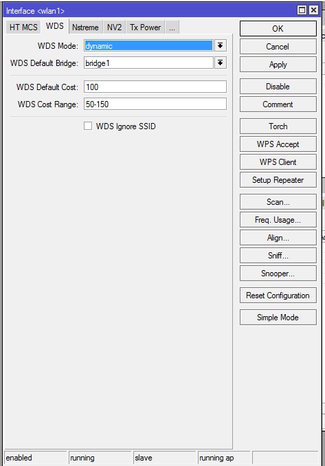

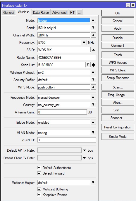

    Meu ponto a ponto com sxt fiz assim. Olha ai! 1km
    Padrão Re: Enlace 4km - Melhor Configuração
    Pra que WDS cara? Quer matar o protocolo? Com MK você pode usar bridge + station bridge (sem WDS) e ainda assim ganhar com CPU.

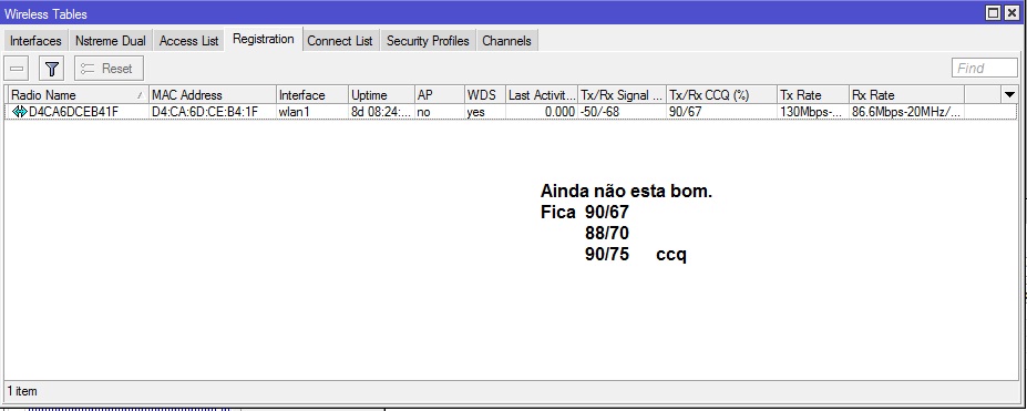

    Mostra um print do registration.

    Eu acho que é obstrução procura elevar mais na altura porque todo link acima de 3Km já requer muita elevação. Dê mais altura e procura reduzir a potencia de transmissão, procura tbm deixar a modulação em default ou seja automática de-modos a permitir o radio a modular de forma confortável e estável. Faça tbm um site Servay e fixa o melhor canal o mais limpo possível.

    Citação Postado originalmente por avatar52 Ver Post
Nome:	         REGISTRATION.jpg
Visualizações:	179
Tamanho: 	63,1 KB
    E no outro ponto a ponto, la no outro bairro com duas sxt esta só em bridge, sem o wds.
    Esta 100%

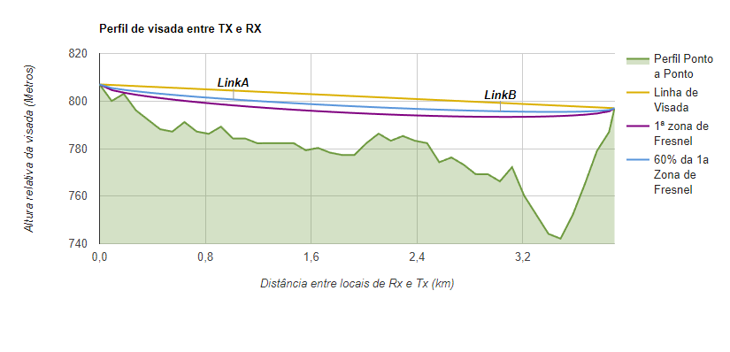

    dalaexandre, estou chegando a conclusão que pode ser mais relacionado a interferência do que obstrução. Fiz simulação através dos sites como Ligoware e airlink e a visada e área de fresnel totalmente limpa. Porém a cerca de 60 metros da minha casa há um torre cheia de antenas de rádio (acredito que isso faça oscilar); Como é um link residencial não consigo elevar mais a antena pois já está com cerca de 9 metros(a partir do chão) e não tenho intenção de levantar uma torre. Quanto a modulação default, testei vários modos e essa configuração foi a mais estável que consegui. Quanto ao site survey não entendo muito, porém o canal selecionado atualmente não está em uso por nenhuma outra rede (acredito que por isso consegui um sinal "bom").
    alextaws, segue abaixo as coordenadas. Pode verificar que visada e área de fresnel livres. A minha principal dúvida no apontamento é relacionada a posição da antena (elevação em relação ao eixo) já que um ponto é mais alto que outro. A elevação atual das antenas foram fixas "no nível", não sei se isso interfere no sinal. Como disse anteriormente creio que seja mais relacionado a interferência do que a visada ou apontamento. Há momentos que o sinal passa até 80Mbps, porém em outros momentos 40Mbps, 30Mbps. A cerca de 60mt da minha residência há uma torre com várias antenas.
