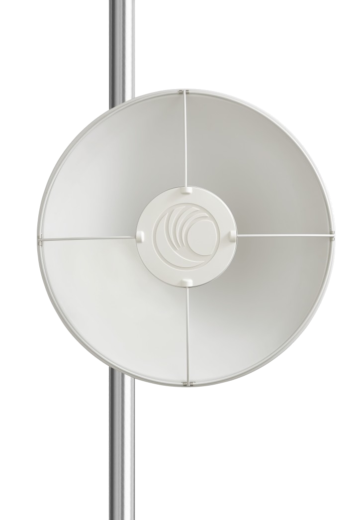

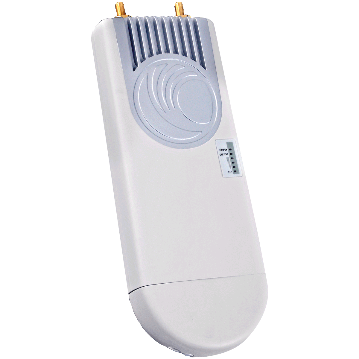

    ePMP Force 180 - com antena de 16dbi e porta gigabit ethernet, atendendo a pedidos é a nova geração de CPE/SM da linha ePMP. A diferença é o maior ganho de antena e a porta gigabit.
    Ele funciona de forma SINCRONIZADA quando instalado com um ePMP com GPS/Sync. (ver abaixo)
    Pode ser usado para PTP's de curta e media distancia de forma NÃO SINCRONIZADA.
Nome:	         Force180.jpg
Visualizações:	1244
Tamanho: 	5,2 KB

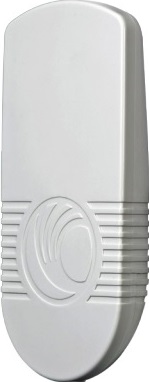

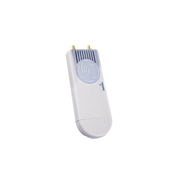

    ePMP 1000 Conectorizado FAST ETHERNET (/100) - Rádio Conectorizado para ser utilizado com antena externa atuando como CPE de longa distância (até 20km) ou como PTP.
    ePMP 1000 Conectorizado GIGABIT ETHERNET (/1000). Rádio Conectorizado para ser utilizado com antena externa FORCE110 (da própria Cambium) ou preferencialmente uma antena de primeira linha BLINDADA. Vendido como ePMP Sync GPS Lite vem limitado a 10 associações de CPE por setor quando usado no modo PONTO MULTIPONTO. Pode ser atualizado via licença de software (chave) para 120 associações de clientes por setor.
Nome:	         EPMP Conectorizado.jpg
Visualizações:	5767
Tamanho: 	12,9 KB

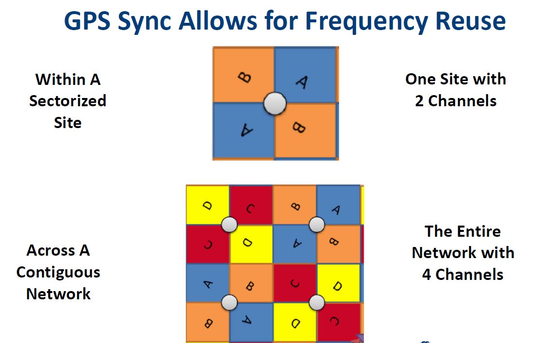

    ePMP 1000 Conectorizado com GPS/Sync - Porta GIGABIT Ethernet - Radio Conectorizado com sincronização e saída de antena GPS para aplicações PONTO MULTIPONTO. Permite o máximo de 120 CPE (sim, cento e vinte clientes) por setor. Capacidade superior a 200mbps, solução sincronizada ou seja, ciclos de download e upload fixos, latência entre 15-25ms dependendo da configuração e do tamanho de sua célula. Pode-se oferecer planos superiores 10/15/20mbps sem dores de cabeça.
    Sincronismo e eficiença espectral. Uma celula com 2 canais, uma cidade toda com 4 canais.

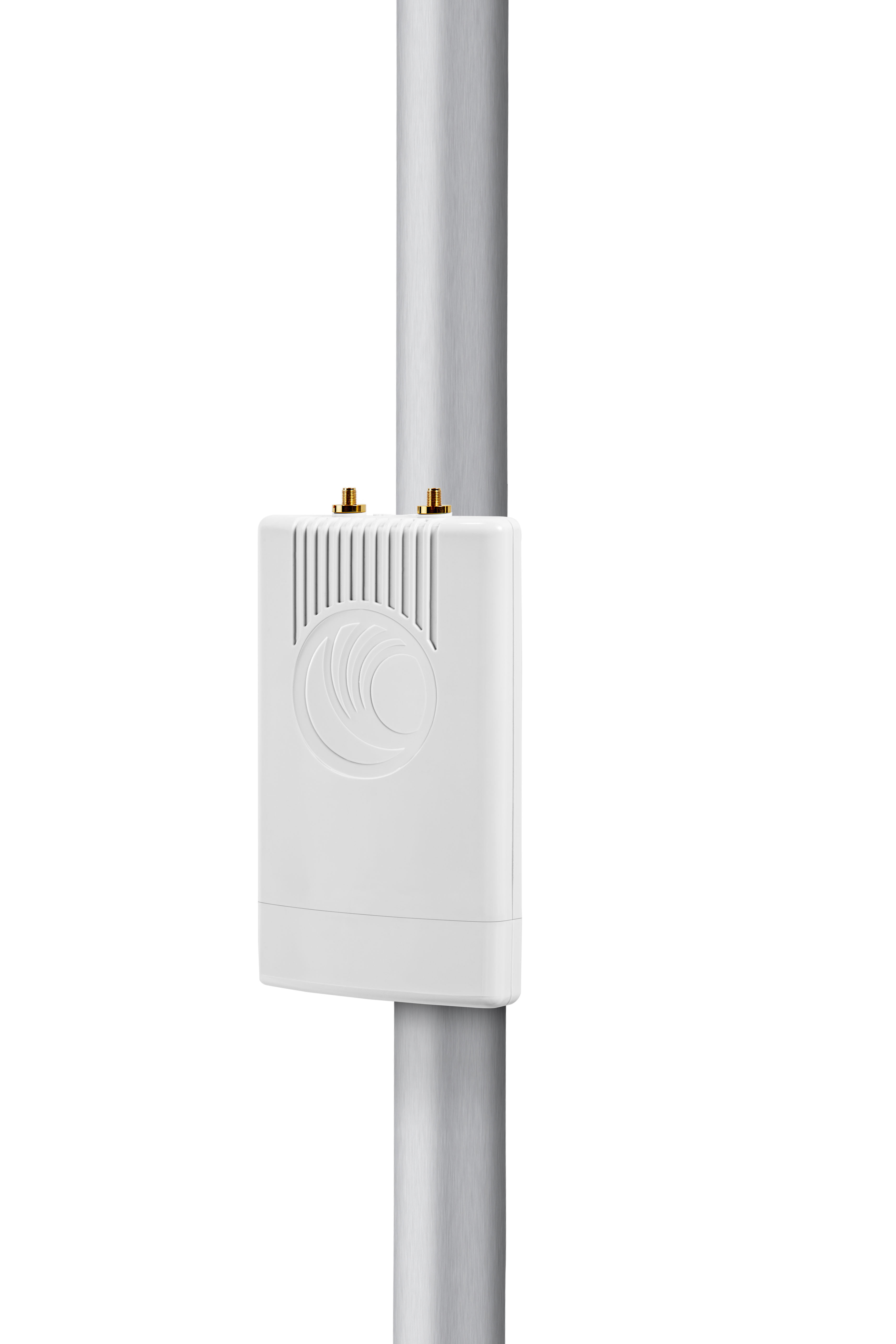

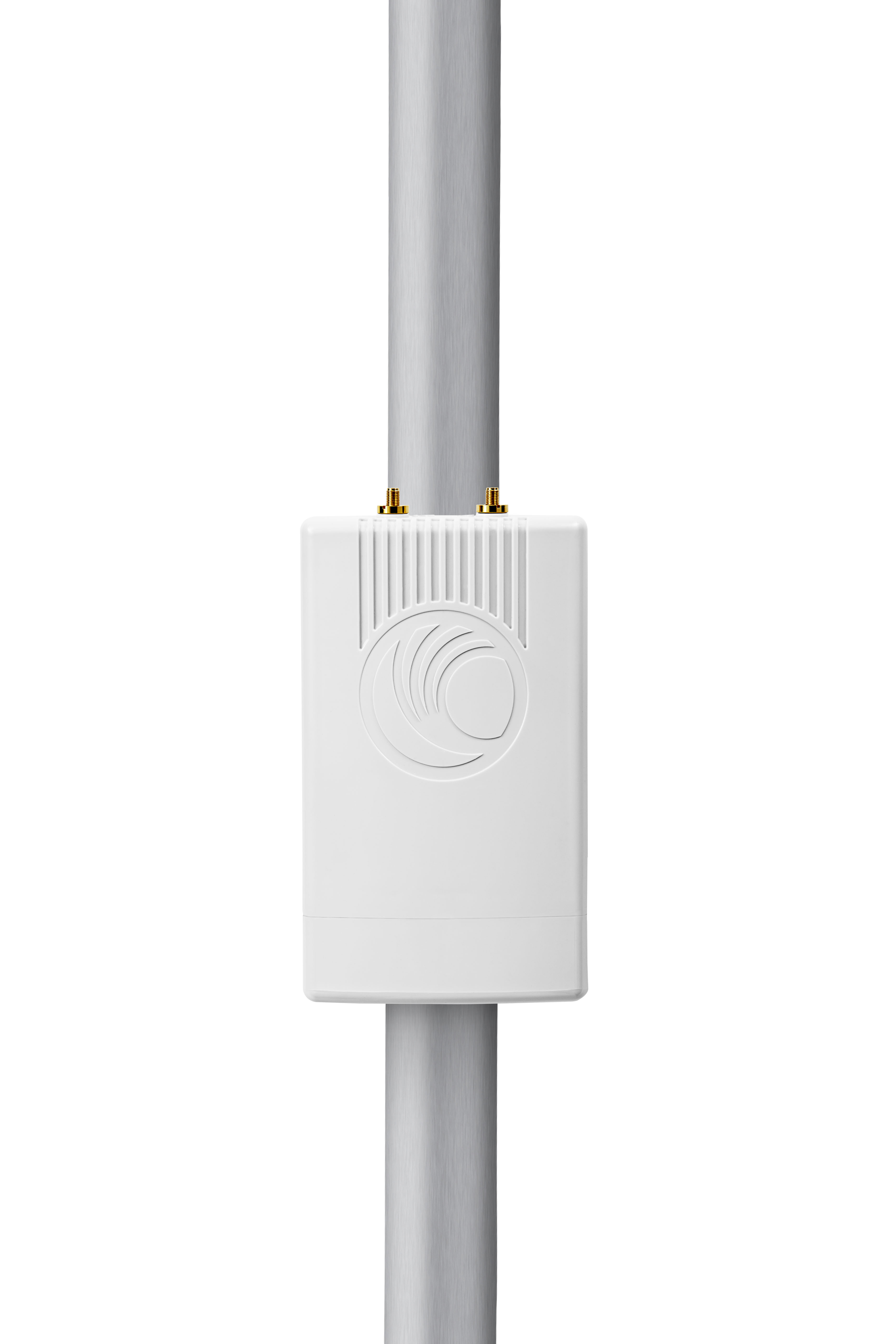

    ePMP 2000 - NOVO AP - Rádio Conectorizado de porta Gigabit Ethernet com filtro dinâmico de interferência com o foco para ponto multiponto em cenários com MUITA inteferencia. Suporta modulo beamforming (adquirido separadamente - ver link abaixo sobre modulo beamforming. (NÃO É UMA SUBSTITUIÇÃO DE MODELO).

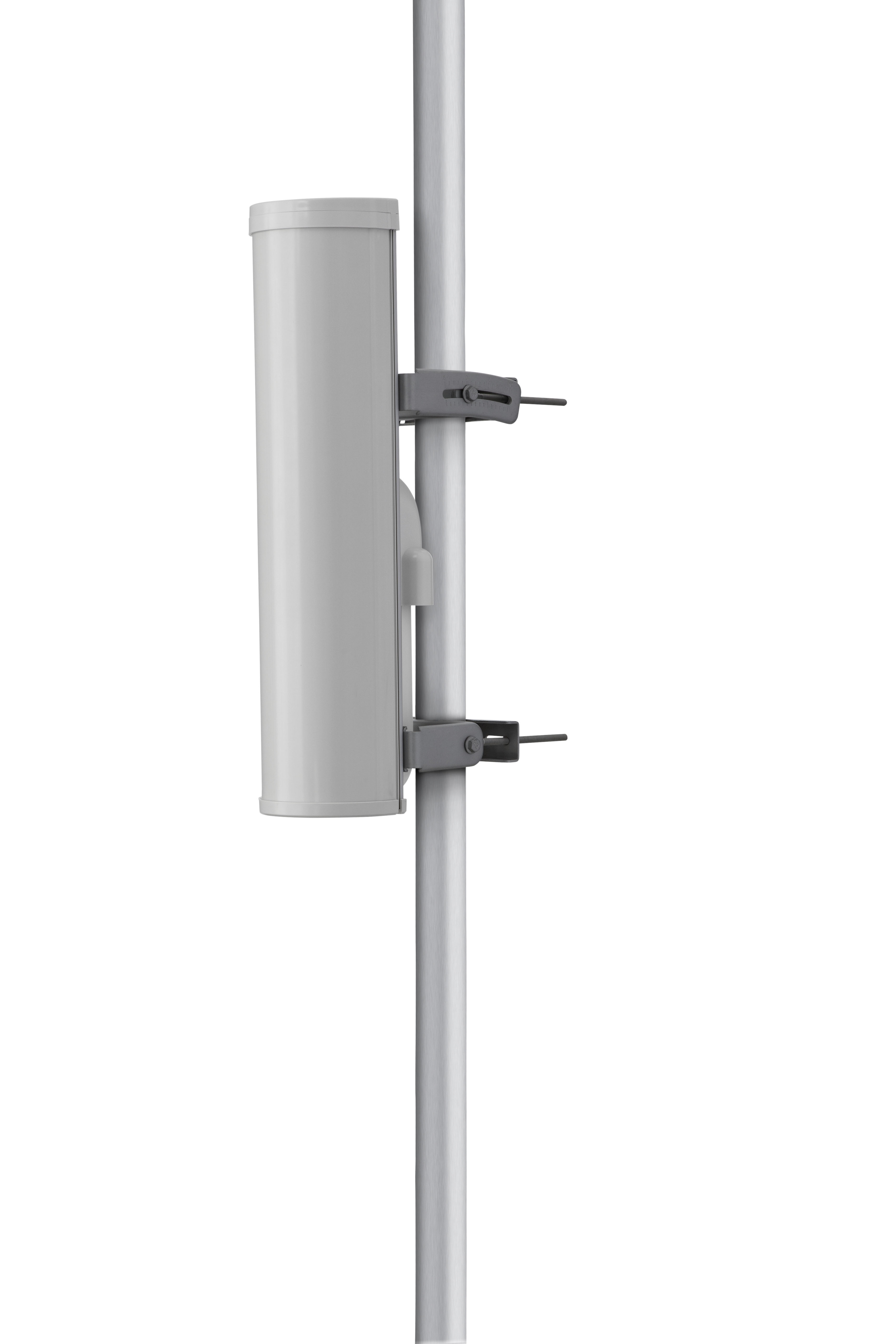

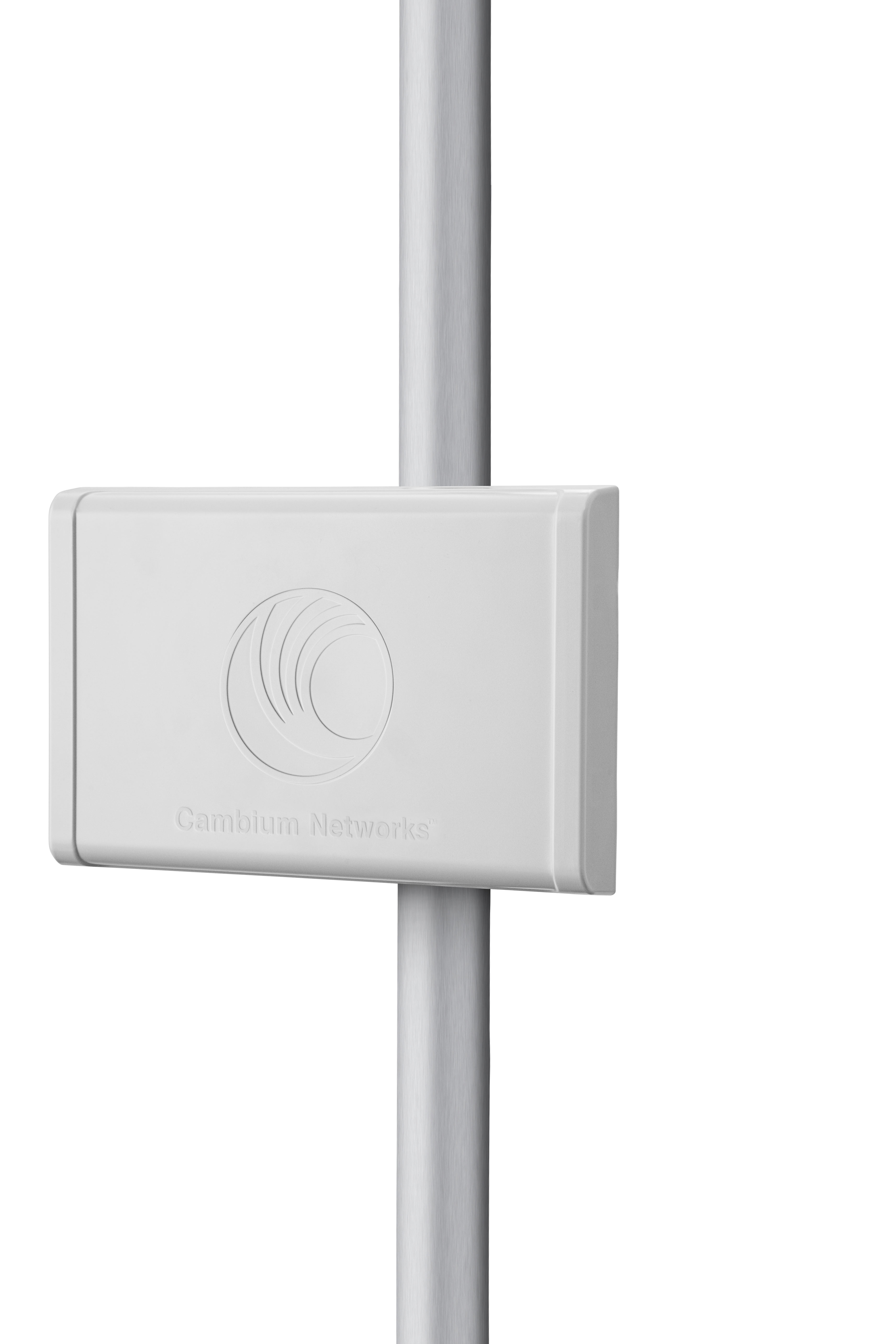

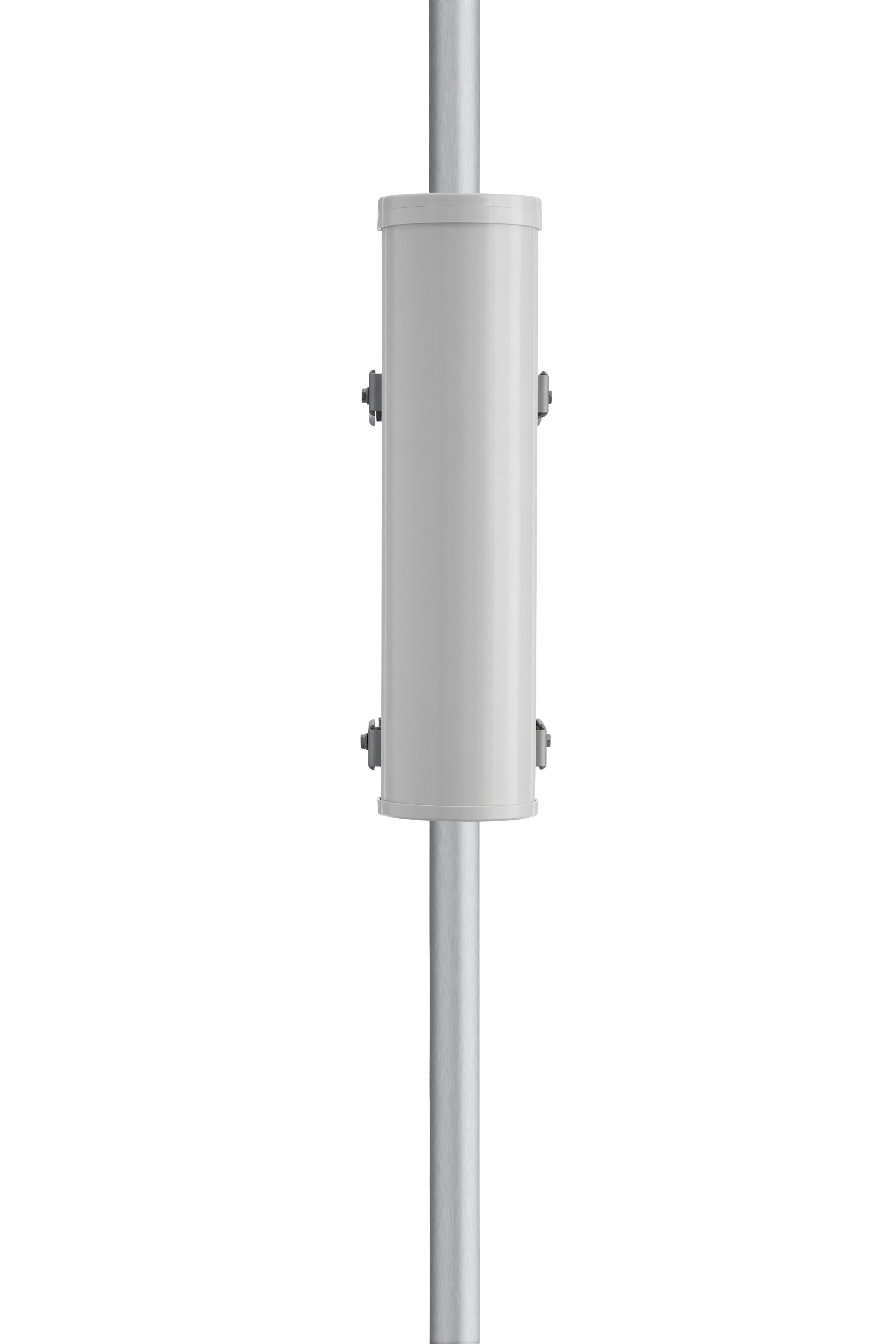

    Antena Setorial ePMP (linha 1000 e linha 2000)
Nome:	         ePMP1000_Sector_angled_left45.jpg
Visualizações:	615
Tamanho: 	743,7 KB
ID:      	65143 Clique na imagem para uma versão maior
Nome:	         ePMP2000_Sector_front.jpg
Visualizações:	658
Tamanho: 	703,0 KB

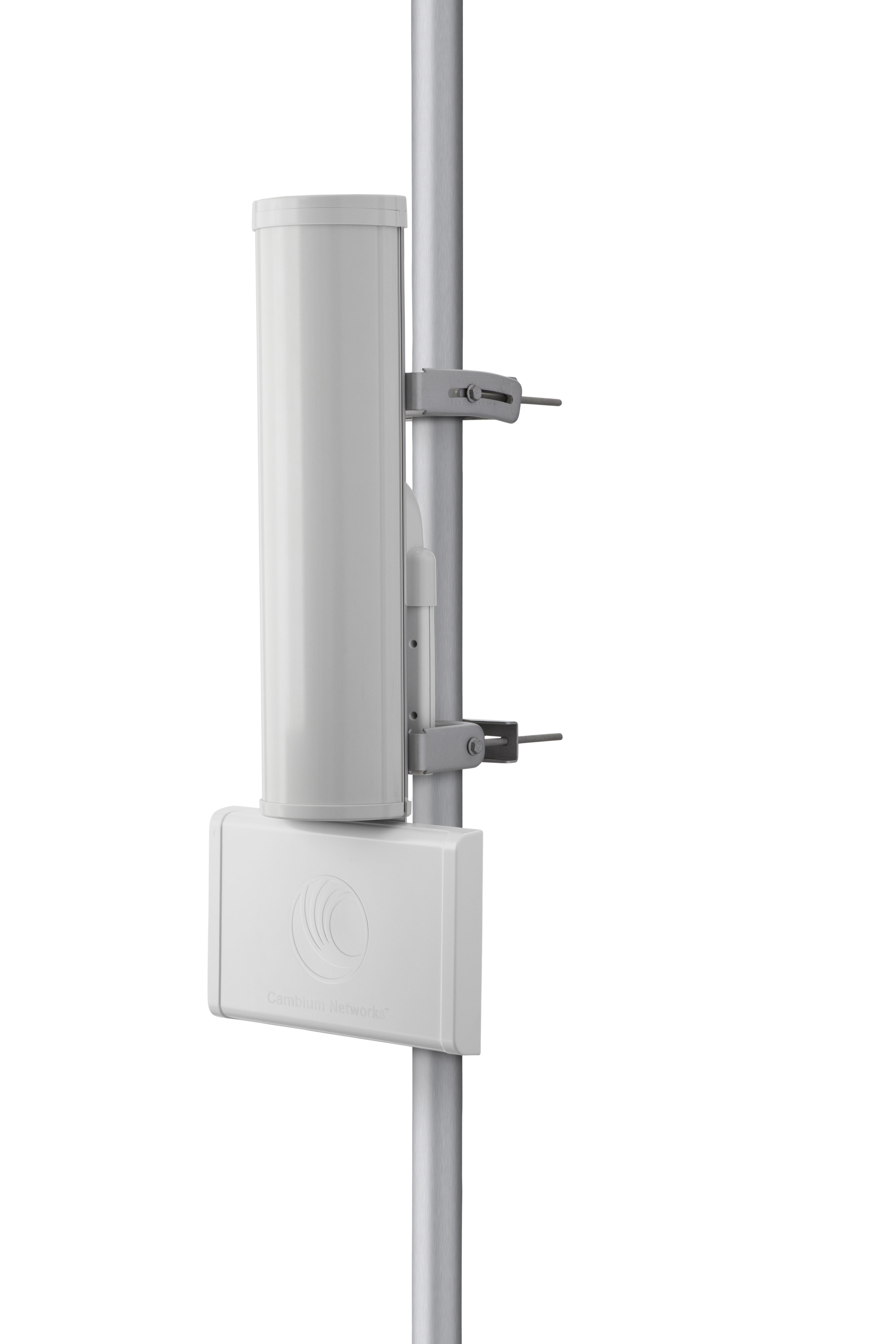

    Nova antena setorial da familia ePMP com 90º, 18dbi de ganho, 35db de relação frente/costa é compativel com a linha 1000 e 2000. Não existe mais a necessidade de adquirir um suporte separadamente para a fixação do rádio ao mastro pois os equipamentos se acoplam a antena perfeitamente.

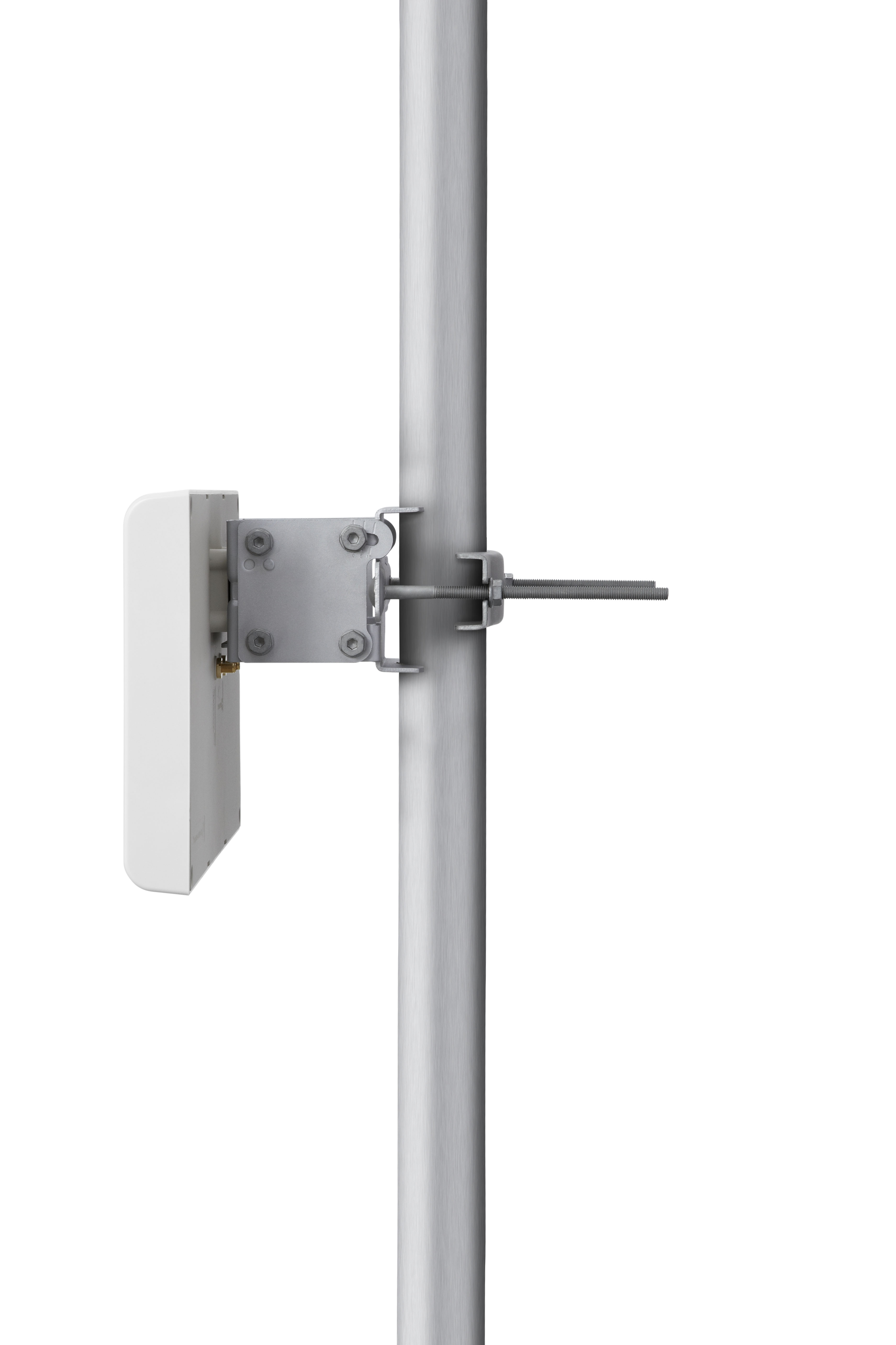

    Antena BeamForming para ePMP 2000

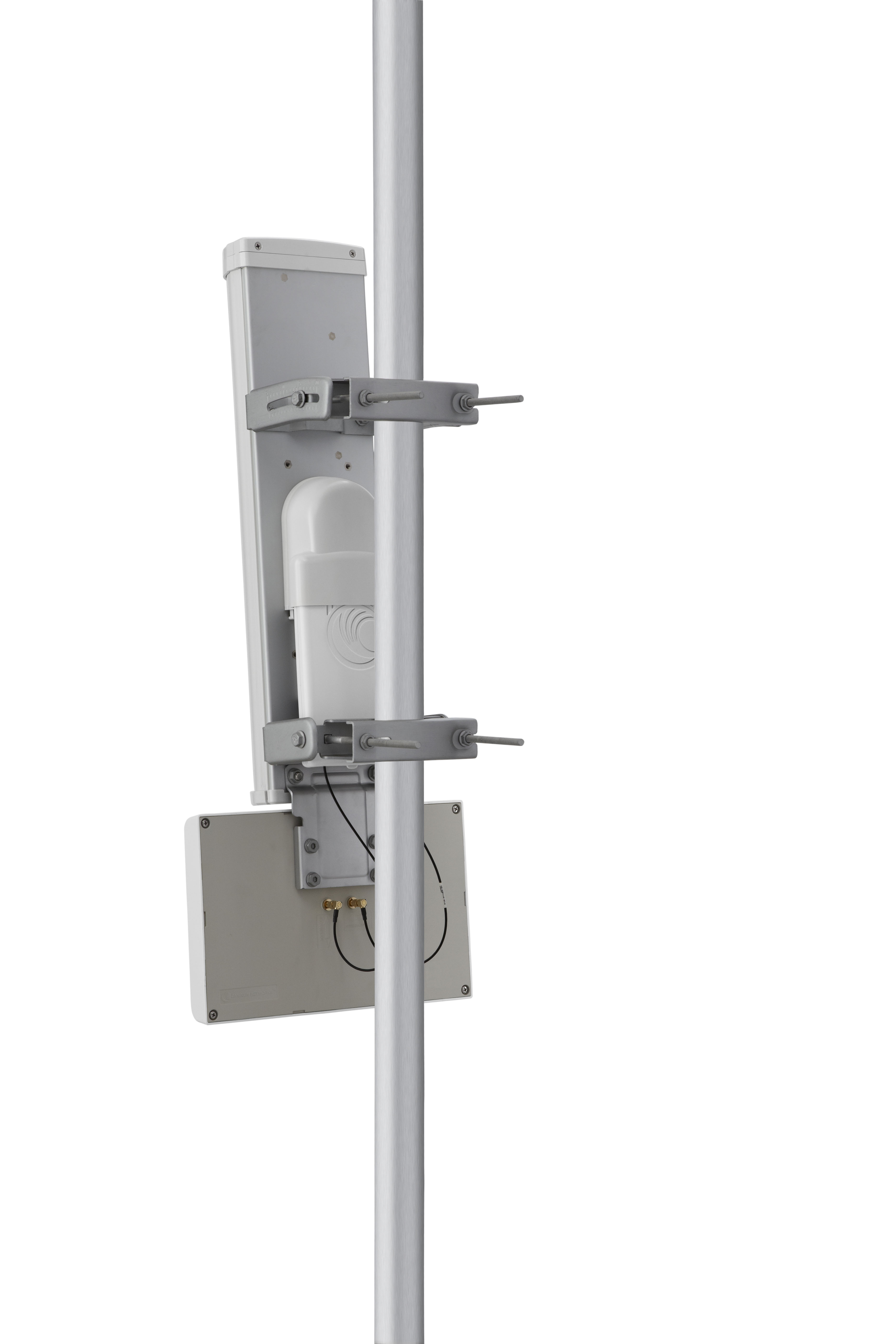

    O modulo beamforming compativel apenas com o ePMP 2000 atua unica e exclusivamente no uplink. Veja o exemplo em video a partir de 28 minutos:
    Exemplo de um setor completo com Antena Setorial + BeamForming + ePMP 2000:

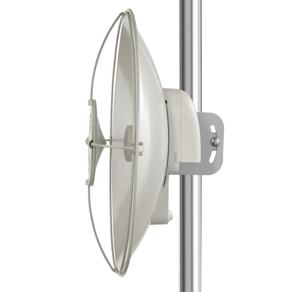

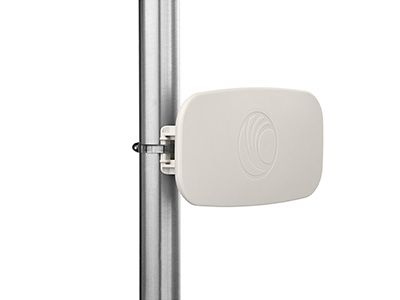

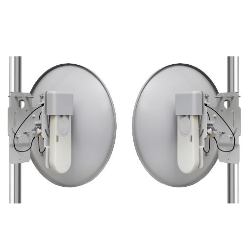

    Antenas Force 110 e Force 110PTP - São KITS/Enlaces completos para utilização em aplicações PONTO A PONTO ou seja, 2 Rádios Conectorizados - na force 110 com porta fast ethernet - e dois rádios GIGABIT ETHERNET na Force110 PTP. Ambos acompanham 2 antenas de 25dbi Cambium Networks. Indicado para até 24km para PTP de alto desempenho.
Nome:	         Epmp Force 110 - 1.png
Visualizações:	5803
Tamanho: 	78,2 KB
ID:      	59813Clique na imagem para uma versão maior
Nome:	         Epmp Force 110 - 2.png
Visualizações:	6055
Tamanho: 	151,2 KB
ID:      	59814 Clique na imagem para uma versão maior
Nome:	         Epmp Force 110 - 3.jpg
Visualizações:	5980
Tamanho: 	23,2 KB

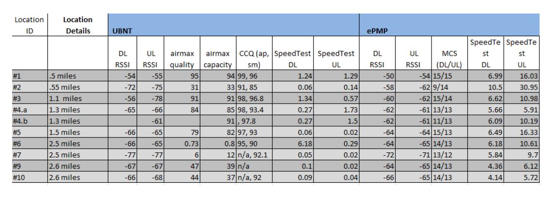

    Como o ePMP lida com interferência?
    O ePMP possui o eFortify que é basicamente combina:
    Eficiencia de protocolo MAC - ePMP NÃO utiliza CCA todas as transmissões e retransmissões são agendas. Desta forma o desempenho de um setor NÃO é afetado.
    AirFairness - O sistema é Ponto Multiponto mas trata cada CPE/Assinante de maneira INDIVIDUAL, logo, cada assinante trabalha sempre em sua modulação MÁXIMA. Um cliente que estiver mais distante, mal instalado, com alta interferencia ou com baixa modulação NÃO ira degradar o setor todo.
    Teste realizado entre o ePMP e os equipamentos da Ubiquiti. As condições foram as seguintes:
    Foi selecionado um canal com a mais alta interferência possível
    Ambos os equipamentos foram colocados na MESMA TORRE e ALTURA.
    Ambos os equipamentos operaram na MESMA frequência e com o mesmo tamanho de canal. Quando o UBNT estava ligado o ePMP estava desligado e vice-versa
    Foram testados 10 equipamentos Ubiquiti e 10 EPMP em locais diferentes em uma mesma rede/setor.
    Resultado do desempenho no mais caótico cenário possível em comparação com UBNT.
Nome:	         Condições do Teste2.JPG
Visualizações:	6469
Tamanho: 	95,7 KB

    Zucchi, vc tem alguma case que possa ser citado aqui com telas do equipamento funcionando e dados de ambiente ?
    Padrão Re: ePMP - O Guia Definitivo
    Citação Postado originalmente por AlexTrevisol Ver Post
    Boa noite,
    Olá Alex, Boa Noite!
    Tenho sim, inclusive meu para ponto>multiponto. Amanha vou adicionar mais 1 cliente e atualizar o tópico.

    Agora neste tópico você mostrou este trabalho de comparação entre UBNT e o ePMP. Este é o tipo de comparação justo.. nas mesmas condições. Pela tabela ficou claro o desempenho....
    E o relato que você faz sobre robustez, e principalmente durabilidade do equipamento deve ser um fator dominante nas escolhas futuras, pois se somarmos o que temos encalhado por substituição e incluindo os que ainda estão em serviço meia-boca, fica evidente que deixamos de ganhar dinheiro se quisermos insistir em equipamentos 802.11
    Outro fator que deve ser muito convincente para todos nós é o fato de poder fornecer bandas mais altas.... Ontem fui fazer um teste usando o velocimetro do "minhaconexão", e um plano de 2mega, atingiu os dois mega e a mensagem de retorno foi que "sua internet pode ser considerada razoável"..

    Acho viável para clientes que querem banda alta, mas para quem tem planos econômicos fica complicado pagar o radio.. não e um exagero o preço, mas observando, sendo em 5.8 também sofrera as referencias que outras marcas.... como falo, para clientes com banda alta acho que vale a pena,pois um nano beam custa 400 pila floxo, e acho que esse cambium é superior..
    ainda acho UBNT mais viável (não falo que qualidade e sim de preço mesmo) para planos ate 2 mb, acima disso, sim, pois quem pode pagar uma mensalidade alta, certamente pode pagar uma instalação mais cara..
    a duvida é, estando a rede cambium e com o protocolo proprietário como fica a latência??? pois tem muito cliente VIP que quer ping baixo para jogos, dai como ficaria???
    não entendi o SEM VISADA que diz na página, e serio isso?? CLARO sendo um cliente com visada OBSTRUÍDA não vai prejudicar os demais???

    Alex, o nLoS que é citado na página do equipamento quer dizer que é "VISADA PARCIALMENTE OBSTRUÍDA" e não TOTALMENTE obstruída. Isso gera uma certa confusão as vezes que é normal.
    Near Line of Sight (parcialmente obstruída)
    Non Line of Sight (completamente obstruída)
Nome:	         nlos_diagram.jpg
Visualizações:	666
Tamanho: 	246,8 KB
    A latência para o cenário ponto>multiponto fica entre 15ms com trafego baixo>medio e ATÉ 25ms com trafego ALTO isso com 1 ou com 120 clientes em cima do AP. O ePMP entrega para cada CPE um slot de tempo para se comunicar. Nenhum outro equipamento em frequência aberta consegue fazer isso com essa quantidade de clientes.
    Em relação a latência tem que existir um trabalho de ensino ao cliente. Exemplo: Eu sou um gamer fanático desde pequeno. Tenho tudo em casa. Wii, XBOX, PC com 2 VGAS em SLI, 16GB de memoria e 250mbps de internet. Se eu for jogar em servidor EUA - 200 de ping. Em servidor Europeu, 400 de ping. Em outros países como Coreia do Sul, Rússia ou Japão fica impossível.
    O meio de transmissão sem sombra de duvidas é importante, porém, a qualidade da conexão que você entrega ao seu cliente e onde está o servidor que ele quer jogar é maior ainda. De nada adianta por exemplo fazer um NAT sobre NAT sobre NAT e esperar uma latência baixa.
