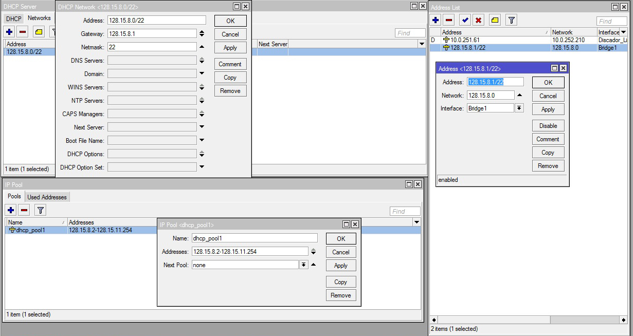

    Amigo não entendo muito, mas to estudando para melhorar meus conhecimentos.
    Citação Postado originalmente por avatar52 Ver Post
    É só colocar todo o intervalo do /22, simples.
    Você sabe trabalhar com VLSM? Se sim, isso será fácil.
    Enviado do meu iPhone usando Tapatalk
    Segue uma imagem da configuração que fiz, o que me diz, vai funcionar?
Nome:	         configuração.jpg
Visualizações:	291
Tamanho: 	311,0 KB
    Padrão Re: RB750r2, configurada como roteador, quantos clientes suporta simultaneamente?
    nós usamos /23 pois assim libera 512 ips.
    E como o licenciamento do Level 4 do Mikrotik e 512 fecha certinho.
    Mas será que essa limitação é só quando os clientes estiverem autenticando na rb(PPPoE ou Hotspot)?
    Porque no meu caso não vou autenticar, vai ficar como roteador normal. Recebe o link, autentica e distribui para os clientes sem autenticação.
    Citação Postado originalmente por fabiospfreitas Ver Post
    Sabe que eu nunca tinha pensado nisso? Como nunca usei não sei dizer ao certo. Mas por dedução creio que não limitará. A limitação é no hotspot e pppoe. Pelo menos é o que diz o manual do Mikrotik.
    E como você entrou com o pool para mil e não deu mensagem de erro acho que vai aceitar.
    Encontrei essa informação.
    O Mikrotik não limita quantidade de clientes em cada licença. O que ele limita é a quantidade de túneis. Isso quer dizer que, caso seus clientes não utilizem PPPoE, PPTP, HotSpot, User Manager, não haverá nenhuma limitação, tanto de Queues (limites de banda) quanto de clientes simples conectados.
    Agora se sua rede está baseada em Autenticação PPPoE, por exemplo, e esta autenticação é feita no Mikrotik, haverá o limite dos túneis a ser respeitado.
    Fonte: http://www.mikrodicas.com.br/2012/09...s-license.html
    Cuidado, esse nível de licença somente se aplica às autenticações, isso não limita a quantidade de leases no DHCP. :-)
