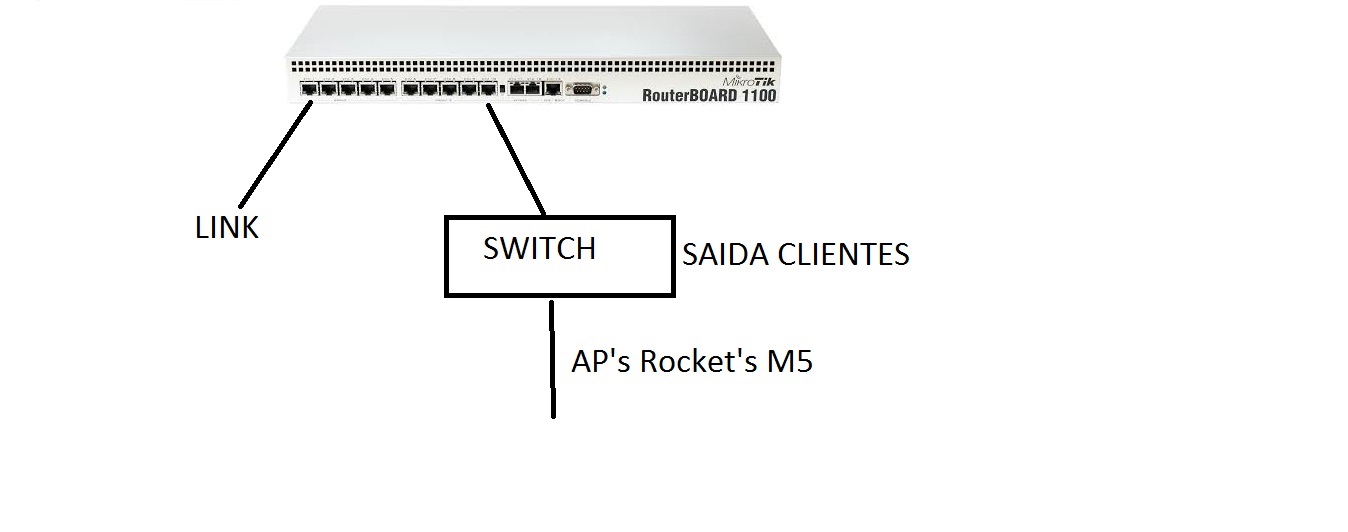

    Bom dia, estou passando por um problema a algum tem, e já pesquisei e ainda não encontrei nenhuma solução. O problema é o seguinte minha rede hoje é toda em PPPoE todos os clientes com sinais em média de -55 e o pior -80 e é só um ou dois, e todos eles está dando perda de pacote na minha intra-net a topologia é simples. já revi toda configurações do pppoe, testei mtu e nada, energia, etc... Alguém q já tenha passado por isso possa me ajudar e isso só ocorre em uma setorial onde o rádio utilizado é uma rocket. Segue o esboço.

    Amigo, qual finalidade deste Switch apos a porta da RB ?
    vc liga todos os paineis neste switch ?

    "isso só ocorre em uma setorial onde o rádio utilizado é uma rocket"
    ja experimentou trocar o AP?

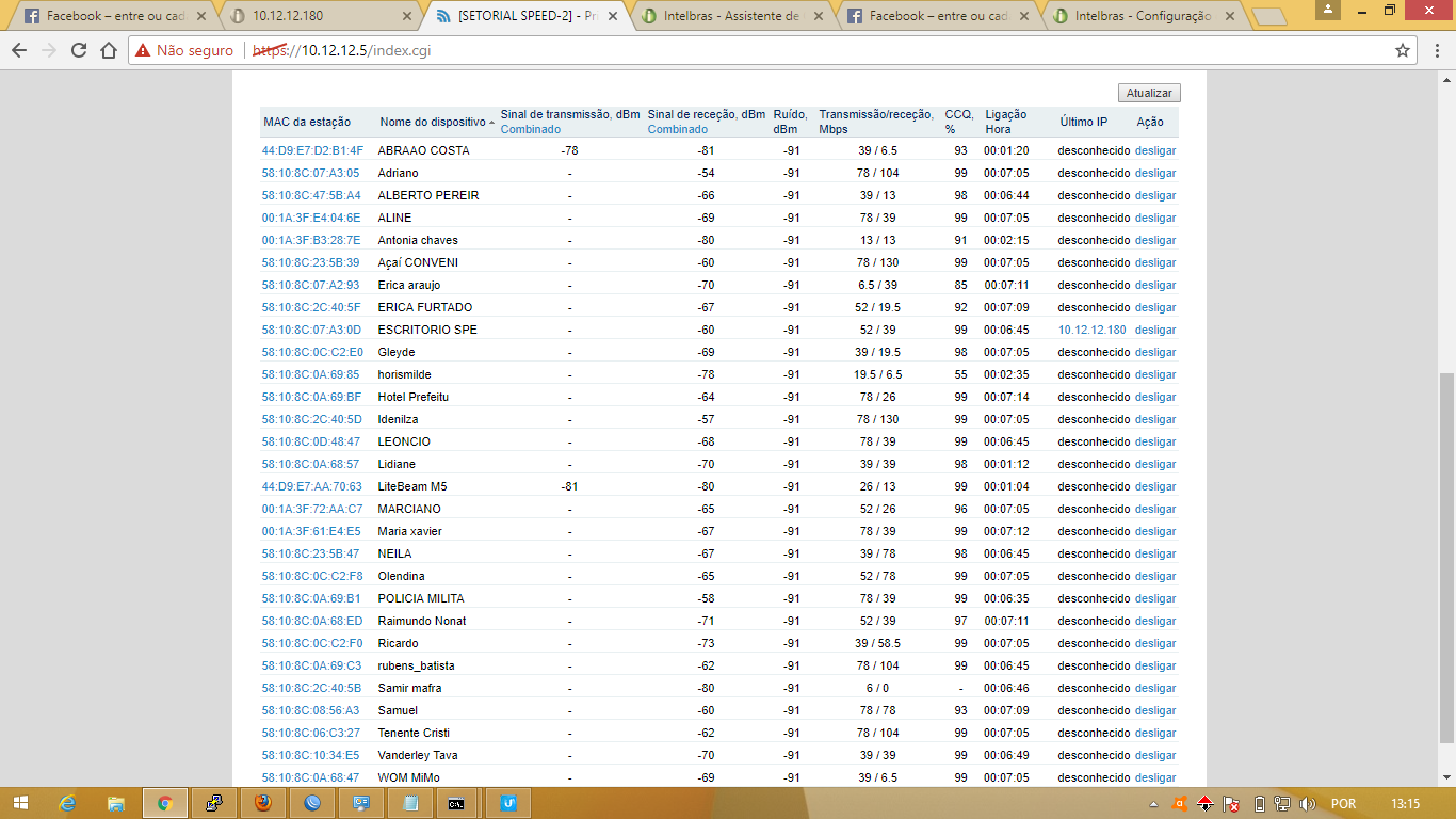

    Sim uso só um concentrador, e de dentro do concentrador perde ping também, estou achando sem dúvida que vai ser esses clientes ruins que está matando a célula, pq o nível de sinal está muito ruim mas não tem muito o que fazer pq o melhor que conseguirmos é isso.

    Mais da metade de seus clientes estão com o sinal péssimo, maioria é CPE intelbras até uma litebeam esta com sinal ruim ou é instalação muito mal feita ou sem visada nem uma para o AP.

    Sinal péssimo nos clientes não rola
