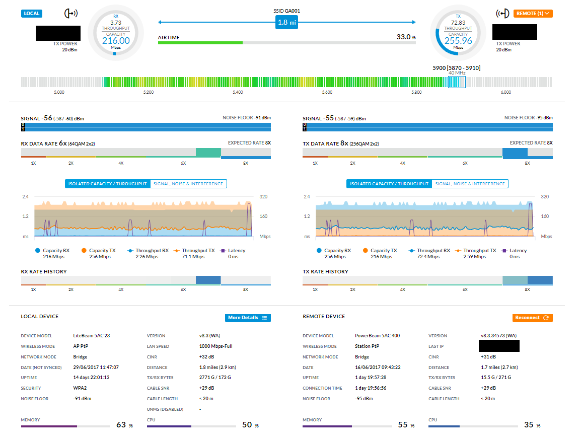

    Olha, nunca usei os M5, mas tenho ptp aqui curto, tipo 3km e não tenho do que reclamar dos ubnt por enquanto. 50 usuários do outro lado passando em pico uns 100 megas (half). Até deve passar mais mas o outro lado não gera demanda.
    E olha que estou passando em um par de litebeam 5ac 23dbi/Powerbeam. Nada de rocket.
