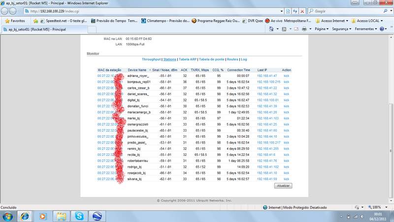

    Boa noite, amigo com certeza tem algo errado no seu pop ai, segue um print de um setor onde tenho 45 clientes cadastrados, fica numa media de 15 a 30 online, se verificar os datarates e os CCQ vai ver que é sonho de todo provedor :P To usando airgrid em todos os clientes, vou ate mudar os muito proximos pra nano loco M5 devido ao excesso de sinal, voltando ao seu caso, o problema deve estar 1º antena de muito ganho para o seu caso, se tiver clientes com grandes diferenças de distancia, tipo, mesma antena tem q atender clientes a 300mts e a 5km, tem que perder bastante tempo mexendo no angulo dela (inclinação) para deixar numa media de sinal +- porem nao vai conseguir deixar todo mundo nos -60, outra coisa é excesso de potencia nos radios, normalmente numa setorial 19, 20dbm nos rockets m5 ja é potencia suficiente para uma distancia de até 4, 5km usando airgrid, acho q é isso, se ajudou, agradece aii !! Boas instalações pro amigo !!
    ah, teve melhor sinal com nano m5 justamente por ter uma antena de menor ganho.
