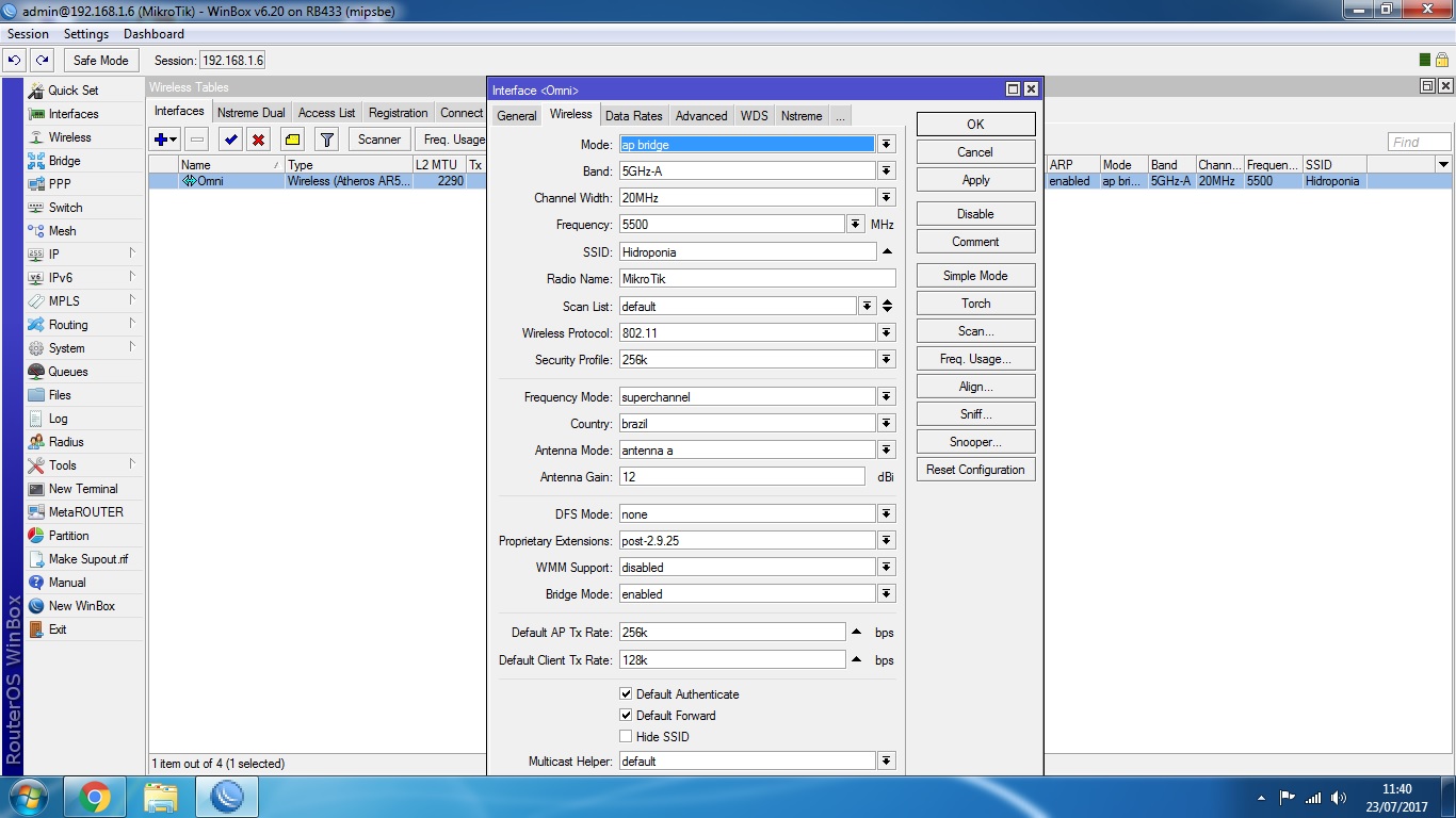

    Bom dia amigos, estou na zona rural e alguns vizinhos me pedem internet...então comprei um kit provedor de um amigo...uma RB433 com cartão R52 e uma antena Omni de 12 acredito...ele nunca chegou a ligar o kit..pensou que era plug&play kkkk....andei dando uma olhada no fórum e mais algum conteúdo da internet e consegui uma config bem básica mesmo, mais que funcionou. liguei da saída do meu roteador um cabo de rede até uma porta ethernet da RB e ativei o DHCP client..no cartão coloquei dhcp server ,canal 5500 e 20mhz, nat masquerade e funcionou beleza...só um problema, o sinal ficou um pouco fraco 64...porem a nano não esta a 50 metros da omni...era p/ bater 55 de sinal...não ? sera que pode ser a fonte de alimentação ? estou usando na RB uma fonte de nano. ontem eu fui na casa do vizinho testar e deu 89-90 com uns 400mts de distancia...isso era p/ ser moleza com esse setup né ?
Nome:	         config cartao.jpg
Visualizações:	157
Tamanho: 	220,6 KB

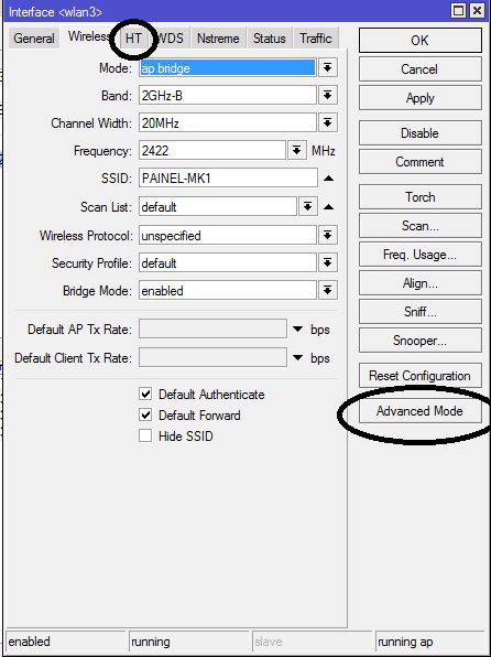

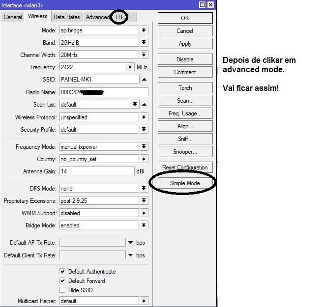

    clika em advance mode. antena gain, coloca ali 12. Acredito que tem q colocar o ganho da antena. Eu ja testei sem usar isso e deu uma pequena diferença.
    E em data rates, deixe marcado de 6 em diante, ou de 11 em diante.
    Eu uso 2.4, agora nao me lembro em 5.8 os data rates....
    Na aba HT, marca os 4.
    Se eu lembrar de mais alguma coisa, eu te falo!

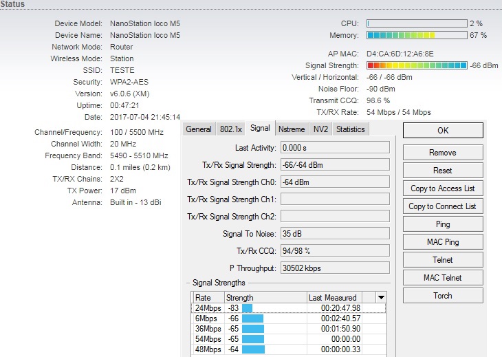

    Muito obrigado amigo, já fiz os ajustes e realmente melhorou significativamente...desculpa a ignorância, mais onde fica a aba HT ? amigo, me diz uma coisa..no meu celular ta pegando a rede 5.8...inclusive consigo até conectar e navegar...sera que a antena que estou usando é p/ redes de 2.4 ?
Nome:	         cliente.jpg
Visualizações:	148
Tamanho: 	114,1 KB

    não amigo, se a antena fosse 2.4 vc nem escanearia o sinal, no seu caso as antenas estão corretas. mas -66 de sinal nessa distância realmente está ruim.

Nome:	         ADVANCED.jpg
Visualizações:	160
Tamanho: 	77,9 KB
ID:      	67346Clique na imagem para uma versão maior
Nome:	         ADVANCED2.jpg
Visualizações:	128
Tamanho: 	102,0 KB

    funciona em 5.8 e 2.4 essa porra kkkk...no meu não tem essa opção...sera que tenho que atualizar o firmware ? ou pq essas 433 são simpleszinhas mesmo ?

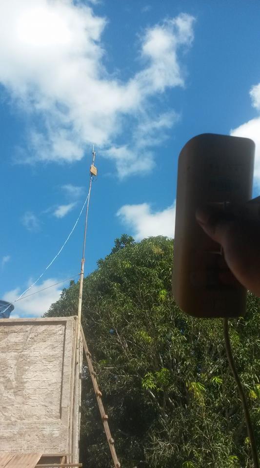

Nome:	         20246505_1430137347064913_8438621310221959661_n.jpg
Visualizações:	131
Tamanho: 	65,5 KB
