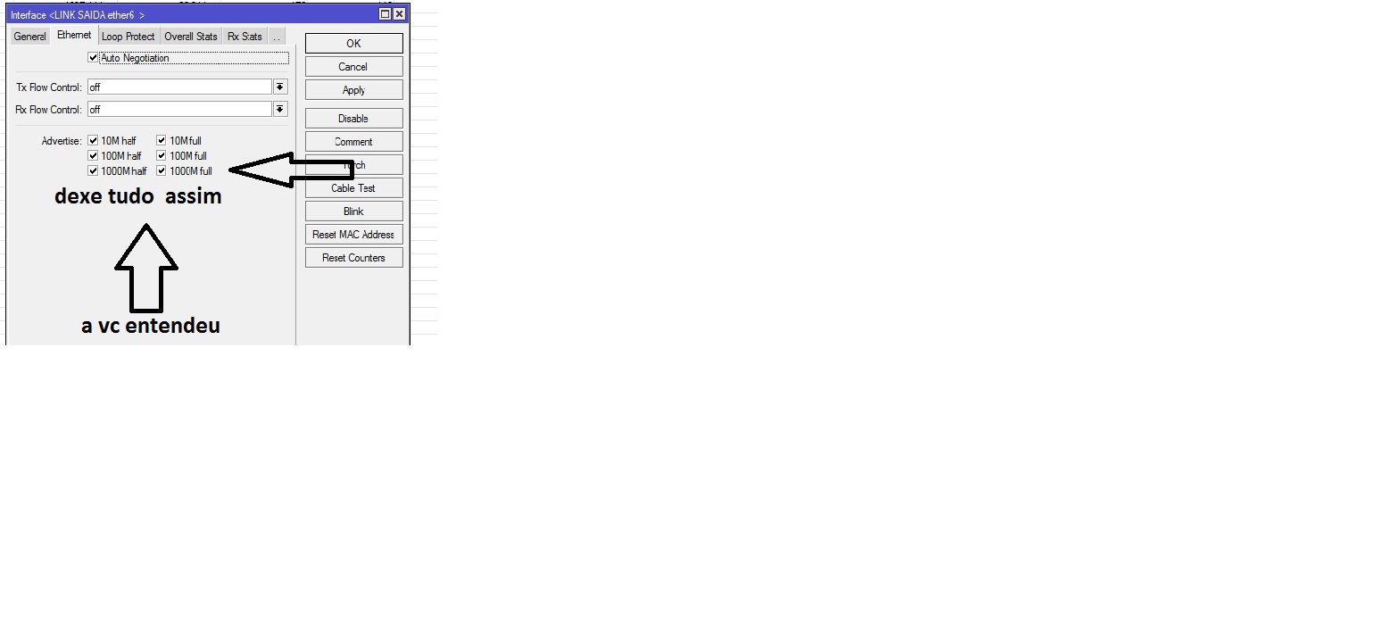

    bom vamos la.... tem que ver onde vc mecheu... e onde sai apenas este 10 megabits... e de velocidade...?
    veja dse na interface que esta dando 10 megabits. esta configurada para passar apenas os 10 megasbits. va nao pelo new terminal.... na interface.. que esta dando 10 mg e veja se limitou a velocidade.. em 10 mega
    clica na interface... na aba eternet.. veja como esta as velocidades de conecçao... se todas estiverem normais... repare se na interface que sai e chega o link esta com limite de velocidade em 10 megas...Clique na imagem para uma versão maior

    Obrigado a todos, na interface até passa 50 100 Megabytes interface de saída para os clientes, porém esta é soma de todos os clientes, porém não consigo apenas para um cliente asegura velocidade maior que 10 Megabytes mesmo quando tenho sobra em meu link
