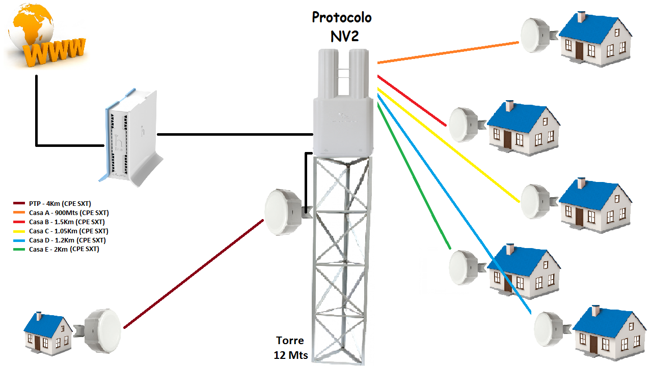

    Por favor me ajudem, coloquei uma Omnitik na minha torre, tenho acesso normal a ela pelo winbox, mais não sei como configurar. Como que eu configuro ela para que a parte de autenticação hotspot e PPPoE e o controle em geral fique tudo na minha RB941, no caso a Omnitik somente com Ap ?
    Por favor me ajuda estou sem ter oque fazer.

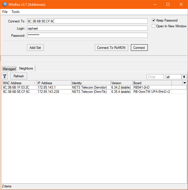

    Oque eu nao estou conseguindo é a simples configuração de nao ter nada na Omnitik e colocar tudo em bridge, para o PPPoE e o Hotspot serem controlados da RB941
    Padrão Re: Configuração do Omnitik, por favor me ajudem

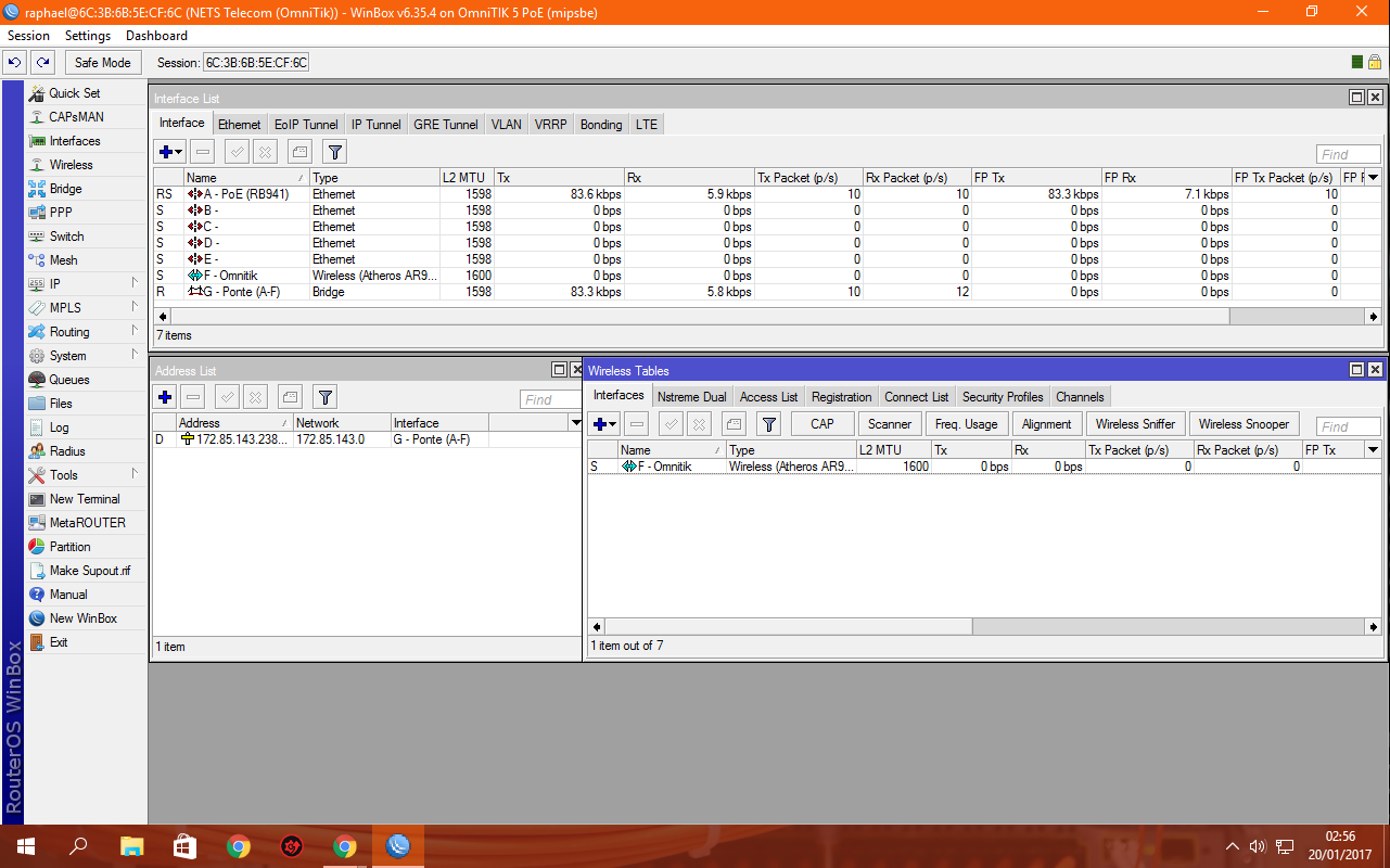

    Você vai ter que remover as regras de firewall, mangle, ir nas interfaces de rede e confirmar se não estão ativado o modo switch. Resumindo, ela não pode está no padrão das rb750 que vem já Pre-configuradas para roteamento do link. Zera todas as configurações e cria a bridge e adiciona as interfaces na bridge.
    Sent from my iPhone using UnderLinux
    Qualquer coisa posta as telas do ip/firewall, interface, bridge, wireless

    Como vc usava essa RB como AP, o PPPOE deve estar rodando na WLAN. Muda para a eth que está ligada na omnitik.
    Veja também se a omnitik tem a bridge entre a WLAN e a eth
    Enviado via XT1078 usando UnderLinux App
    PPPoE vai ficar na rb941 então a omnitik só vai fazer a ponte mesmo, então wlan e ether1 fica em bridge sem nenhum serviço ativo nela. Claro que no mínimo segurança por senha deve ter na omnitik

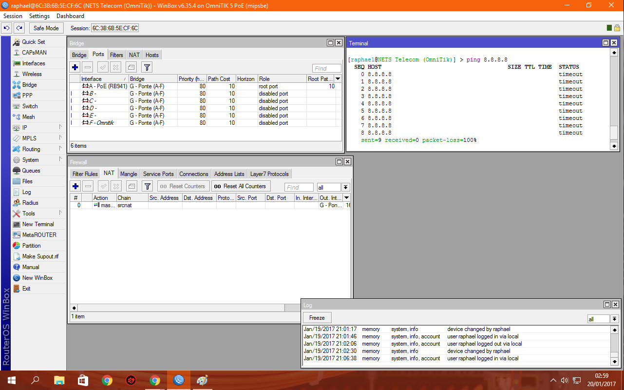

Nome:	         Winbox PNG 2.png
Visualizações:	316
Tamanho: 	131,5 KB
ID:      	66034Clique na imagem para uma versão maior
Nome:	         Winbox PNG 3.png
Visualizações:	326
Tamanho: 	144,2 KB
ID:      	66035Clique na imagem para uma versão maior
Nome:	         Winbox PNG.png
Visualizações:	312
Tamanho: 	16,1 KB
    Coloca a screenshot da configuração do PPPoE server.
    Porque tem NAT na omnitik? A rb941 está funcionando normal o PPPoE server ? Porque para a omnitik navegar só vai depender da rb941 está configurada corretamente, e configurar gateway dns.
    Esse cenário é muito simples de por em funcionamento, mas sem conhecimento vira algo impossível. Por isso te pergunto, você tem experiência com mikrotik mesmo? Porque se for para passar receita de bolo aqui de como deve ser, ninguém vai conseguir te ajudar direito. As pessoas consegue te orientar de algo que está sendo feito errado, mas não vai fazer do zero toda a configuração pra você.

    Sera que meu erro nao foi porque eu criei uma pool e um server DHCP no Omnitik
    Já mudou para autenticar na porta que vai para o AP?
