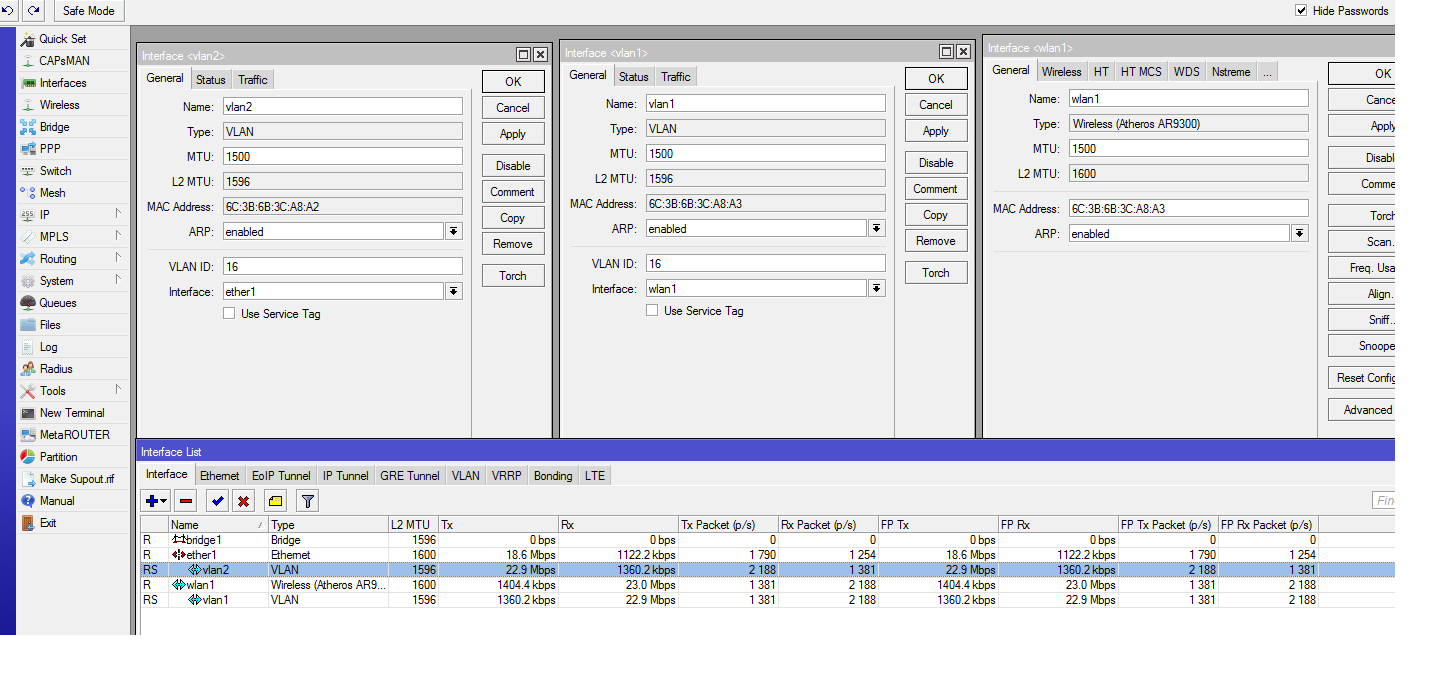

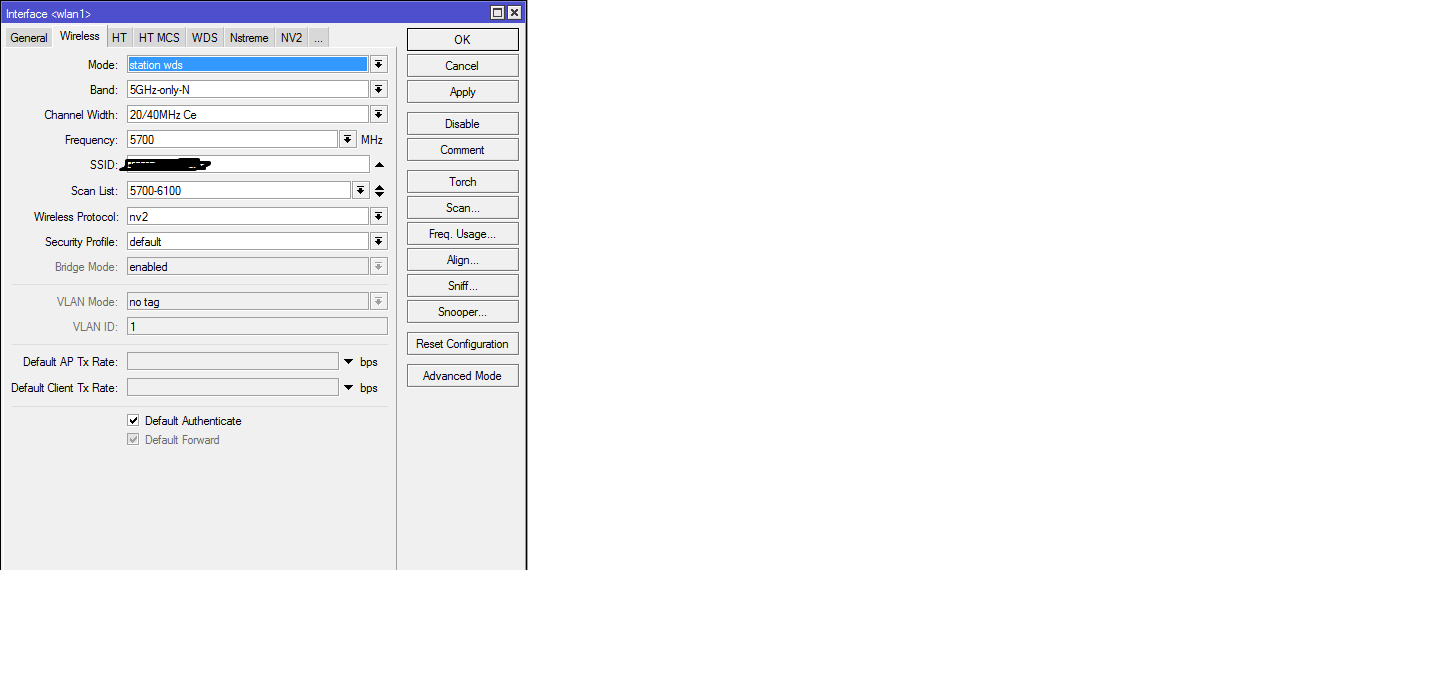

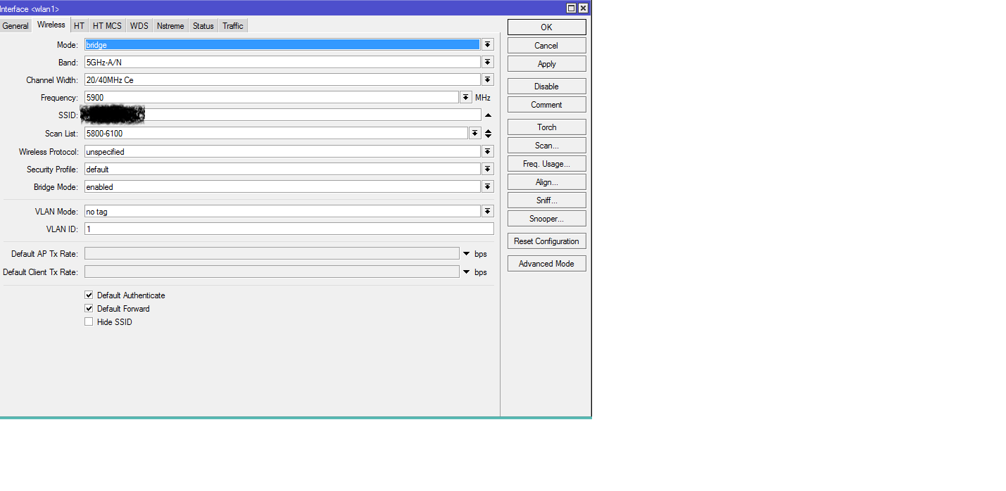

    Blz galera, gostaria de saber o seguinte, estou com um ptp de 50 km com sinal -58/-58 caindo constantemente no log apresenta-se sempre a mesma msg: disconnected, extensive data loss. As quedas mais constante sempre se apresenta entra 22:00 e 10 horas da manhã, de dia o ptp se apresenta estável. Já tentei várias canais mais o problema persiste, o enlace não fecha com nenhum tipo de protocolo nv2 nstreme, tb já tentei.
    Sou dono de um pequeno provedor a um ano a receita aqui é pouco se puderem me ajudar, ou se alguém faz consultoria por um preço razoável eu agradeço
Nome:	         interface station.png
Visualizações:	189
Tamanho: 	73,8 KB
ID:      	67445   Clique na imagem para uma versão maior

    Padrão Re: Ptp com rb912uag lost caindo
    acompanhando
    falta muitos detalhes de seu enlace tamanho das antenas configuração da wireless, e este canal 5900 tenta da faixa 5700/5800.
    Estou em um senário extremamente poluído em cima de serra, não consigo trabalha em faixa ideal de canal. Uso duas antenas um algcom de 34 dbi blindado e uma aberta de 30 dbi
    o ideal seria de 34dbi na outra ponta tbm já que a Ch1 não esta com sinal bom isso faz com que seu enlace caia! As duas Chain tem que ter um sinal bom e se possível iguais.
    Já pensei nisso também, mas antes nesse enlace eu usava 2 antenas de 1 polaridade o sinal era de 70/71 e ficava estavél. O sinal geral ficou muito bom, dai eu não sei se essa disparidade de sinal do chan0 e chan1 pode estar levando a queda.

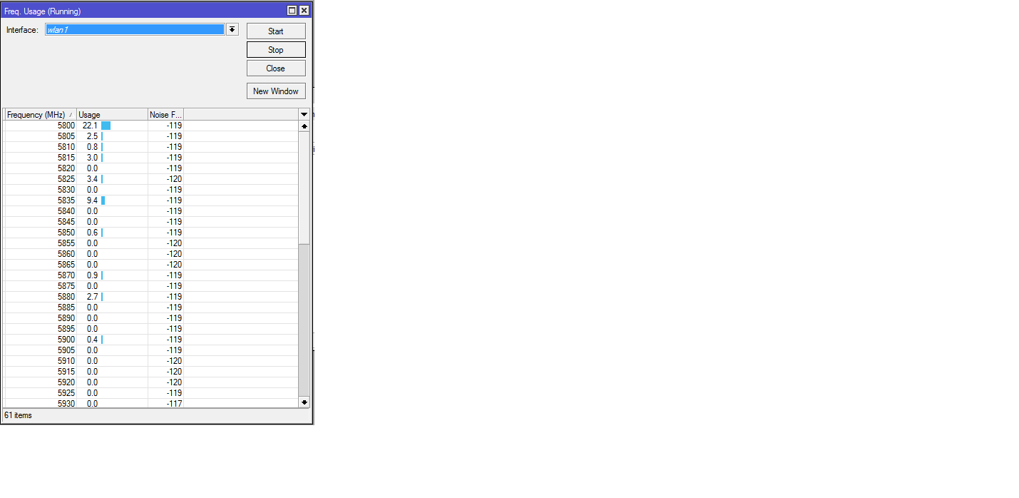

    Já verificou se seja antena comporta bem a frequência 5900. De um print da freq. usage, pra gente ver como está m
    Segue:

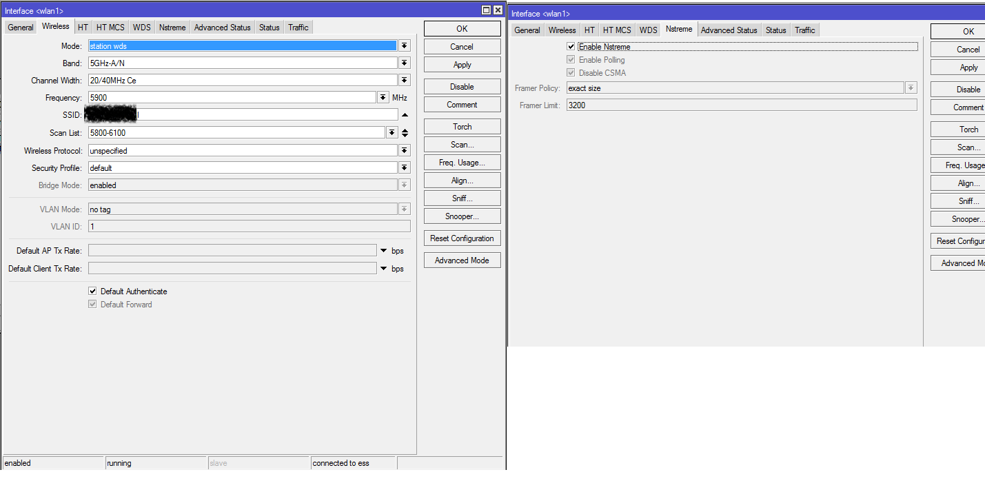

    Bom dia galera joguei um spectrum analyzer e o canal 5700 apareceu limpo pra mim dessa vez coloquei nele e vou continuar acompanhando se persistem quedas no ptp, segue:

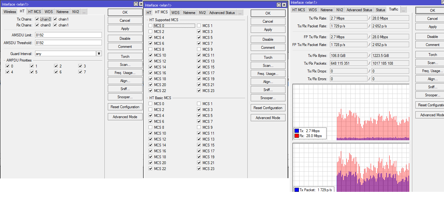

    pode ser alinhamento, as chain estão um pouco diferente os sinais, seta NV2, desmarca os DATA RATES E MARCA SOMENTE OS MCS de 8 a 15 ou. ta modulando um monte de datarates ai, pode ser isso.
    Aparentemente a algcom não trabalha muito bem mesmo em 5900, mudei o canal e funcionou perfeitamente(estranho que não tinha canal liberado tempos antraz, mas bom pra mim :P). Já configurei esse madrugada os Data Rates e setei o nv2.

    posta o resultado ai chefe pro pessoal da comunidade ver como ficou e posta tbm as configurações de data rates e mcs q vc usou, pessoal aqui deu as dicas, acho q no minimo voce poderia compartilhar com o pessoal por aqui.
    Citação Postado originalmente por juliopedrox Ver Post

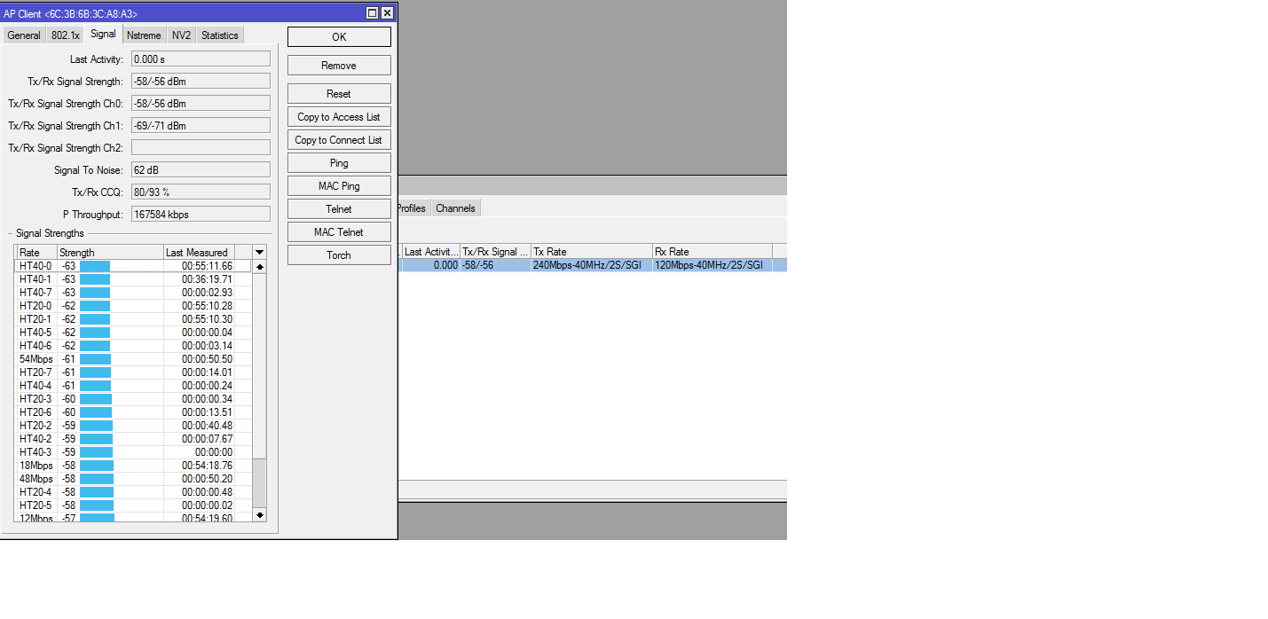

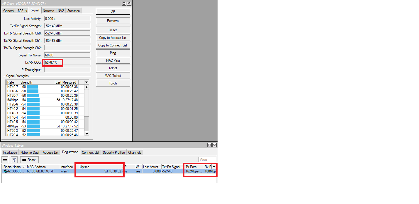

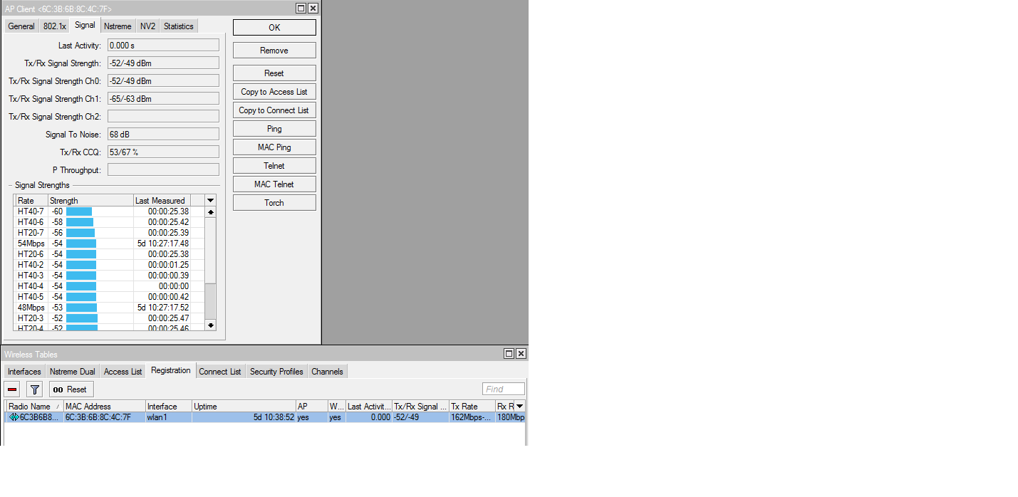

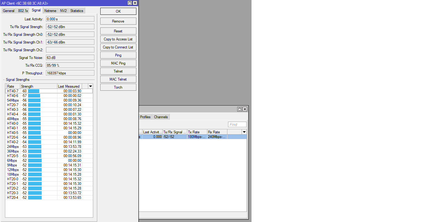

    Segue: o ccq não está muito bom e a modulação um pouco baixa mas parou de cair completamente, e ta passando uns 70 mega horário de pico.
Nome:	         Sem título3.png
Visualizações:	169
Tamanho: 	62,3 KB
ID:      	67499Clique na imagem para uma versão maior
Nome:	         Sem título5.png
Visualizações:	199
Tamanho: 	25,1 KB
ID:      	67501Clique na imagem para uma versão maior
Nome:	         Sem título4.png
Visualizações:	165
Tamanho: 	49,6 KB
