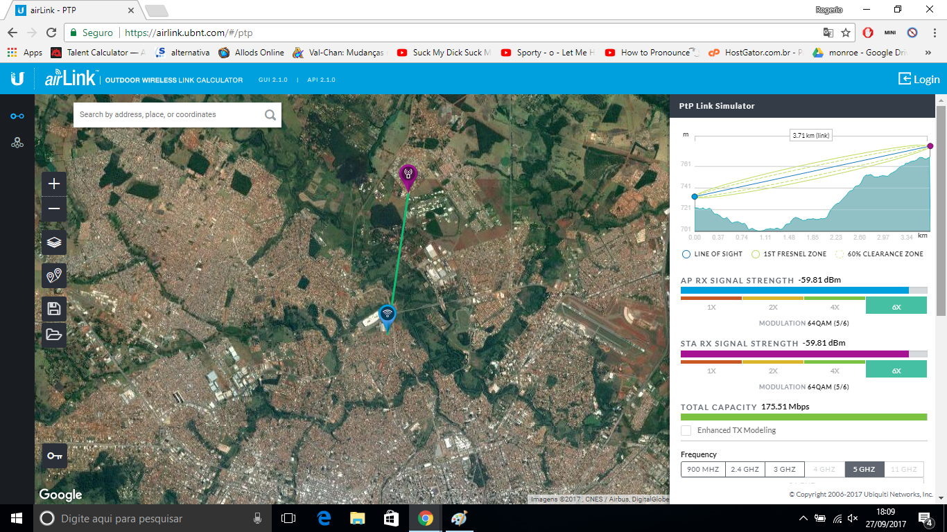

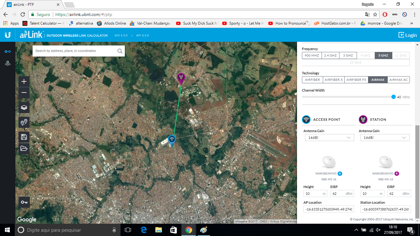

    Olá gostaria da opinião vcs de quais equipamentos usar para um ptp de mais ou menos 4km para passar um link da netvirtua de 120mb de down e 10mb de up. E algumas dicas de como apontar as antenas.
    desde já agradeço a opinião de todos.

    Litrbeam 5ac fica perfeito.

    para passar uma boa banda é preciso levar em consideração o ruido, recomendo como opçao de bom custo beneficio um par de PowerBeam 400 ac iso hoje 28/09 em torno de 125$ no PY
    Amigo alguma opção da mikrotik? Conheço alguns rádios da ubiquiti, mas queria saber a opinião sobre a concorrente.

    https://i.mt.lv/routerboard/files/an...0404123306.pdf
    Link da própria Mikrotik para escolha de PtP.
