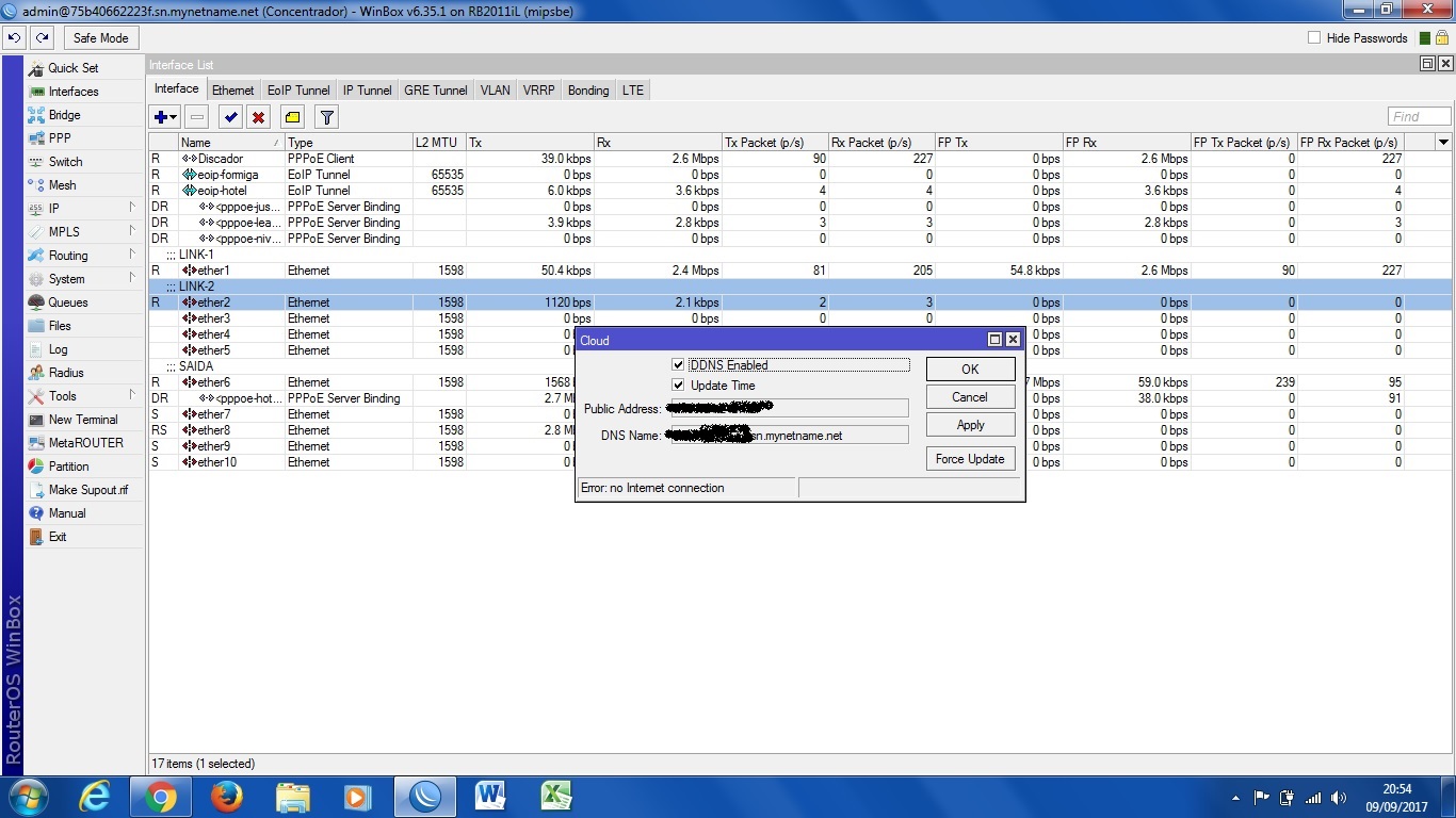

    Boa noite, quanto as portas ok, Mas agora o clone não da "Error: no Internet connection" O QUE PODE SER?
    Citação Postado originalmente por willazevedo Ver Post
    tira um print da aba Cloud ai...
    Padrão Re: 2 links na rb sem balance, e fixando cliente para cada link
Nome:	         cloud.jpg
Visualizações:	159
Tamanho: 	250,3 KB
    já forçou o update?
    sim
    chegou a alterar a porta de acesso? 8291 ? em services... se está ativado.
    alterar? sim esta ativa
    então corre pra um DDNS no-ip que dá certo. faz um dominio FREE lá e joga o script no mk
    eu preciso fazer rota default? como eu crio?
