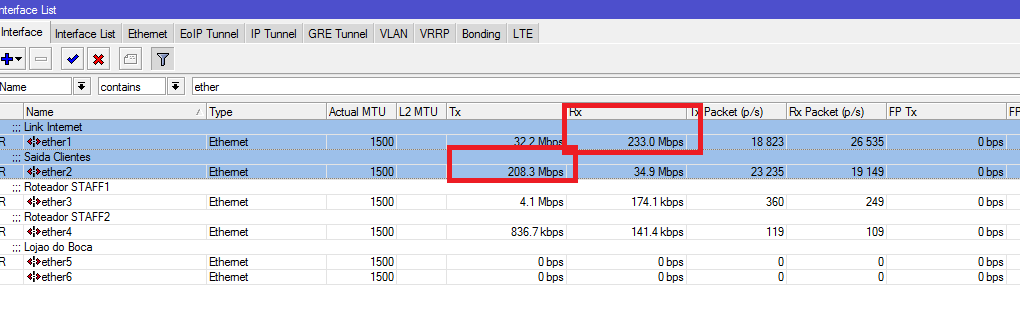

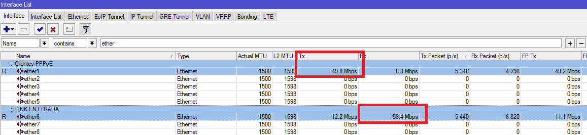

    Amigos venho compartilhar com vocês para saber se alguém passou, passa por isso e pra saber se é normal ou algum bug do mikrotik, o que esta acontecendo comigo é o seguinte tenho esses dois concentradores onde postei a imagem em anexo, e o consumo do meu LINK entrada em um esta 58 sendo que a saída para os clientes esta pouco mais de 49, no outro esta o link entrada como 233 e a saída para os clientes pouco mais de 208 em outra interface 4 mega na outra menos de 1 mega, mesmo se somasse não daria os 233 de entrada de link, a dúvida é para onde esta indo o restante da banda? já verifiquei e reverifiquei as configurações, monitorei a saída de link ether por ether e ainda não encontrei nada de errado. O correto não seria se ta entrando 58, sair também 58, sendo que mesmo somando a saída de banda das outras interfaces o consumo de saída não bate com o de entrada.
    Agradeço quem puder compartilhar essa experiência se tiverem passado por isso.

    Padrão Re: Consumo Link Clientes Menor que Link Entrada
    Pode ser um problema de ataque ao dns ou outro serviço.
    Também pode ser só os pacotes que estão excedendo a fila, se um cliente seu estiver sofrendo um ataque UDP essa diferença pode ser ainda maior.

    Mesmo meu dns não sendo o mikrotik?
    Mais nesse caso do cliente não seria a placa(ether) que vai para os clientes esta com consumo maior do que o link de entrada?
    Dns tem allow remote requests marcado?
    Olha as estatísticas dos clientes que ficam vermelho na fila. O cliente não vai estar maior pois a fila vai derrubar os pacotes antes de enviar aos clientes. Mas barrar os pacotes não diminui um ataque UDP.

    Não esta marcado,
    então que dizer que se o cliente sofrer um ataque, ele não vai esta maior, porque a fila não permitirá, derrubando assim esses pacotes?
    não tinha prestado atenção nisso ainda
    Provavelmente vc deve estar sobrendo algum tipo de ataque, o bom era monitorar as interfaces para ver isso, se precisar de ajuda é so entrar em contato.
    Voce tem ASN?
    Fecha BGP com alguem?
    voce pode estar sendo usado como transporte.

    Sim.
    Ja olhou seus filtros do bgp se estão correto descartando o que vc nao usa?
