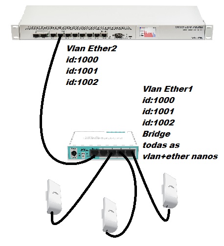

    fiz um pequeno exemplo de como minha rede esta no momento, fui substituindo os equipamentos por mikrotik e cheguei onde estou hj, como na imagem.
    a questão é, usar vlan para isolar os clientes em cada ponto de acesso inclusive nos repetidores, ou partir pra rede roteada.
    se for usar vlan, como seria exatamente a topologia. sei criar as vlan, inclusive nos ubnt/mikrotik, mais agora com mikrotik em tudo, fico na dúvida de como seria a melhor maneira de interligar tudo ao concentrador pppoe (ccr1009).

    vai de VLAN com tudo roteado. não se usa bridge.

    eu fiz vlan do concentrador ate os repetidores, tudo em Mikrotik porem agora os clientes estao funcionando, porem eu nao acesso os nanos pra ver o sinal do cliente e etc...

Nome:	         esquema vlan.jpg
Visualizações:	228
Tamanho: 	52,3 KB
    tudo funcionando, clientes conecta no ppoe na ccr e navega normal, porém não acesso os nanos mais e o dude não enxerga eles. fica vermelho no mapa.
