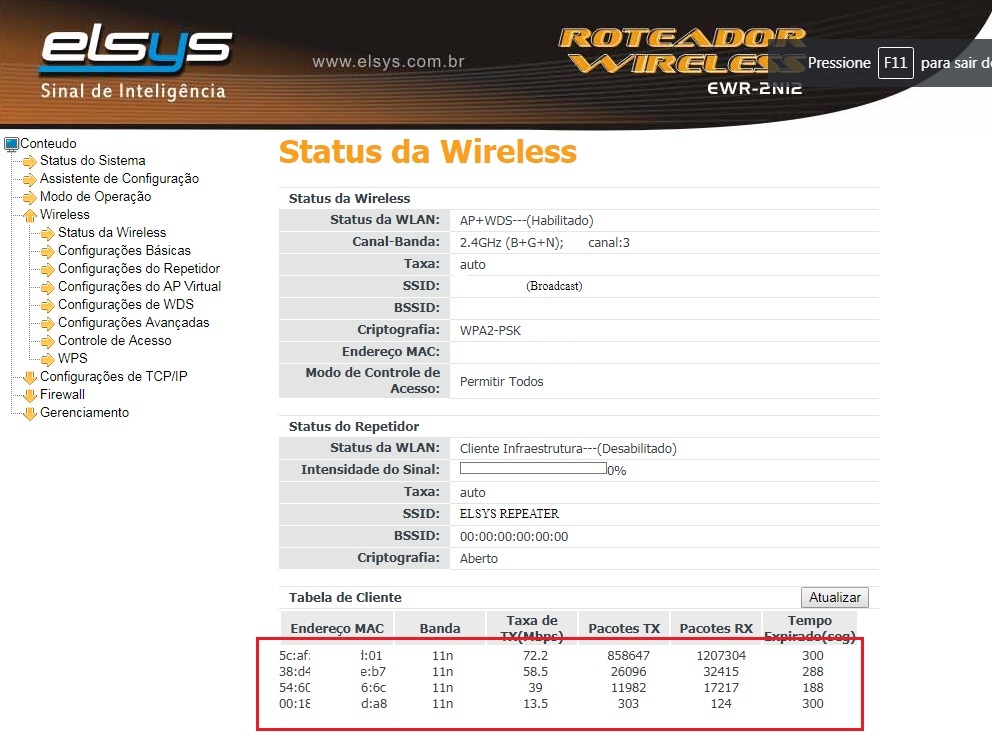

    Todo roteador tem um log de mac e/ou IP conectado, não pode ser um roteador muito fuleirão. Os TpLink, Intelbras, etc tem esse registro.
    Tem que ir alguém do lado com um tablet ou notebook dando refresh na página. Quando aparecer um IP a mais ou um MAC a mais na conexão, já sabe né...
    Outra coisa é que o SSID do roteador, senha e tipo de criptografia tem que ser exatamente igual ao anterior, letra por letra, senão não vai conectar.
    Por exemplo aqui... um roteador ELSYS (tem o firmware parecido com Intelbras WIN240 e um Greatek de 700mW)... é um roteador bem simples, mas na aba "Status da wireless" aparece os equipamentos conectados.

    Sim... eu fiz um teste aqui e deu certo...
    Cortei o cabo de alimentação do roteador (TP-LINK TL-WR720N) e cortei também um cabo USB e liguei os dois. Assim, com um carregador portátil de celular, eu consegui levar o roteador funcionando pras ruas e com meu smartphone conectado na pagina do roteador verificando quem se conecta.
    Só andei umas duas ruas aqui mas já vi que pode dar certo. É um tiro no escuro mas é o único recurso que tenho por agora...
