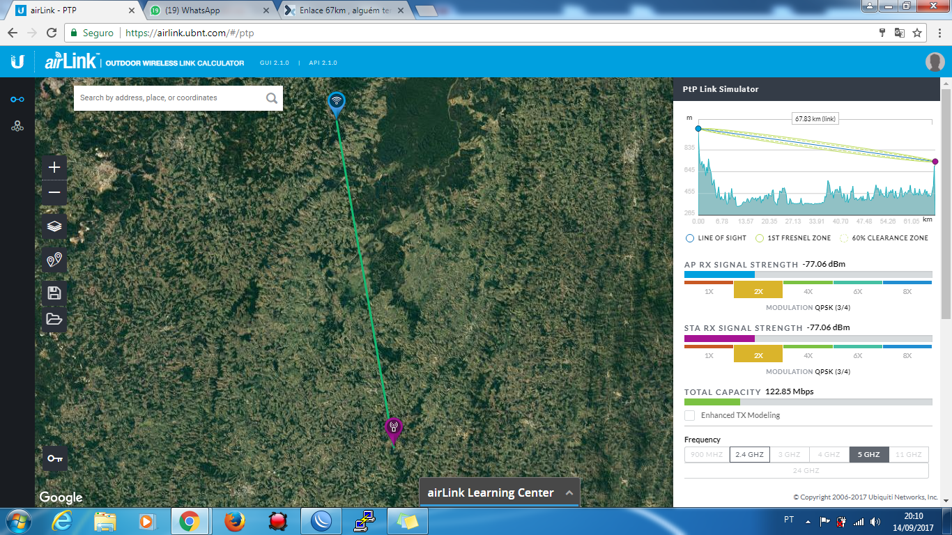

    Obrigado pela grande contribuição Rubens, pelo que sempre li, sempre entendi que mimosa sempre necessitaria de uma antena de maior ganho que mikrotik, e até pessoal da click mobile sugere a mesma coisa, mas enfim o que manda é o que esta no datasheet .... vou mandar uma simples verificação da zona de fresnel que fiz através da ferramenta da Ubiquiti .
Nome:	         analise ptp.png
Visualizações:	233
Tamanho: 	1,48 MB
