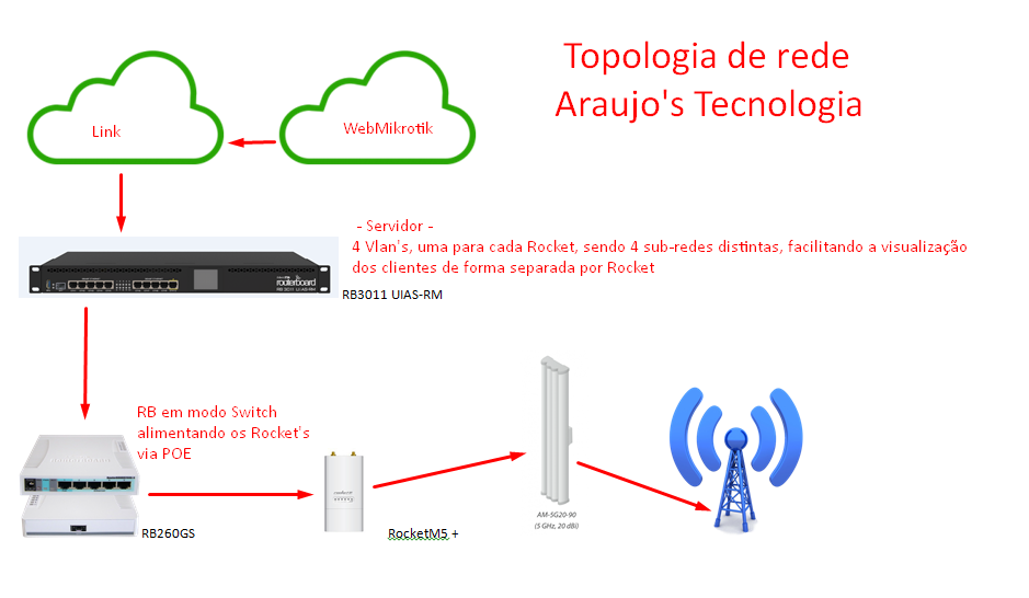

    Boa noite,
    Segue anexo esquema simples para entender meu cenário e facilitar o direcionamento de eventuais orientações...meus amigos eu queria muito a contribuição de vocês com pontos de vista sobre eu usar a RB260(ver imagem) ou não...pensei inicialmente em usar ela como switch e alimentar os rocket's através dela, o que acham?
    Pretendo atender aproximadamente 200 clientes com velocidades variando de 1 à 5 mega...esse equipamento já está compro...como otimizo meu cenário com o que tenho à disposição ou incrementando algum outro equipamento na mesma realidade financeira?
    Meu provedor ainda não está ativo, pretendo começar em aproximadamente 15 dias, estou passando essa informação para deixar claro que não teria dor de cabeça com clientes em questão de alterar configurações pois ainda não estartei...então fiquem à vontade para sugerir possíveis mudanças...

    funciona, topologia pra esses clientes vai tranquilo
    Padrão Re: Cenário para pequeno provedor(dúvida)
    Topologia boa.

    Rocket M5 com Aixmax activo, Painel sectorial 17dbi / 90 graus da ubiquiti * 4, canalização em 20Mhz, canal fixo os menos poluídos para cada Rocket, potencia bem dimensionada, planos de 5Mbps acredito que só iras conseguir uns 20 usuários com garantia de 60% de banda para cada cliente, 1 Mikrotik RB433AH ou superior.

    Vai ficar bom
    dalexandre...
    os painéis são de 20dbi/90° e a RB é a 3011 UIAS-RM, eu citei planos de 5 mega porque serão os maiores, minha cidade tem apenas 4k de habitantes, a maioria dos planos serão de 1 mega...
