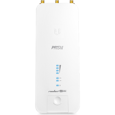

    Question Rocket Prism Gen2 em PTP. Quais foram suas experiências ?
    Pessoal, preciso da ajuda de vocês antes de comprar esse rádio. Tem pouco material sobre ele na internet.
    Eu queria saber coisas como:
    - banda
    - distancia do enlace
    - ping (horário normal e no horário de pico)
    - antena utilizada ...
    Desde já agradeço pelas informações.
