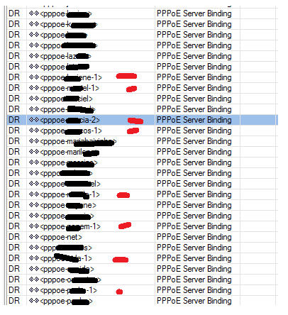

    Padrão O que sao numeros que aparecem na frente do usuario PPPoe no servidor?
    Olá amigos , gostaria de saber oq sao , e por que aparecem numeros na frente dos usuarios , isso acontece em alguns e geralmente numero 1 e 2, porem não em todos . Isso é na aba PPP > interface < onde mostra o consumo do clienteClique na imagem para uma versão maior

    Padrão Re: O que sao numeros que aparecem na frente do usuario PPPoe no servidor?
    É quando o mesmo usuário conecta mais de uma vez.

    Ja notei isso também. Quando vc diz conecta mais de uma vez seria por exemplo 2 equipamentos com o mesmo usuário ppoe??
    Isso mesmo!
    Não precisa ser 2 equipamentos, pode ser simplesmente uma reconexão antes de dar timeout na conexão antiga.
    Explico: João liga a CPE e a conexão criada tem o nome "PPP-Joao", mas 2h depois a eletricidade dá uma queda de 3s, ou ele tira a fonte da tomada pra plugar um T e colocar o carregador do notebook na mesma tomada, nesses 3s a conexão cai, MAS o NOME da conexão no MK continuará reservado pelo tempo de timeout, ou seja, se o timeout for 5 minutos, então pelos próximos 5 minutos o nome "PPP-Joao" não poderá ser usado. Como leva talvez 1 minuto pra CPE iniciar de novo e refazer a conexão, e o nome PPP-Joao já está reservado, o nome criado será PPP-Joao-1, e se nesse timeout (Da primeira conexão) cair de novo a nova conexão não vai ser PPP-Joao (5 minutos reservado, lembra?) nem PPP-Joao-1 (Também reservado por 5 minutos), mas sim PPP-Joao-2.
    Testem diminuir o timeout da conexão, pra coisa tipo menos de 1 minuto, e TESTEM desligar e ligar as CPE's rapidinho pra ver que nome elas ganham.
    Usuário brasileiro médio acha que a internet se resume a facebook, uma minoria tão ínfima saberia clonar mac e roubar autenticação alheia, podem descartar quase completamente esse problema, de cada MILHÃO de usuários via rádio talvez 10 clonariam conexão em outra CPE, essas múltiplas conexão serão quase sempre (Exceto 1 em 100 mil, eu diria) essa questão de nova conexão feita na MESMA CPE durante o período em que a conexão antiga ainda está ativa no servidor.
    Se marcar no server PPPoE do RouterOS pra permitir só 1 conexão ativa (One session per host ou o "only one" no ppp profile), não pode colocar timeout grande, senão tem cliente que vai ficar muitos minutos sem conexão, enquanto o timeout da conexão anterior não vence. O default é keepalive timeout de 60s (Se está em branco, é o default, 60s), ou seja, leva 1 minuto sem respostas pro servidor derrubar a conexão. Se nesse 1 minuto nova tentativa for feita, ou vai gerar esse nome com -1 no final, ou vai negar a reconexão (Enquanto não vencer os 60s da primeira conexão. Isso é 1 conexão por host).
