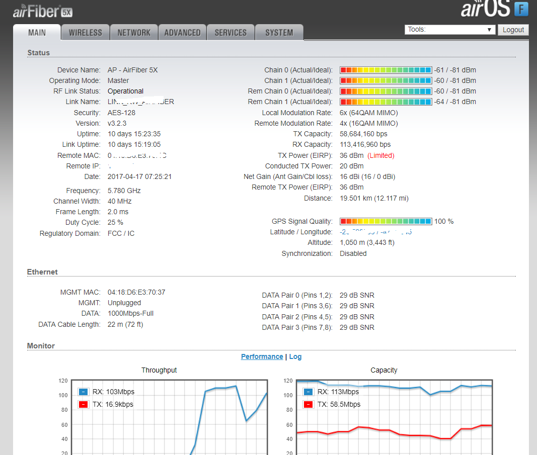

    Fechamos o link, porém estamos com muita interferencia em uma das pontas. Até agora conseguimos passar 140Mb apenas em um sentido. Configuramos com 75% para este e 25% para outro sentido (Down e Up).

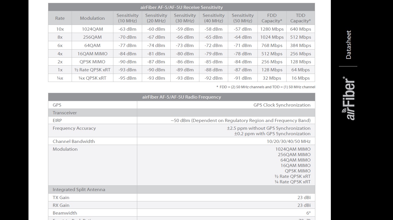

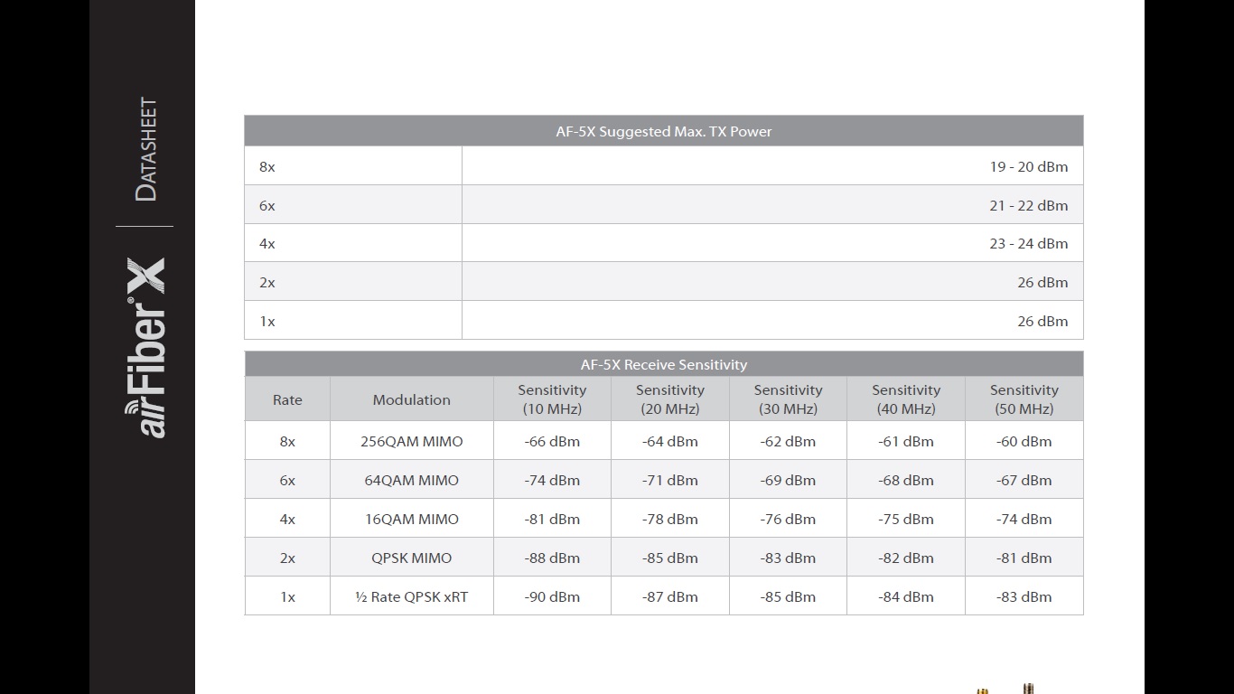

    No datasheet dos rádios tem umas orientações bem bacana sobre a utilização adequada da modulação relacionada a largura de canal e sensibilidade do sinal.

    20km com muita interferência e passando 140mbps está show em 5,8ghz.

    Já havia visto, porém em campo a conversa é outra, estamos com sinal de -61 e a modulação fica entre 4 e 6.

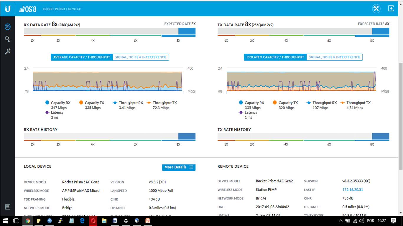

    pessoal coloquei hoje em produção um par de Rocket prism gen2 em PTP com ROCKET DISH de 30... os resultados foram satisfatórios também pela distancia ser curta... consegui passar 325 megas full duplex.

    Vou testar agora com as setoriais, porque o datasheet do prism diz q é compativel, tenho duas 5G20 paradas aqui vou fazer com elas. depois posto o resultado pra vcs... os testes em bancada consegui passar 120mbps/35mbps
