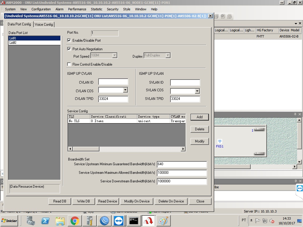

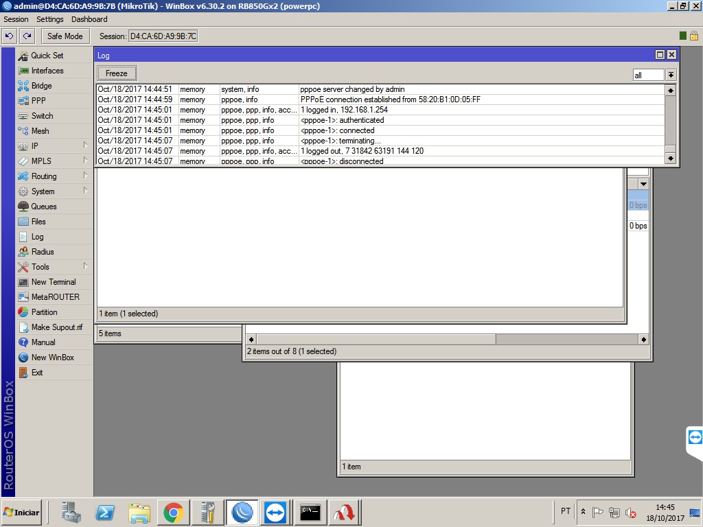

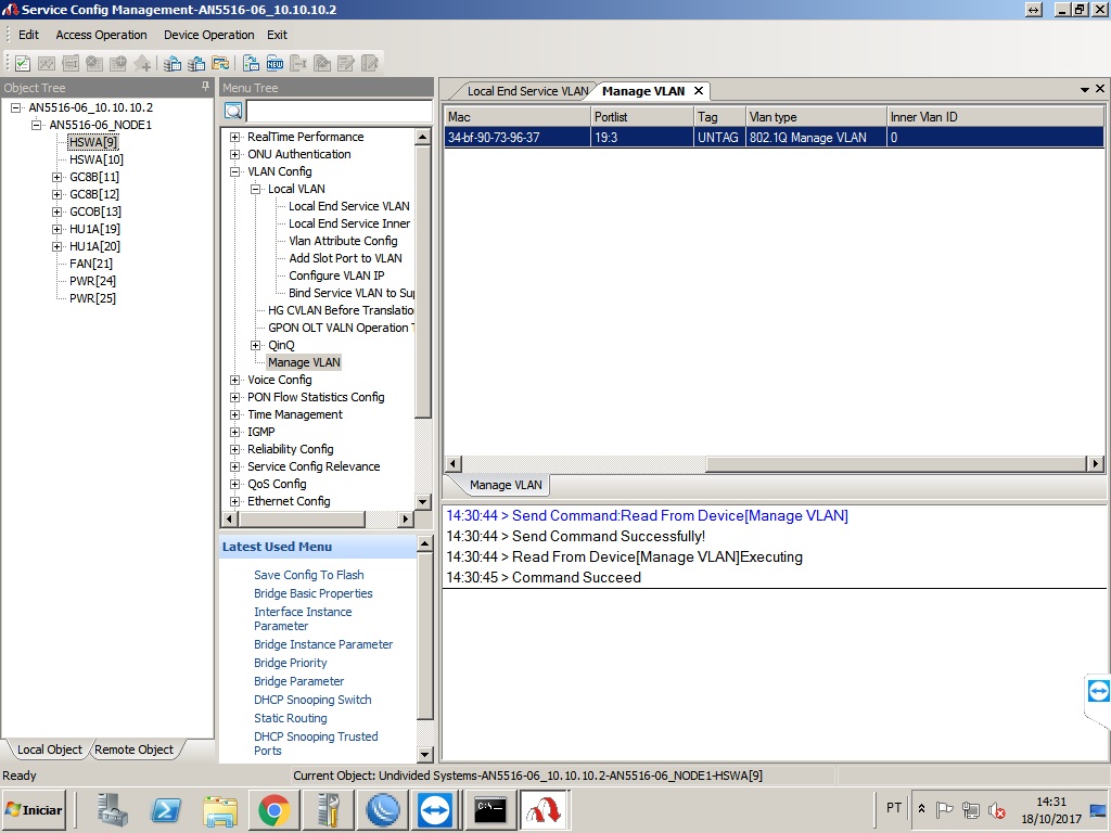

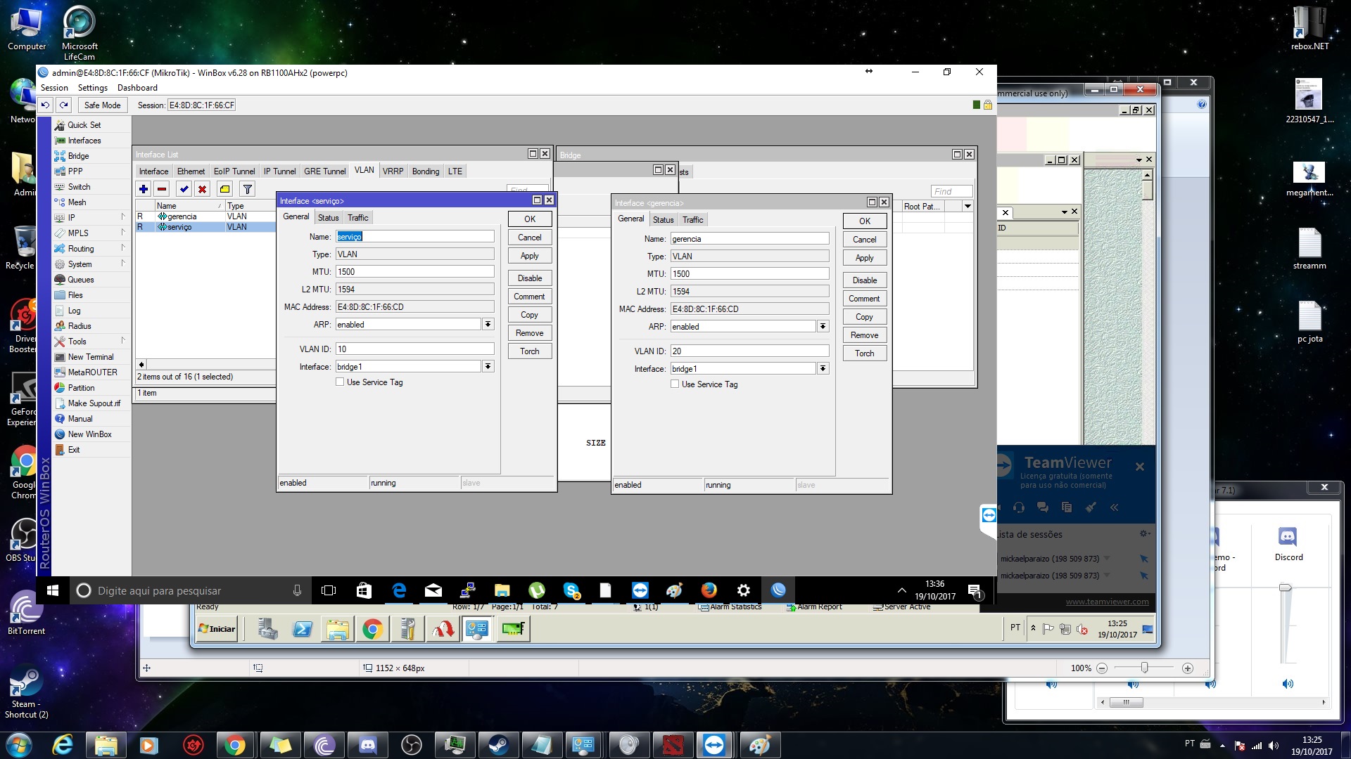

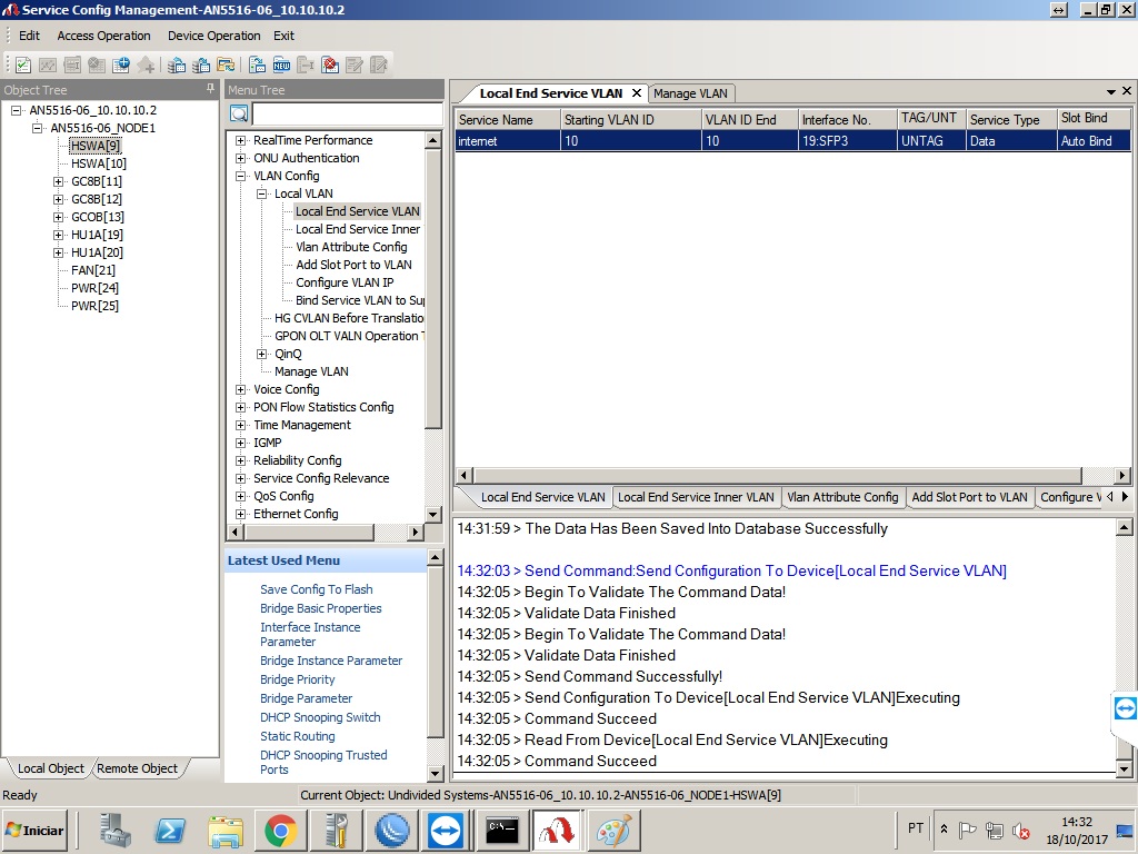

    boa tarde, estou tendo um problema de comunicação da onu até olt, o pppoe roda direto do pc ligado a rb, minha onu não esta discando o pppoe, nem se eu colocar ela em bridge e rodar o pppoe direto no pc, irei anexar os prints da minha configuração para melhor visualização do problema, obrigado pela atenção abraços.

    As imagens mostram outra coisa. E não tem print da vlan de serviço na olt

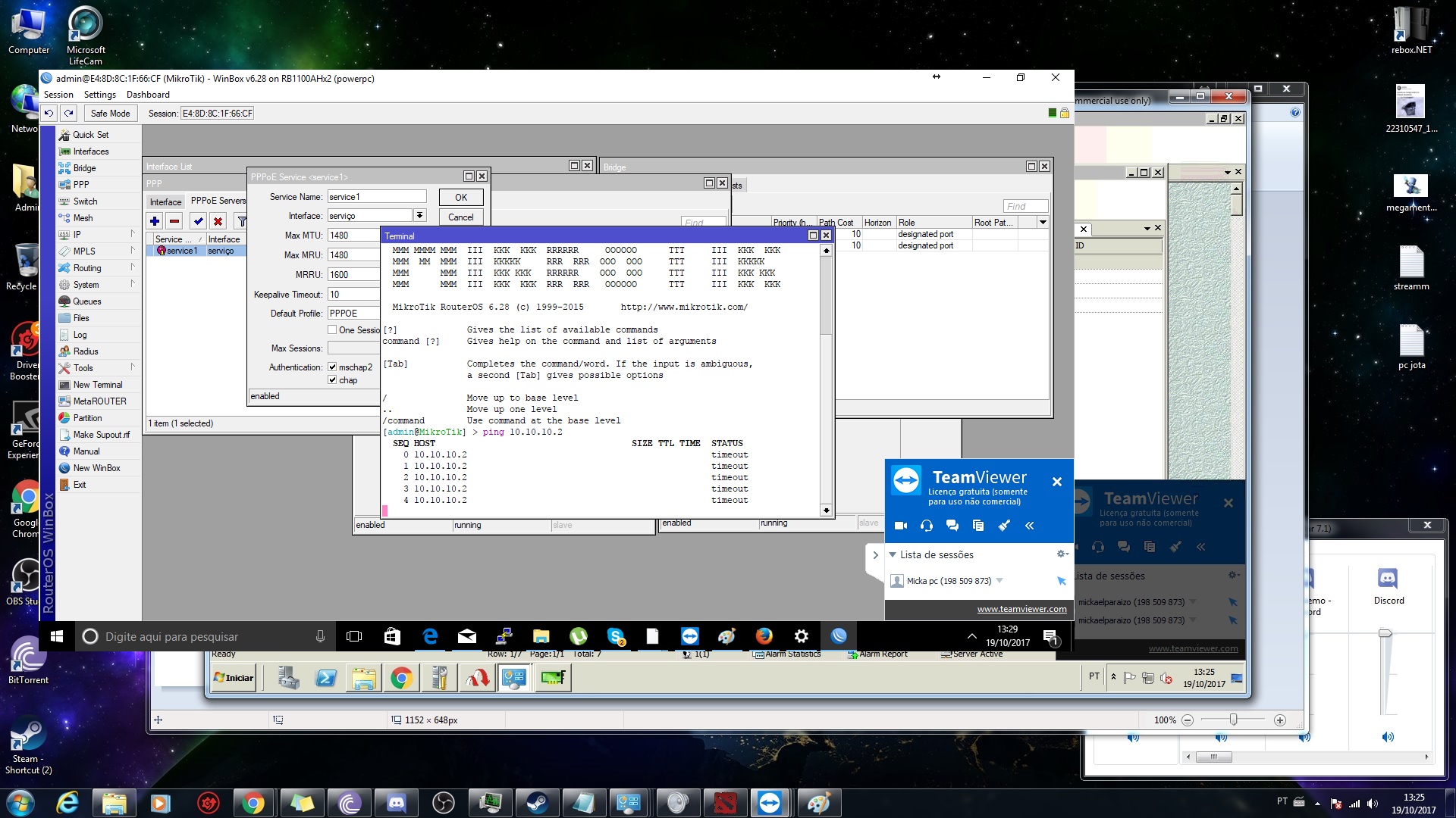

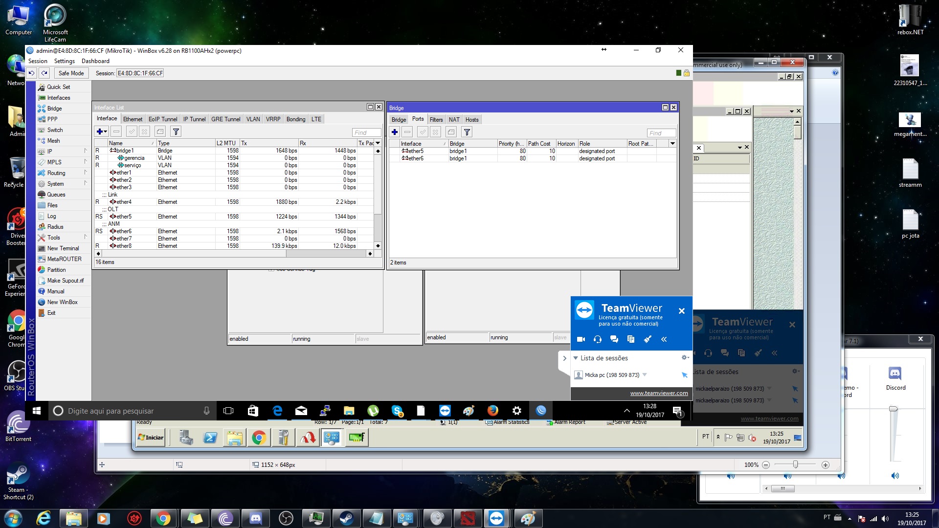

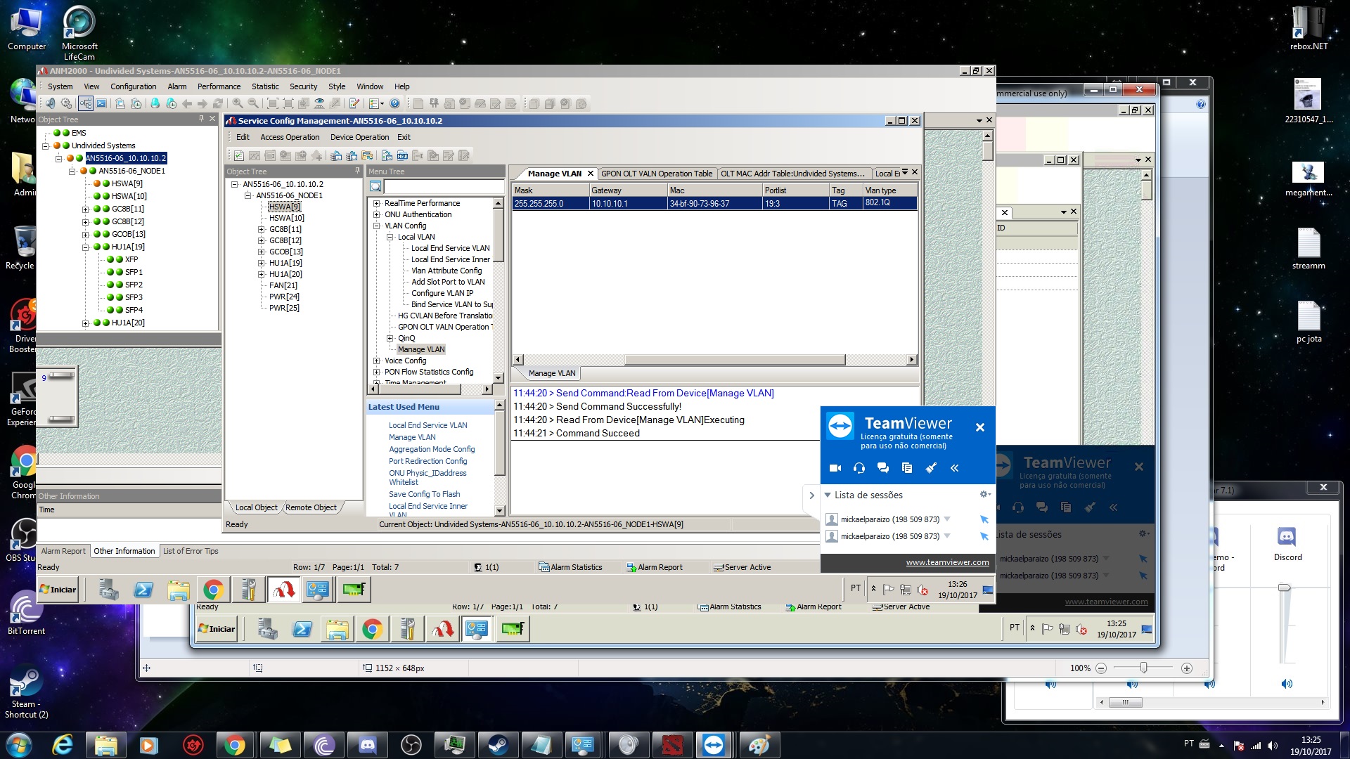

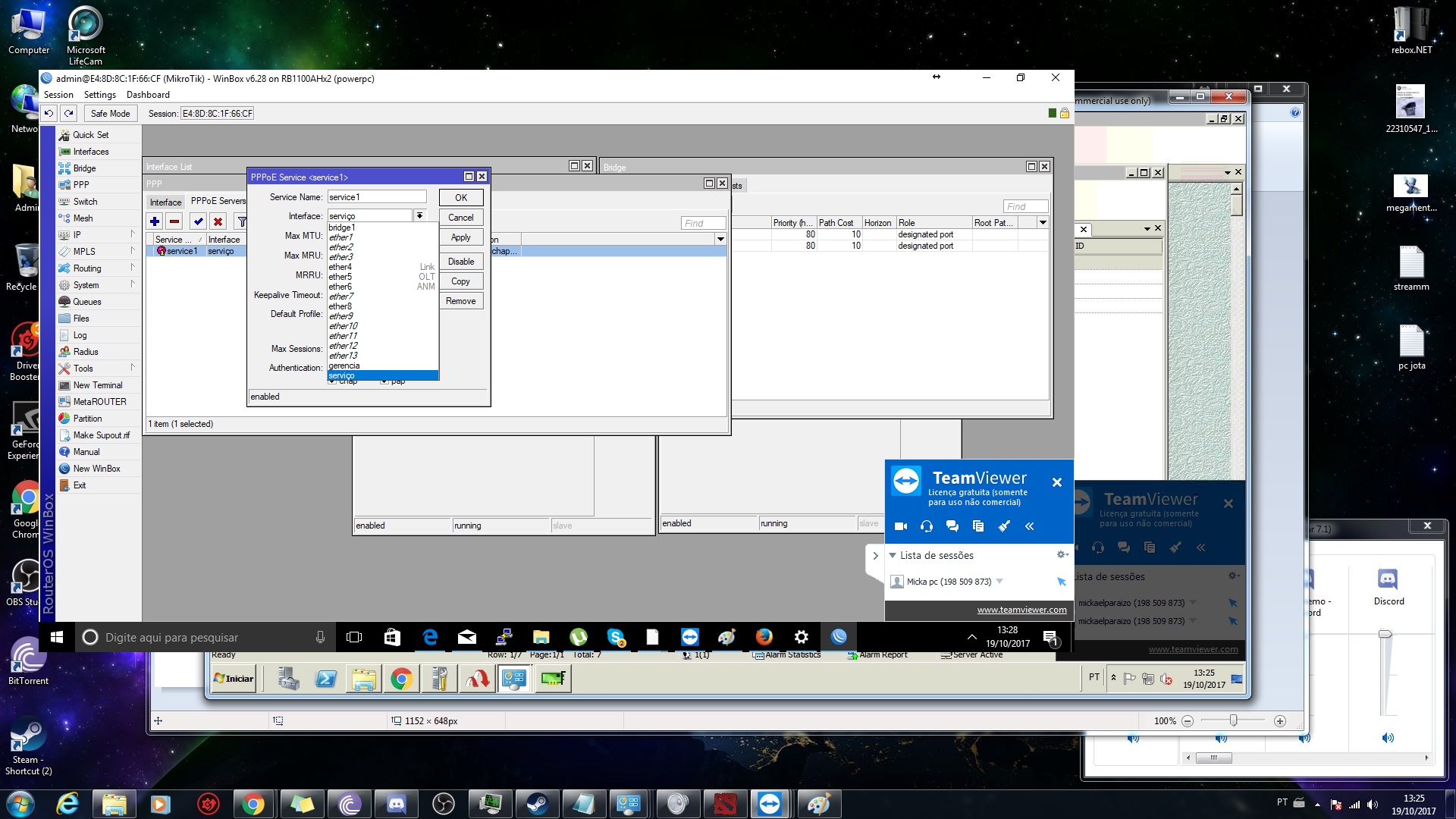

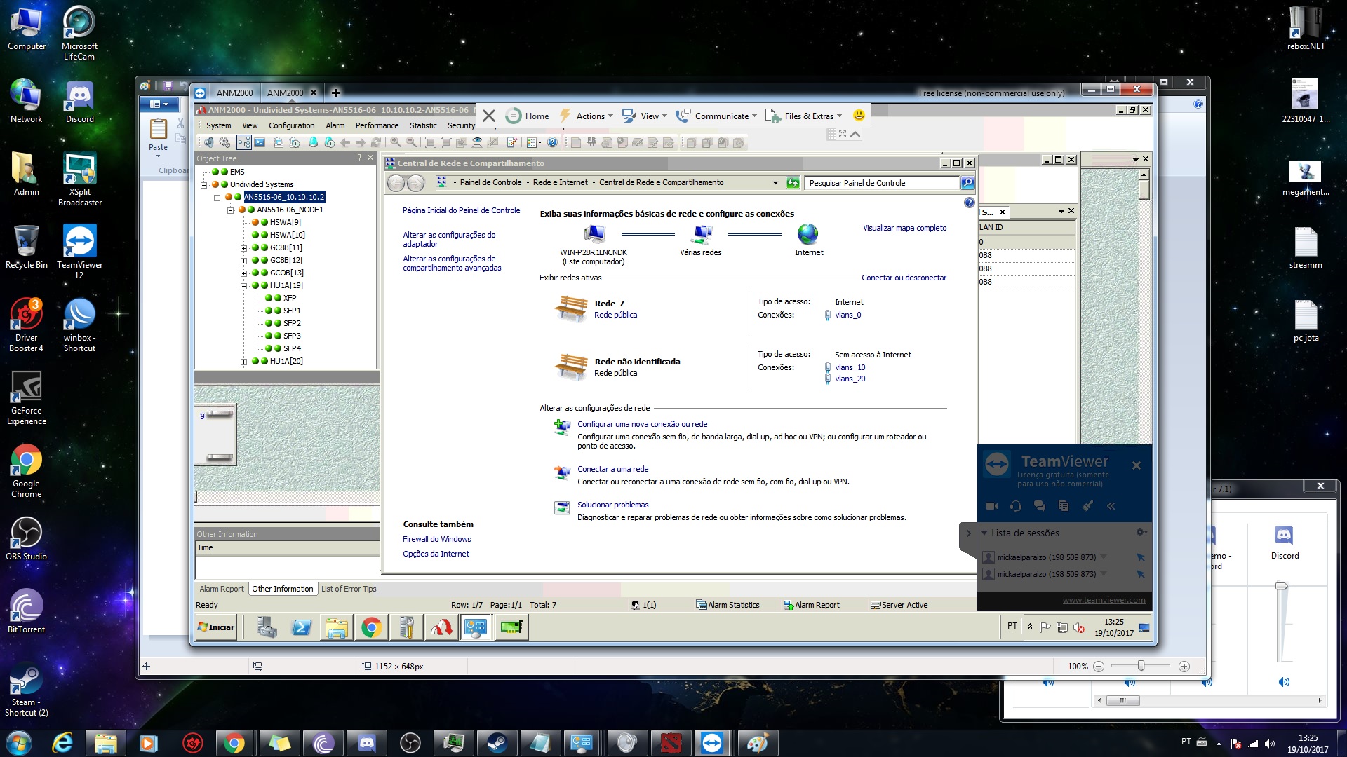

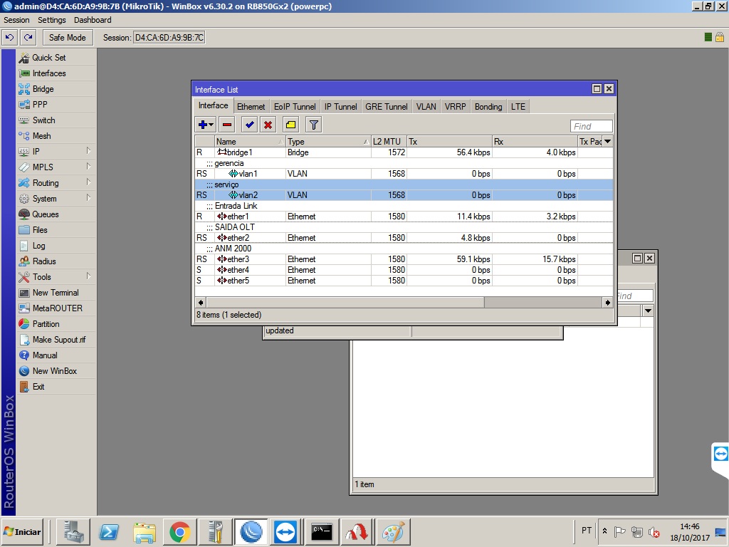

    fiz a mudanças na olt , e no anm, coloquei tag nas vlans , sem tag na rb, agora o anm enxerga a olt normalmente, o servidor anm possui vlan, porem a rb não pinga na olt, estou mandando os prints com as config, agredeço desde já obrigado.

    E me diz o que o firewall tem a ver com VLAN de serviço? Isso aí tem cara de config errada na OLT. Vou acessar pelo PC e postar uns prints aqui pra orientar o pessoal.
