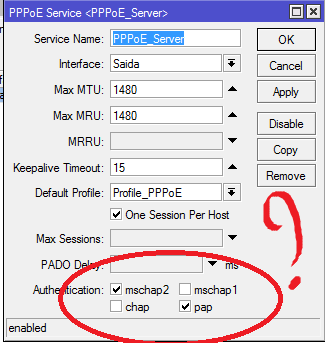

    Olá galera, gostaria de saber quais recomendações de vocês no uso dos métodos de autenticação do PPPoE.
    Na minha rede a maioria dos clientes 98% utilizam roteador wireless, porem uns poucos utilizam o método de autenticação do Windows via PPPoE.
    Sei basicamente que cada tipo de autenticação listada é basicamente uma melhoria de uma antiga. Então gostaria de saber de voces quais ou qual obteve um melhor aproveitamento dentro da sua rede mikrotik.

    Isso são meios de segurança durante a conexão, nesse caso eu recomendaria usar somente pap

    Boa noite amigo,
    Sou novo também, mas na minha rede eu desmarquei PAP e deixei as outras 3...

    Se no caso eu habilitar todas então tem algum problema? Ainda não pude tirar uma média aqui da comunidade, infelizmente tem opiniões distintas umas das outras

    O pap manda sua senha no formato legível, então o sniffer consegui ver qual é sua senha do pppoe

    As chap's usam o método Challenge para trocar a senha, a senha se torna meio que um "tempero" do desafio, se o cliente "acertar" a resposta ai passa pra frente!

    Não só o sniffer no log em debug também aparece.
    Esses são os métodos que você aceita.
    Os ubnt não deixa escolher mas usa o mais seguro disponível, se conectar em um AP falso onde só Pap está disponível a senha será exibida.
    Desmarcar só no servidor só pra previnir alguém de logar usando outro tipo de AP desconhecido.
    No cliente evitaria dele enviar a senha aberta para um AP falso.

    Aqui uso o debug pra descobrir a senha quando os instaladores colocam errada no pppoe...quebra um galho, claro que depois volto pro modo mais seguro.

    Não precisa nem usar um sniffer pra debug, eu uso o próprio radius.log
