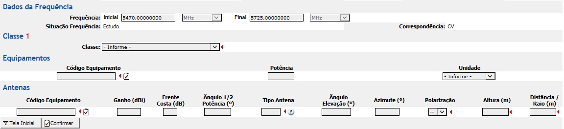

    Bom dia, estou tentado cadastrar frequência na minha estação mas não estou conseguindo. Alguém pode esclarecer os dados da tela da imagem? Como cadastrar por exemplo uma Algcom com uma RB 912uag? Agradeço desde já.

    É só você clicar nesse ícone à direita dos campos "Código Equipamento" e, na janela que vai surgir, pesquisar pelo rádio, no primeiro caso, e a antena, no segundo.
    No campo da potência, você tem que se atentar ao limite de EIRP, que é 30dBm nesse espaço de 5470MHz a 5725MHz e 36dBm entre 5725MHz e 5850MHz. Então você vai ter que tomar cuidado para a potência que colocar ali, após ser convertida para dBm (porque não tem essa unidade aí no sistema da Anatel), não passar do limite de EIRP.
    Esses campos opcionais de Ganho, Frente Costa, Ângulo 1/2 potência, etc., ao menos para a antena que selecionei, que foi basestation da UBNT, não precisam nem podem ser preenchidos (dá erro se preencher, acho que é só para o caso de modelos de antena que possibilitam customizar isso). Polarização coloquei CL, que acho que é Cross Linear, ou algo assim (se escolher uma opção inválida para o tipo de antena, aparece um erro informando), e na Classe coloquei FB - Estação de Base.
    No tipo de antena deixei 086, que não me lembro agora, mas era algo tipo dipolos lineares duplos, ou algo assim, não lembro, mas foi o que mais fez sentido pelo que entendo. Perdi tempo com essa opção e quase enviei e-mail à Anatel pedindo assistência (embora eles não estejam mais respondendo nada sobre outorga e licenciamento há alguns meses), porque a lista de valores só aparece clicando no ícone à direta do campo quando usando Internet Explorer e só pensei nisso depois. A janela do Código do Equipamento também só abriu aqui no Firefox ou Internet Explorer (não funciona no Chrome), então use o IE para tudo logo.

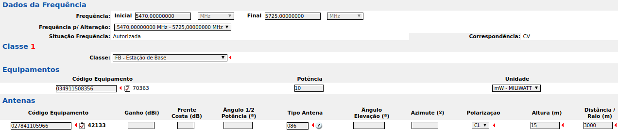

    Segue um exemplo do que cadastrei aqui, com Rocket M5 e basestation 90° 20dBi. Coloquei igual nos dois espaços, tanto 5470-5725, quanto 5725-5850, exceto pela potência, que no segundo espaço é 6dBm maior (porém em mW).

    Devo dizer que achei muito estranho esse sistema da Anatel, totalmente sem sentido, por permitir cadastrar apenas 1 conjunto rádio + antena em um espaço de 255MHz de espectro e outro de 125MHz. Ah, sem falar que na lista de rádios aparecem equipamentos com antena integrada, mas se você escolhê-los, ainda tem que informar uma antena no cadastro da frequência, sendo que a antena integrada não aparece na lista, obviamente, e tentar enviar com esse campo vazio resulta em erro.
