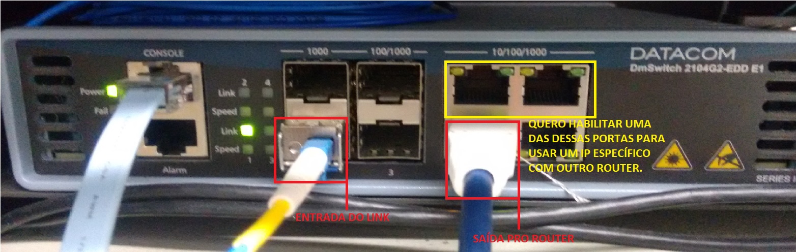

    Uso o switch datacom Dmswitch 2104G2-EDD E1 recebendo um link via fibra na porta 1, com saída na porta 5 (RJ45) para um router mikrotik.
    O que quero fazer, é usar uma das outras portas (RJ45) disponíveis com um outro router usando outro IP (um dos ips disponibilizados pelo provedor). É possível fazer isso? Alguém pode me dizer como faço essa configuração?
    Em anexo a foto do que pretendo fazer.
    Obrigado!

    Sim, se seu fornecedor te entrega um /29 ou maior, pode fazer que funciona normalmente
    Obrigado pela resposta, você saberia me informar os comando para essa alteração?

    funciona mais vc tem que ter acesso ao DATACOM
    e ver como esta a conf dele
    teoricamente basta adicionar a porta que vc quer na configuração da porta 5
    exemplo ele vem com uma vlan tag na porta 1 e da untag na porta 5 então vc tem que dar untag na porta que vc quer tb
    posta a conf ai do datacom pra poder dar um zoio
