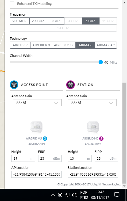

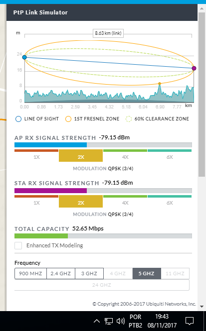

    Preciso montar um PTP para atendimento a um cliente, que estou na duvida de qual Radio utilizar entre a os abaixo,
    Power beam 22 Dbi M5-300
    Airgrid M5 23 Dbi
    Litebeam M5 23 Dbi
    vou deixar umas Screen do senário que calculei com o Airlink da UBNT
    Agradeço o apoio de Todos

    Olá.
    Tem uma coisa errada, você colocou EIRP com o mesmo valor do ganho da antena.
    EIRP é ganho da antena + ganho do rádio, ou seja, 23 + Rádio, na simulação que eu fiz aqui, 10Km usando Litebeam M5 23dB com 20dB de ganho no rádio, vai resultar em -60 de sinal, que é bem aceitável se for um PTP para atender somente um cliente.

    Se você tiver algum problema vai ser com isso aqui:

    Pode Acontecer da Visada ser menor que a informada pela Aplicação neh ?

    Com certeza! E geralmente acontece, tendo em vista que a aplicação mede as altitudes com radar via satélite e pode ter discrepâncias. Uma inspeção visual é necessária.

    se o programa fala que tem 60% livre pode diminuir pra 30% pois tem a vegetação, edificação que eles não sabem que existe.
