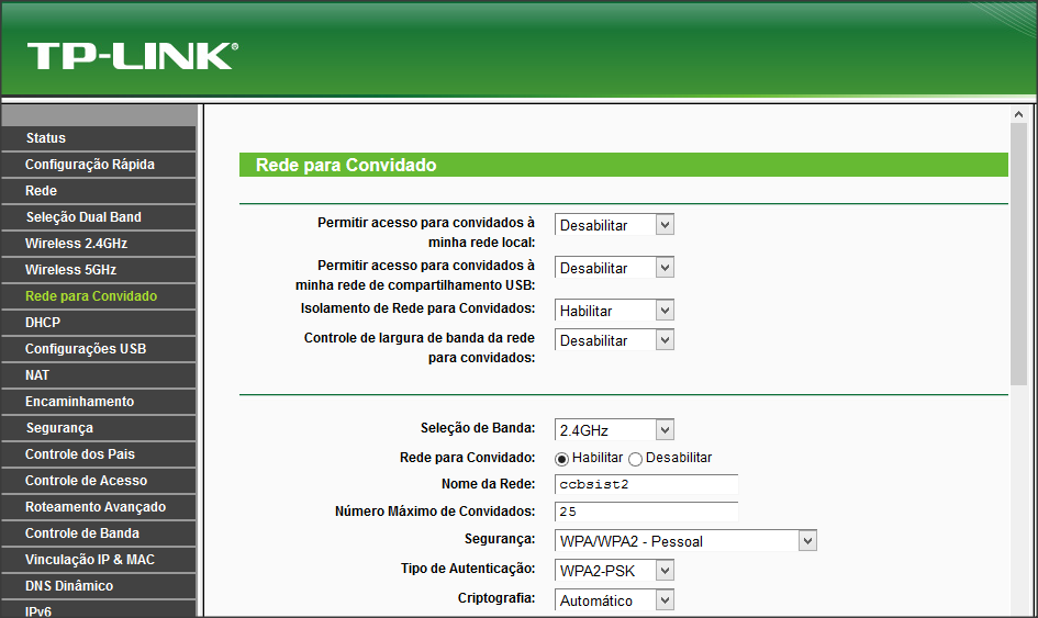

    Pessoal alguém aqui tem o Roteador TP LINK Archer C2 v 1.1 o qual tem a opção de criar rede Visitante (Guest).
    Desta forma que esta configurado nenhum visitante consegue conectar na rede ccbsist2.
Nome:	         Snap 2017-10-18 at 13.26.17.png
Visualizações:	359
Tamanho: 	58,0 KB

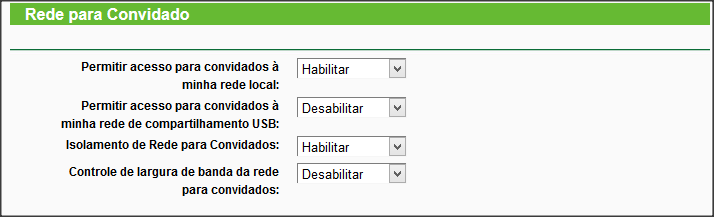

    Porém se faço uma alteração na opção: Permitir acesso para convidados a [Habilitar]
Nome:	         Snap 2017-10-18 at 13.30.11.png
Visualizações:	301
Tamanho: 	13,1 KB
    Todos consegue conectar, porém também acessam a rede principal.
    Ou seja a opção de rede para convidado neste roteador não funciona como deveria.

    Padrão Re: Tenho o roteador TP-link Archer C2 que não funciona a rede guest.
    Ola. para Habilitar a rede guest marque a caixa entre a seleção de banda e o nome da rede conforme aparece no primeiro print.
    Para desativar o acesso de Arquivos compartilhados Desabilite a primeira caixa do segundo print.
    Na minha opnião a tradução para Portugues é um pouco confusa em qualquer firmware
