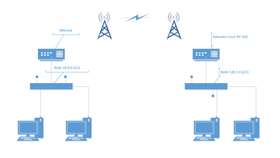

    tenho um mikrotik em um local com a rede interna com ip 10.0.0.0/21
    Em outo local tenho a rede 128.1.0.0/21, apenas com um roteador Cisco.
    Na rede 10 onde tenho o mikrotik, configurei uma porta com o ip 128.1.0.253 para pegar a internet do roteador Cisco(no outro local) e distribuí-la para a rede 10, está funcionando perfeitamente, e consigo acessar todos computadores da rede 128 pela rede 10.
    O problema é que preciso que a rede 128 acesse também os computadores da rede 10, já efetuei todos os roteamentos, mas quando a rota da rede 128.1.0.0 bate no ip 128.1.0.253, configurado na porta do mikrotik da rede 10, daí em diante não passa. Tem algo que possa fazer, sem precisar criar uma VPN entre o roteador Cisco e o Mikrotik?
    Obrigado

    um diagrama facilitaria melhor em te ajudar

    faz uma rota no cisco destino 10.0.0.0/21 gateway 128.1.0.253
    Bom dia, fiz esta rota, ela chega até o ip 128.1.0.253 configurado no mikrotik, mas não passa para a rede interna 10.0.0.0/21, tenho que criar alguma regra de entrada no mikrotik, será?
Nome:	         rede cisco x mikrotik.png
Visualizações:	490
Tamanho: 	22,8 KB

    Cria no Cisco uma rota que aponte o bloco 10.x.x.x para o IP que estiver no Mikrotik
    Padrão Re: Mikrotik - Acesso entre duas redes distintas
    Citação Postado originalmente por MrGravetto Ver Post
    Fiz esta rota no Cisco, pelo traceroute ela chega até ao IP 128.1.0.253, configurado no Mikrotik, e daí não passa para a rede 10.0.0.0, coloquei esta porta do MK na bridge mas daí a internet não funciona, a internet estou buscando no roteador cisco.
