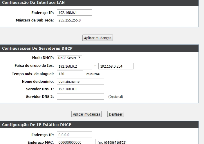

    Aqui, criei o wpad.domain.name e resolveu.
    O IPv6 ja esta desabilitado, no roteador esta domain.name devo trocar por outro!Clique na imagem para uma versão maior
Nome:	         sdsd.jpg
Visualizações:	119
Tamanho: 	124,5 KB

    seu caso parece ser o problema recente do "domain.name" (wpad) usado por padrão em alguns roteadores.
    Acessei as configurações do seu navegador e desative o proxy automatico.
    OU acesse seu roteador, em DHCP e altere o domain.name para um outro nome qualquer

    Padrão Re: Somente Desktop e Notebook não entra no Youtube e Facebook
    Sobre o problema do dia...
    Recentemente foi detectado um problema mundial com o WPAD em alguns Roteadores.
    Isso se deve porque alguns roteadores (tais como D-Link, TP-Link ou de firmware semelhante) possuírem a opção de domain no DHCP por padrão, ao invés de escolherem algo que
    não pudesse ser vendido no futuro, como dlink.local eles usaram um dominio ficticio "domain.name".
    Quando esse domínio é entregue pelo DHCP, os navegadores que possuem proxy automático irão procurar a entrada wpad.domain.name.
    Infelizmente alguém comprou esse subdomínio, com o único objetivo de ter milhares de proxys automáticos redirecionados para eles semelhante a um DNS
    poisoning, a partir de um proxy pode-se ter controle sobre o conteúdo acessado, efetuando redirecionamentos, etc.
    Portanto, para resolver esse problema, basta desmarcar o proxy automático nos Navegadores ou então alterar la no DHCP dos roteadores esse domain.name que vem de fábrica.
    Alguns provedores estão criando em seus DNS recursivos a zona domain.name e redirecionando o wpad.domain.name para 127.0.0.1 dessa maneira o wpad não irá existir e o cliente não será redirecionado.
    OBS:
    1 - Como informado anteriormente, algum infeliz comprou esse dominio usado por alguns roteadores por padrão.
    2 - Logo, Esse é um problema mundial. Pode acontecer em qualquer local, independente da INTERNET utilizada.
    3 - Para que ocorra, basta que o roteador possua a função do domain por padrão, e o navegador do cliente esteja com esse proxy automático ativos nos seus Navegadores.
    4 - Caso esteja enfrentando esse problema, a principio o procedimento para resolver é o mesmo, não importa qual seja sua Internet/Provedor.
