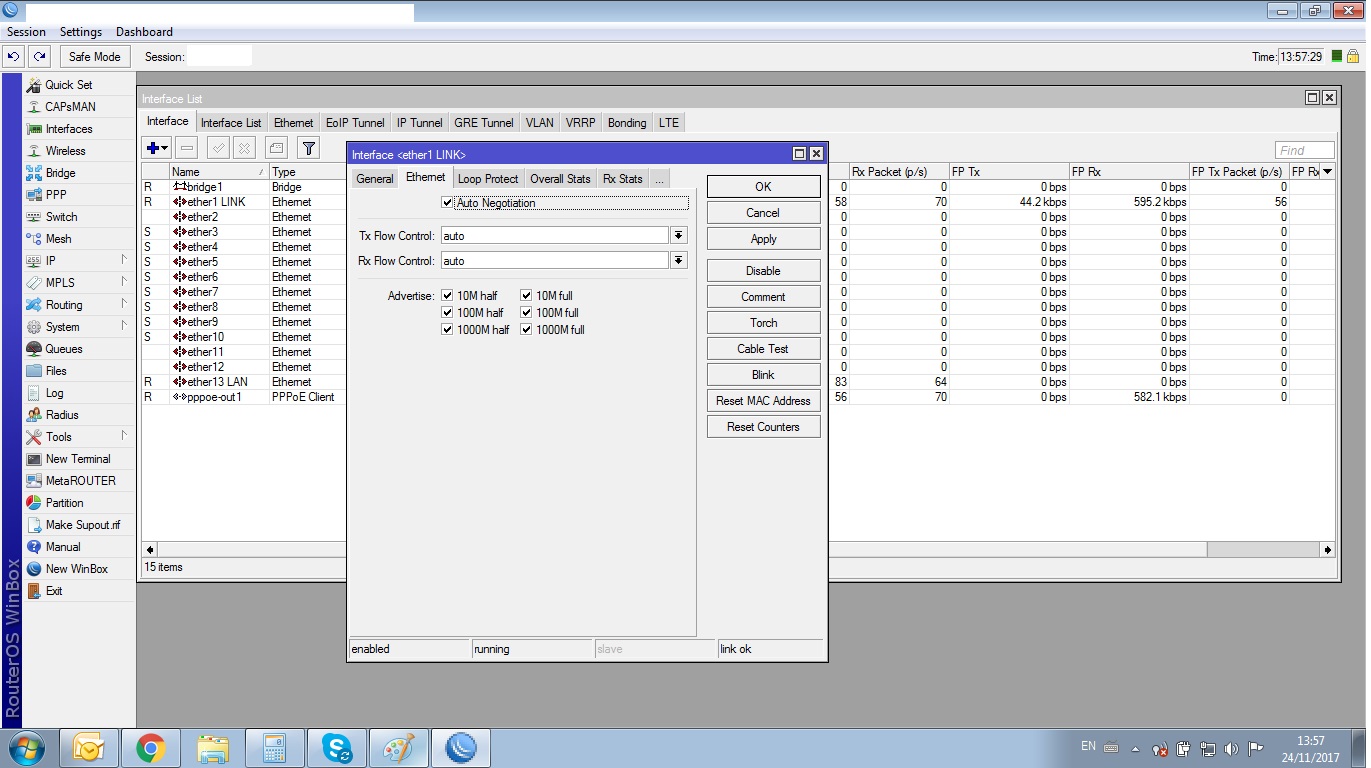

    Você tem razão segue imagem para confirmar mas já tentei colocar 1000M e ao modificar não comunica com o roteador da vivo.Clique na imagem para uma versão maior

    Padrão Re: RB1100Ah X2 Nao passa todo o link de 300m vivo
    Quantas vias tem seu cabo rede?

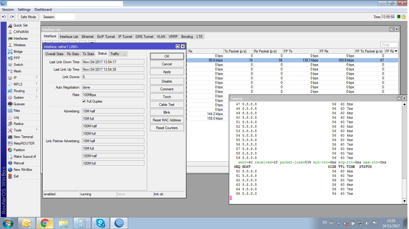

    Segue imagem da rb apos retirar e recolocar o cabo da porta do link.Clique na imagem para uma versão maior
    Citação Postado originalmente por Mcesar Ver Post
Nome:	         RB1100 2.jpg
Visualizações:	334
Tamanho: 	287,3 KB
    Bom dia amigo tenho o mesmo senário e Aninha rb 11000 deixo liberado ela passa os 300 mb da Vivo o acontece que o processamento sobe eu estou usando a versão.
Nome:	         RB1100 2.jpg
Visualizações:	334
Tamanho: 	287,3 KB
    Isso é tão simples de resolver, conecte um dispositivo GigaLan na RB utilizando o mesmo patch cord e verifica se sincroniza em 1G.
    Se sincronizar verifica no datasheet dessa onu se ela é 10/100/1000 mesmo.
