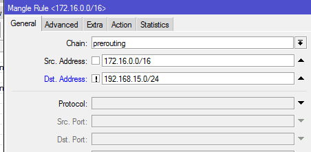

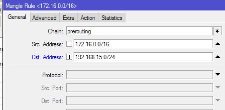

    Padrão Re: 2 redes não se enxergam quando crio a rota para sair por links diferentes
    Fiz a regra do mangle igual a foto mas ainda não pingando.
    add action=mark-routing chain=prerouting comment=rede_a dst-address=\
    !192.168.15.0/24 new-routing-mark=Saida_NET passthrough=no src-address=\
    172.16.0.0/16
Nome:	         mangle.JPG
Visualizações:	144
Tamanho: 	25,4 KB
Nome:	         mangle.PNG
Visualizações:	107
Tamanho: 	6,6 KB

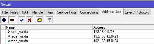

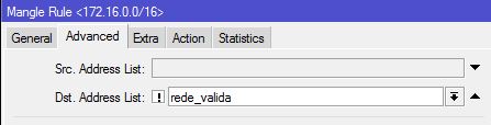

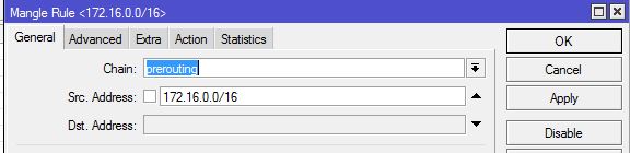

    Porem ao colocar no Dst.Address List !redes-validas , e dentro do addres_list coloquei as duas redes 172.16.0.0/16 e 192.168.15.0/24 ai ele funcionou conforme o MrGravetto falou.
    FUNCIONOU!!!
Nome:	         MANGLE1.JPG
Visualizações:	165
Tamanho: 	23,5 KB
Nome:	         MANGLE2.JPG
Visualizações:	152
Tamanho: 	17,8 KB
Nome:	         mangle3.JPG
Visualizações:	154
Tamanho: 	25,0 KB
