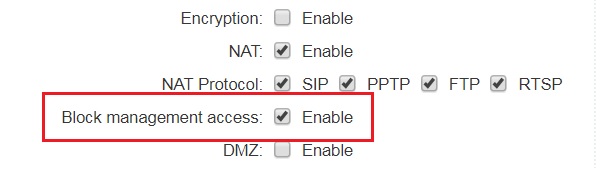

    Isso não é bug, novas versões por padrão bloqueiam acesso remoto, medida de segurança. Não tem nada de bug nisso.

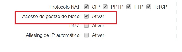

    Padrão Re: Atualizar airos ou não ??
    pois é, quando atualiza uma antena resetada, ela marca a opção acesso a gestao de bloco na aba NETWORK,dai perde o acesso remoto.

    É bug sim, pois a mesma função nas mais antigas vc deve deixar marcado para acesso remoto funcionar e no firmware mais novo você precisa deixar desativado para o mesmo efeito. Outro fato é que nas mais antigas essa opção já vem marcado por padrão e no firmware mais novo ele vem desmarcado para o acesso remoto funcionar, ( isso gera confusão ) outro fato é que se vc for traduzir o que está escrito na opção vc acaba entendendo que deve ficar marcada a opção ( como nas mais antigas ). Então isso pra mim é um erro no firmware (bug).

    Não induz ao erro: Block Access Management não induz nada ao erro, mas sim a tradução porca aos que ficam com preguiça de ler em inglês.

    Citação Postado originalmente por avatar52 Ver Post

    2° - A tradução do Airos para o português induz ao erro quanto ao bloqueio de acesso remoto para a administração do sistema, mais conhecido como "Management Acess".
    Mas isso porque a tradução é uma bosta... Traduzir "block management" para "gestão de bloco" é coisa de estagiário bêbado! Nem o Google translator traduziria assim...
    Não tem bug nenhum aí! Só falta de atenção e falta de leitura do manual do Airos!

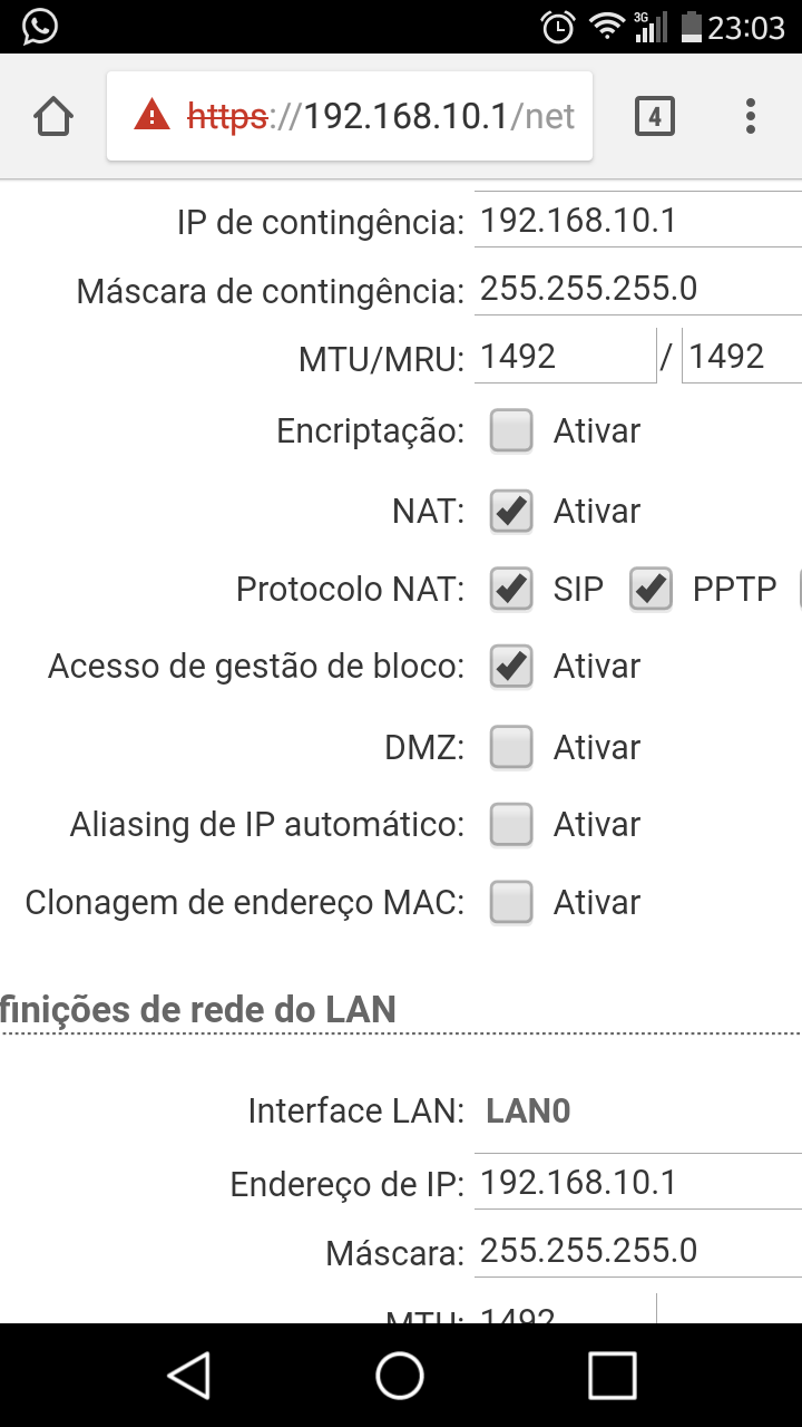

    3°- Esse lixo vem marcado por padrão nas novas versões do Airos... E mais!!! Quando aplica-se as configs há uma pergunta enorme, visivel e gritante se é mesmo pra deixar essa opção marcada... Em INGLÊS! Então escreveu não leu o p@u comeu!

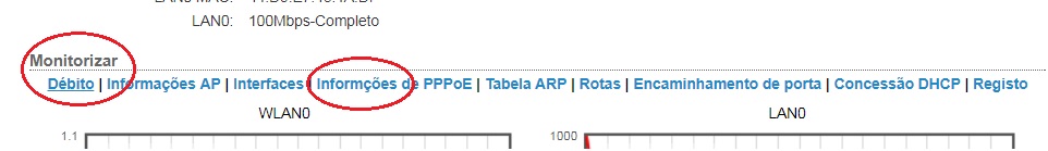

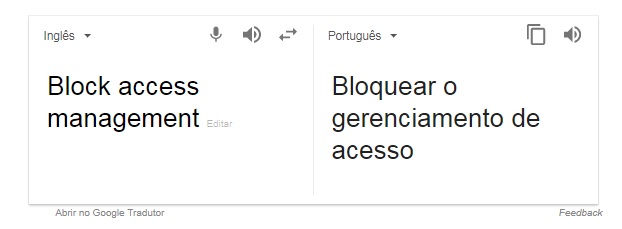

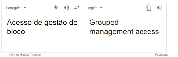

    Só pra provar que a tradução do Airos para o português foi feita por um estagiário bêbado que nem o Google Translator se deu ao trabalho de usar:
    Parem de discutir o sexo dos anjos, ou seja lá que m×€÷*=#rda!!!!
    1° - Inglês é fundamental pra tudo. Em se tratando de telecomunicações, tudo é desenvolvido no exterior. Portanto tudo em inglês.
Nome:	         Screenshot_2017-12-03-23-03-18.png
Visualizações:	289
Tamanho: 	118,2 KB
    Por.a, então que vão corrigir essa bos.a de firmware, por que se vc setar o inglês como idioma dela ainda assim vc é induzido ao erro sem falar que no firmware 5.x, essa mesma opção devia ficar como marcada pra se ter o acesso remoto então por que diabos agora ela deve ficar desmarcada para se ter o mesmo efeito e ao atualizar se perde o acesso remoto?
