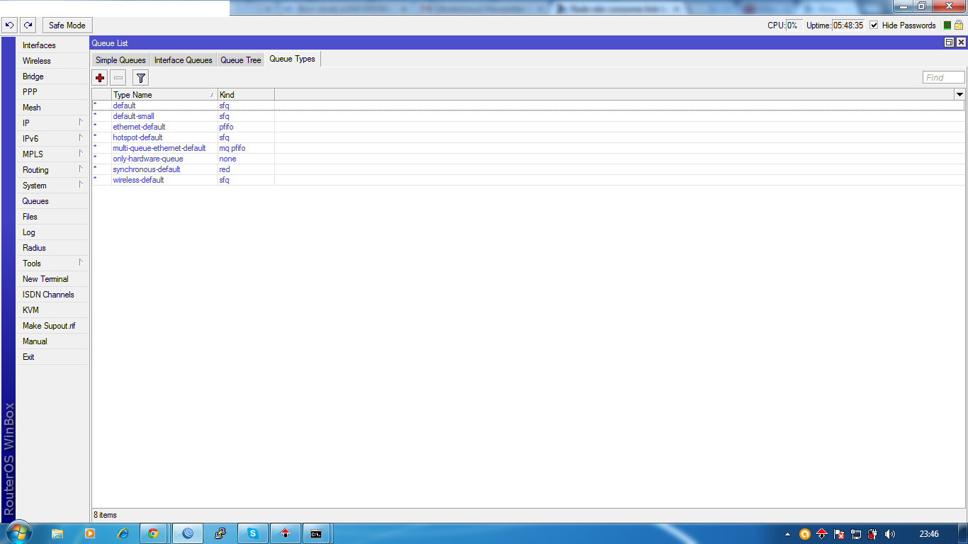

    Amigo já tive esse problema resolveu trocando uma opção na RB na queues agora como o amigo acima disse essa RB não guenta muita coisa não
Nome:	         queues.png
Visualizações:	619
Tamanho: 	131,2 KB

    Vc fez a alteração @juniorsantana que eu disse?
    Padrão Re: MK não passa todo o link!
    Citação Postado originalmente por wld.net1 Ver Post
    Fiz sim amigo, continua a mesma coisa, estou rodando atrás da solução

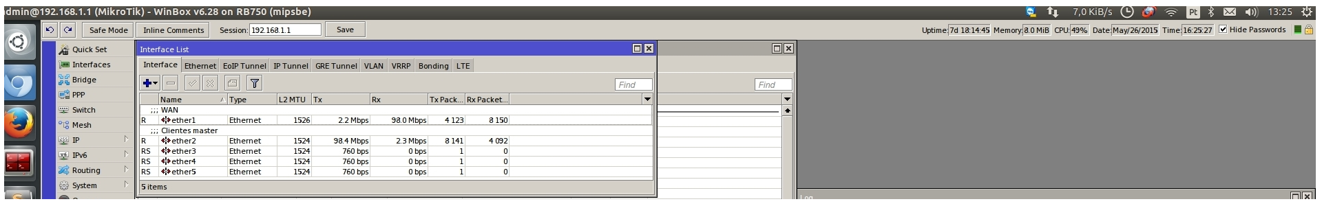

    Possuo uma RB750 da mais simples, e esta passando 100mb/s com 70% de processamento (Winbox aberto).

    Exato, fiz esse comentario pois o autor do topico afirmou que estava com a configuração mais basica. Aqui com a configuração mais basica ( a que ja vem ) chega suave nos 100mb. Com queues duvido muito que chegue, mas se com configuração mais basica o autor referia-se a ja com queues hotspot e etc, perdoem-me o engano.
Nome:	         Untitled.png
Visualizações:	438
Tamanho: 	214,9 KB
    []'s
