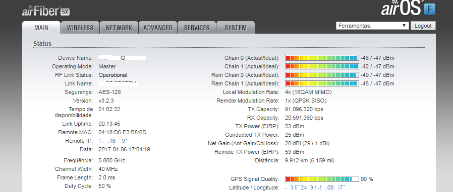

    Instalamos essa semana nosso primeiro enlace usando AF5x e estamos tendo alguns problemas, gostaria de pedir ajuda de quem já conhece as manias desse rádio.
    Enlace de 10km
    Par de AF5x
    Antenas Algcom High Performance 29dBi
    Pigtail's algcom
    Antena GPS dos 2 lados.
    Sinal -48 porém quando muito consigo modular em 4X e por algumas vezes o remote modulation cai para 2X, depois 1X etc.
    Já tentei baixar potencia em ambos lados, ativar/desativar GPS, realinhar as antenas dos 2 pontos, etc.
    Pelo airlink a visada é perfeita as antenas estão a +- 45m em cada lado.
    Rodei analisador de espectro e este canal é muito limpo.
    Segue imagem do rádio configurado como master.
    Agradeço quem puder ajudar.
    Obrigado !

    troca canal e diminua a potencia
