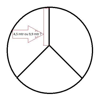

    Tenho que montar uma torre de 24 a 30 metros em uma cidade vizinha (não decidi ainda pelo peso). Eu montei 5 peças triangulares de 6 mtr cada, com cantoneiras 7/8" x 1/8" emendadas a cada 57 cm por ferro chato 7/8" x 1/8" e largura de 30 cm.
    Sobre os estáios, encontrei várias postagens aqui e achei que o mais sensato é que devemos coloca-los a 1/3 ou 33% de abertura em relação a altura da torre.
    A dúvida é:
    Se minha torre é de 30 metros então devo estaia-la a 9,9 mtr do "pé" da torre. Essa medida deve ser feita no raio de abrangência? 3 estaios a 4,5 mtr do pé da torre?

    Ps : Desculpe, errei nas contas e na informação do desenho - onde esta 4,5 considerar "4,95 metros"

    A margem de segurança é de 33% para cada estaio, mas no seu caso eu colocaria uma porcentagem maior, pois acho fraca a cantoneiro que está usando, deveria ser no mínimo 1" x 1/8", já fiz torre igual a sua, mas nunca mais, agora só acima de uma polegada e 40cm de largura, a não ser que seja até 15m para clientes onde só vai uma airgrid.

    Sou projetista e fabricante de torres e posso te responder:
    1) A separação do estai do centro da torre aconselha se 0,50 da altura , porem pode ser QUALQUER distancia que comporte o calculo da estrutura (Nunca estaie a menos de 0,30 da altura pois nao compensa a estrutura necessaria passa a ser muito robusta)
    2) A quantidade de estaios vai por ,e altura de cada, depende exclusivamente do calculo de sua torre. Ninguem pode te responder essa pergunta pois NÃO EXISTE resposta. Nossas torres por padrao sao calculadas para estaios a cada tres modulos de 3m cada, obtendo um estai a cada 9m de altura porem foram calculadas usando esse parametro.
    Aconselho mandar fazer um projeto para suas torres, vai gastar R$ 1.000 e vai obter todas as informações necessarias como : Carga das antenas, deflexao no topo (necesario para verificar os links) , alturas dos estaiamentos, tipo de cordoalha, tipo de emendas dos modulos, separação das horizontais e diagonais, etc. e a segurança de construir algo que vai resistir seus requerimentos.

    Então, no meu caso mesmo eu nao tendo um projeto, do centro da torre (da base concretada) devo colocar cada estaio no mínimo a 9 metros sendo que o ideal seria a 15 metros, certo ? Bom, então devo procurar outro local para alugar. O espaço que tenho disponível é pequeno. Oobrigado.

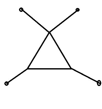

    Imagino que sua dúvida seja por falta de espaço no terreno, certo? A questão de ficar nos cantos é devido a princípios físicos, imagina que se colocar desalinhado com os bicos e o meio do lado oposto a torre sofrerá um torque para o lado que o cabo estará puxando, essa ação faz a torre sofrer uma torção (o objetivo do anti-torção: evitar que a torre sofra esse deslocamento em parafuso). O que pode ser feito é adicionar um outro estaio do mesmo lado onde ficará o estaio desalinhado, forçando para o lado oposto. Veja o desenho:
Nome:	         torretriangular.png
Visualizações:	383
Tamanho: 	4,7 KB
    Padrão Re: Torre estaiada
    Ai, neste caso, tem que ser autoportante.
    Isso mesmo, é por falta de terreno, mesmo eu colocando vários estaio segurando a mesma, não daria certo? Vou colocar um anti-torção quando chegar a 15M e um outro com 28M, facilitando até o apoio do técnico, seria suficiente? Obrigado mais uma vez.
    é como o @TreiscBr falou, se não tem muito espaço, não vai resolver ter anti-torção.
    O teu caso aí me parece que não tem como afastar as ancoragens dos estais do centro da torre.
    Que distância vai ficar cada ancoragem de estaio do centro?
    O Anti-torção tem por finalidade evitar que a torre gire sobre seu próprio eixo. E se você já está com problema de espaço para abrir os estais normais, vai ter mais problemas para abrir os anti-torção.
    Os anti-torção devem ficar num angulo quase de 90º com os estais normais.

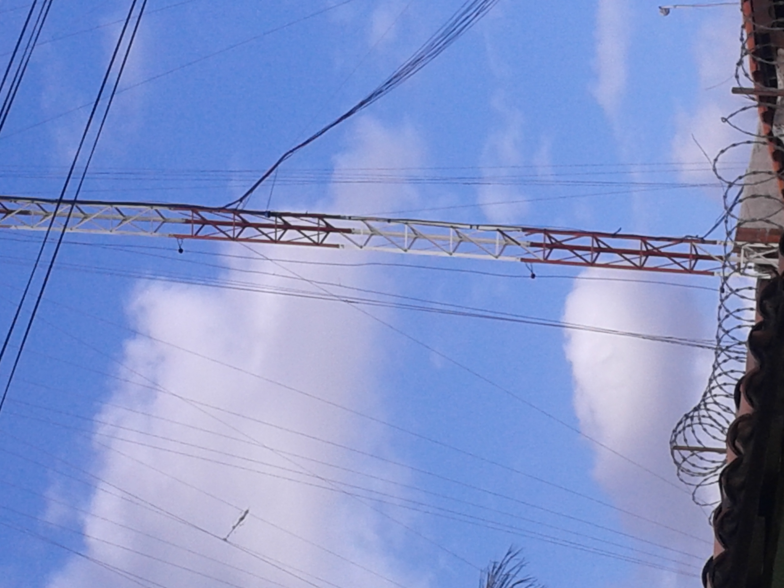

    Só para vocês terem uma ideia, olha essa foto em anexo. Estava de passagem e vi. Ele amarrou vários arames nos caibo e linha da casa. Na minha ideia, eu posso arrasta vários aços por cima da casa, porem, todos preso em colunas e mais esticados.
