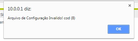

    estou com uma wom 5000i 12dbi e no proprio site da intelbras eles disponibilizam atualização de firmware, porem quando vai atualizar aparece uma mensagem dizendo, "ERRO DO COD 8" como devo prosseguir?

    Olá jhonyycaro,
    Este erro ocorre quando se tenta atualizar o firmware do equipamento com uma versão incorreta, provavelmente está utilizando o do WOM 5000 ou WOM 5000 MiMo.
    Segue link do produto WOM 5000i, nele você poderá fazer o download da versão correta.
    http://www.intelbras.com.br/empresar.../cpe/wom-5000i

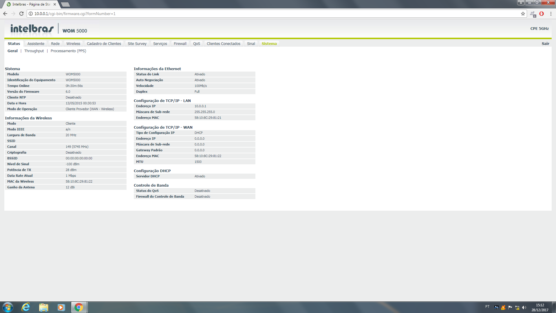

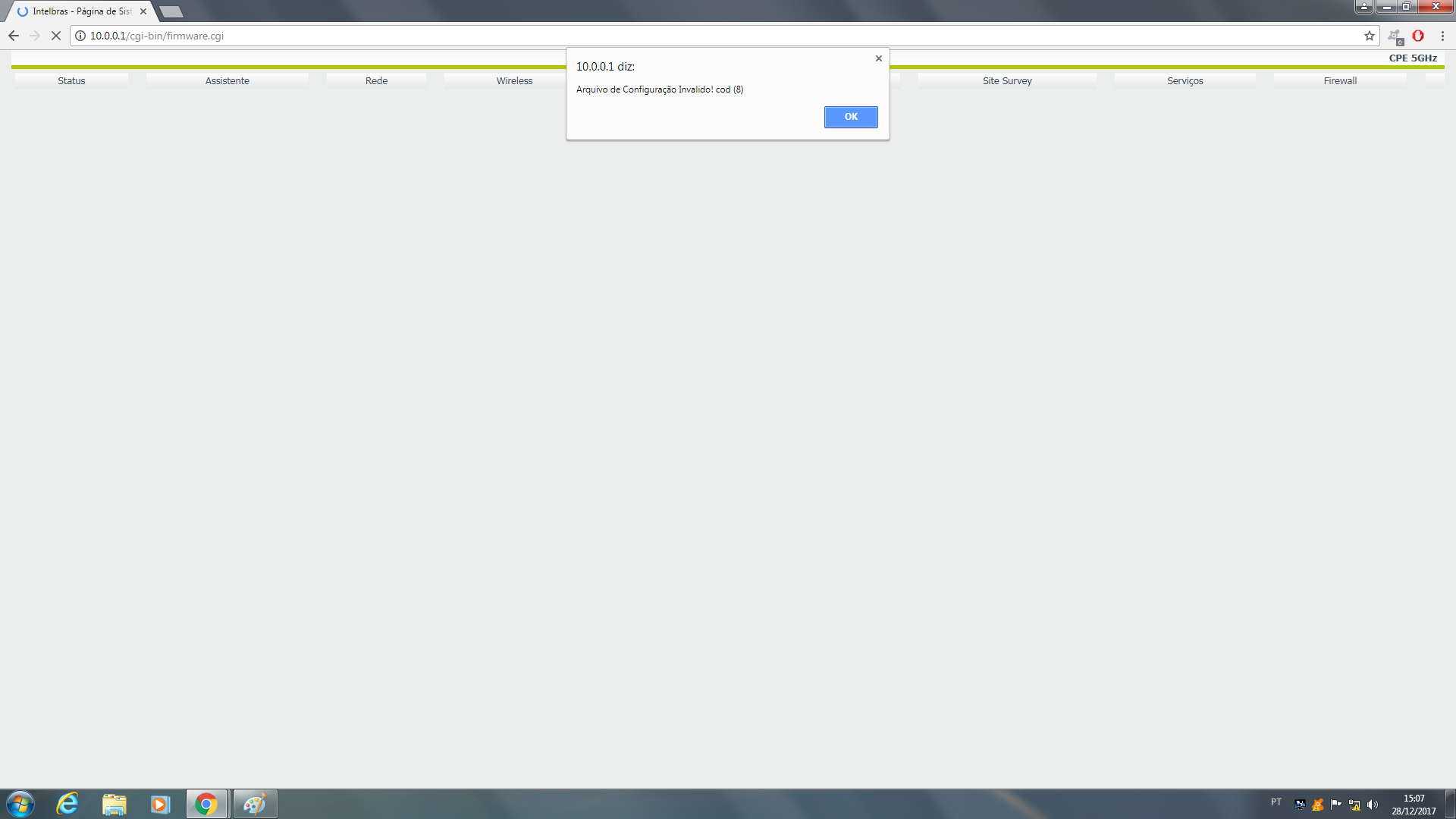

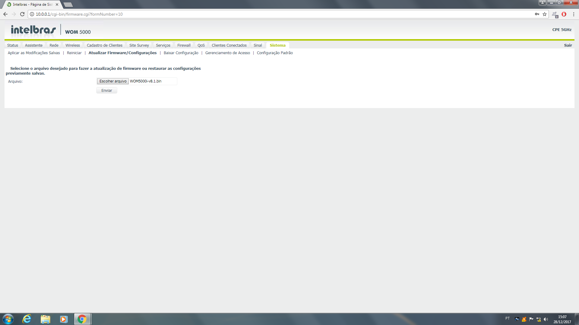

    Padrão Re: WOM 5000i ATUALIZAÇÃO DE FIMWARE
    Segue a 2 tentativa com o link informado

    abaixo seguem as especificações do meu equipamento
    você esta tentado subir o firmware da wom5000i, você tem que subir o da wom5000 veja que sua CPE é uma wom5000 e não wom5000i.

    Citação Postado originalmente por Aurio Ver Post
    Exatamente Aurio!
    jhonyycaro, faça o download através dos links abaixo.
    WOM 5000 AP:
    http://www.intelbras.com.br/sites/de...000_ap_8.1.zip
    WOM 5000 Cliente:
    http://www.intelbras.com.br/sites/de...m_5000_8.1.zip
    PERFEITO! resolvido obrigado.
