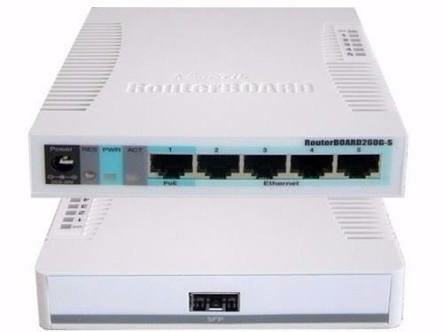

    Amigos bom dia gostaria de uma ajudinha de vcs para um plano B, tenho uma rb 260gs e estou querendo configurar ela
    para que o link entre na porta 1 e saia pelas outras portas (RJ45 e sfp) mais elas tem que ter vlans , mais só acho videos que o link entra na sfp e sai pela RJ45 com vlans.
    Já estou de cabeça quente pois não estou conseguindo, por favor alguém me ajudeeee

    Essa é a RB 260gs um switch da Mikrotik, não se configura ela pelo winbox e sim pelo navegador só que eu não sei como configurar ela para o link do concentrador PPPoE entra na porta ether 1 e as outras portas inclusive a sfp saísse com VLANsClique na imagem para uma versão maior

    Opa. As RB260GS ou GSP não fazem VLAN. Elas simplesmente autorizam que uma ou mais VLAN transite por determinadas portas.
    Exemplo: vlan100 sempre entra pela porta sfp mas so pode passar nas portas 2 e 4.
    vlan101 sempre entra pela porta ether5 mas so pode passar pelas portas 3 e 1>
    As RB260 não tem gerencia como switchs gerenciaveis.

    Poxa como posso explicar melhor, eu não trabalho com fibra, então estou querendo que os dados que sai do concentrador PPPoE entre na porta 1 e as portas 2,3,4 e 5 tenhas VLANs, pq eu quero colocar essa 260gs no meio da rede para uma melhor manutenção da rede
