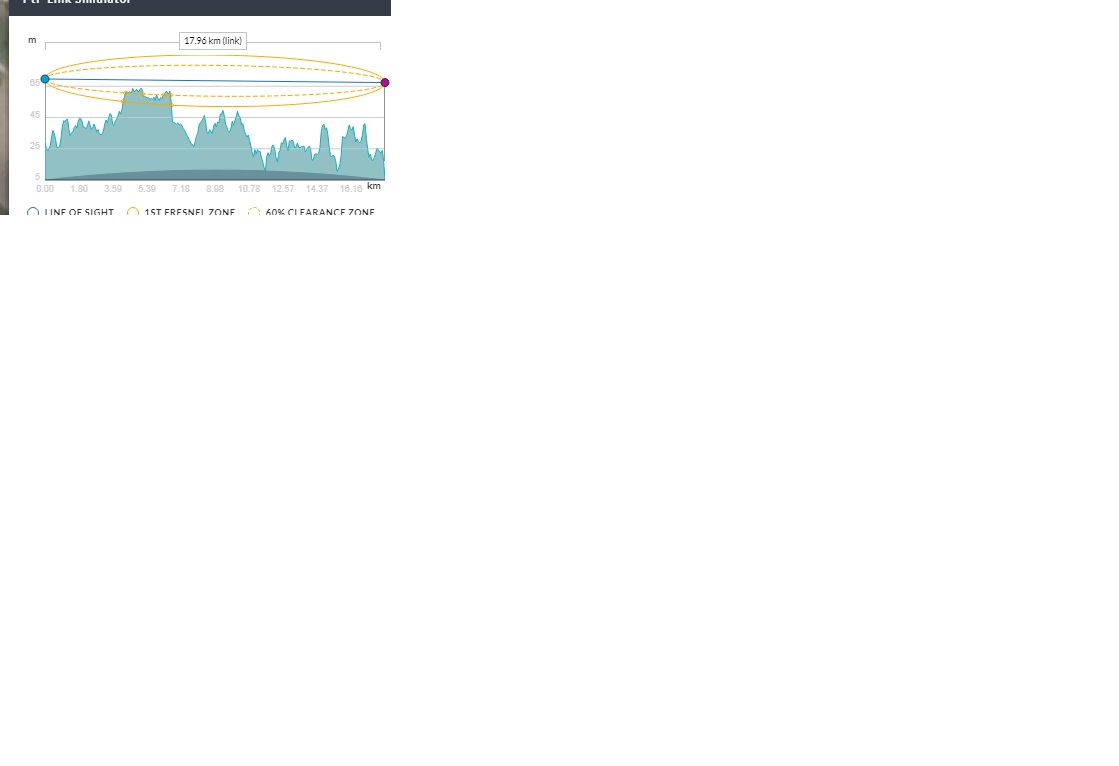

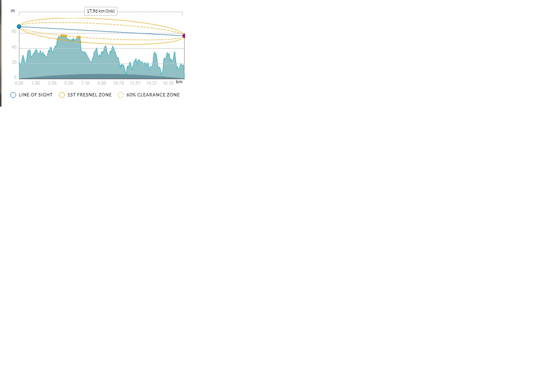

    alo pessoal,
    qual dos dois modelos voces acham que ficaria melhor para o cenario abaixo e qual dos 3 estudos de altura de antena qualificam como melhor.
    obrigado desde ja a quem colaborar.
Nome:	         radio3.jpg
Visualizações:	288
Tamanho: 	40,2 KB
ID:      	68010Clique na imagem para uma versão maior
Nome:	         radio2.jpg
Visualizações:	243
Tamanho: 	37,6 KB
ID:      	68011Clique na imagem para uma versão maior
Nome:	         radio1.jpg
Visualizações:	258
Tamanho: 	38,5 KB

    Padrão Re: Radio Ubiquiti Airfiber 5 ou 5U
    18km com fresnel obstruído e uma antena de 23dbi?
    Eu não faria esse enlace com nenhuma das duas. Quanto precisa de banda? Tem algum ponto intermediário para fugir dessa obstrução?

    o radio mudou eh um airfiber 1.2 gbps estou estudando aumentar a antena num dos pontos e diminuir esse fresnel.
    no calculador da ubiquiti simulador, passa....
    veja como ficou no mimosa
    LINE OF SIGHT Yes FRESNEL OBSTR 55.8 %
    RAIN RELIABILITY 99.99% % LINK DISTANCE 17.98 km
    SNR 36.94 dB SNR 40.85 dB
    PHY 780 Mbps PHY 780 Mbps
    AGGR IP 624 Mbps AGGR IP 624 Mbps
