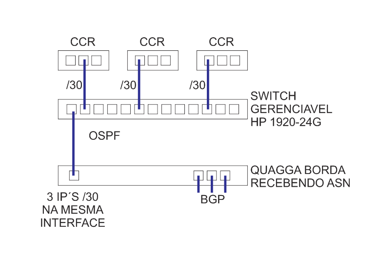

    Pessoal, desculpe minha ignorancia, estou com uma duvida, gostaria se possivel de trabalhar sem VLAN´s, posso criar esses 3 /30 no mesmo switch? vou ter problemas?
    obs.: este switch não suporta isolamento de portas
Nome:	         OSPF.png

    Funciona sim.
    Como terá apenas tráfego interno e um circuito isolado, pode colocar um /29 e colocar tudo na mesma subrede já que não terá isolamento de portas.
    Mas esse switch não tem suporte a vlan mesmo?
    Padrão Re: Duvida OSPF
    Suporte a VLAN tenho sim, evito trabalhar com vlan´s porque tenho q entrar no switch, configuração... anotação...
    Neste switch ja passa a rede /27 nele, posso por o OSPF dentro desse 27 então?

    Pode tranquilo
