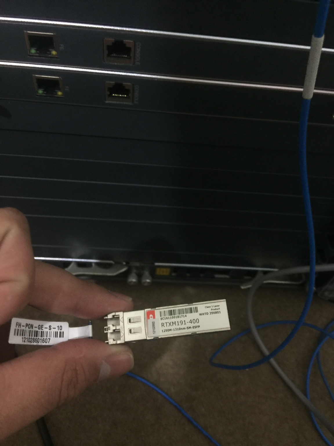

    Boa noite,
    Estou com uma OLT fiberhome an5516-01 ela veio com 2 UPLINK HU1A - 4 portas 1 giga Ethernet + 1 porta 10/40 giga Ethernet.
Nome:	         Image1494469118.207326.jpg
Visualizações:	456
Tamanho: 	1,49 MB
    A minha duvida é qual switch posso usar tipo (tp-link, etc), ou módulo gbic mikrotik que será compatível ?
    No caso um switch seria mais interessante até pelo fato do meu mikrotik hoje ser x86.
    Agradeço a todos a atenção.
    Padrão Re: Duvida conectar Mikrotik em OLT fiberhome an5516-01
    Qualquer switch que tenha SFP e faça VLAN. Até os TPLINK gerenciável baratos resolvem.
    Bom dia Amigo, qual seria o Gbic que devo colocar na RB Mikrotik para fazer uplink na Fiberhome?
    Moderador Avatar de Bruno
    Nov 2002
    Guarapuava-PR
    4.180
    Citação Postado originalmente por darioadaro Ver Post
    compatível com o da outra ponta se tu usou um duplex de 1330nm usa outro de 1330nm
    geralmente vem 2 na olt eu uso um na olt e outro no mikrotik
