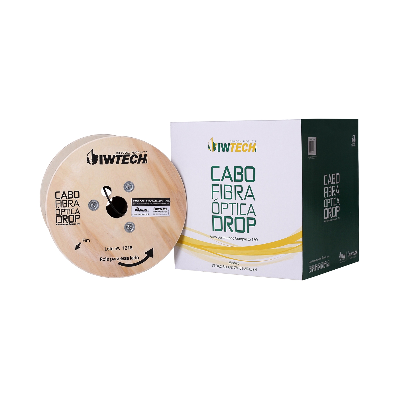

    pessoal, um amigo me disse que se eu for fazer esse ptp de 1,8km com drop, eu teria que deixar a fibra bem esticada entre os postes, por que se deixar folgada ela atenua... essa informação é verdadeira ?
    de um lado tenho uma ccr1009, e do outro quero por uma rb260gs para atender 120 clientes na rede cabeada que já tenho nessa região ...
    o ptp fica bom ?

    Se não estou enganado já existe um drop para 2km.

    Drop é recomendado lançar até 800mts e dependendo da qualidade. drop não tem kevlar, não tem loose, é somente capa e mensageiro. fica muito vulnerável aos efeitos do tempo.
    sugiro comprar uma bobina de fig8 ou minira AS80 que não tem custo elevado e vem no minimo 4 FO

    Bom dia amigo, funciona, tenho 1 ponto a ponto -+ 1500m e +- 3.000m no drop mono modo duas vias, funciona perfeitamente, ele só tem uma desvantagem, ele é mais frágil, aqui já tive problema de baterem a escada em cima do drop (por sacanagem) e quebrou.

    Tem que levar em consideração as especificações técnicas do fabricante. Mas dificilmente vc ira encontrar nas especificações recomendações para trecho maior que 400 m.

    Essa distância no Drop eu acho queimar dinheiro. Vai dar BO muito rápido.

    Ele está se referindo ao comprimento total do cabo... entre vãos o padrão é no máximo 80 m, mas como relatado por outro usuário mais acima, ele já chegou a 3km

    Pois é, chegar chega até mais. Problema é confiar nesse cabo numa distância dessas. Muito lugar para dar BO

    Vai funcionar, porém terá bastante dor de cabeça com o tempo, faz com cabo fig8 4 fibras pelo menos, gasta mais agora, porém depois manutenção por rompimento será bem menor.

    ja vi ptp de 5 km com drop ftth, mas se quer dormir tranquilo investe um pouco mais e coloca um cabo melhor. Sem otdr pra identificar o problema vai ser praticamente impossível de achar o rompimento se nao for algo visual, sair picando cabo pra ver se tem potencia, fora o tempo de todo mundo tora.

    Ah sim.... BO seria então OS. Verdade. Pois os fabricantes recomendam lances até 400m.
    Eu estava lendo um boletim técnico da Furukawa sobre os Drop e tem vários modelos e especificações de alguns melhoradas..

    Cara, o ptp na fibra pode ser de até 20km (no caso de sair direto de uma OLT) em "qualquer" tipo de fibra, no caso do drop o unico problema seria a resistencia do cabo, como o pessoal falou, aconselharia investir no minimo em um fig.8, mas se a necessidade é grande e não a possibilidade do investimento, manda no drop compacto mesmo, e aos poucos você vai trocando o trecho...
