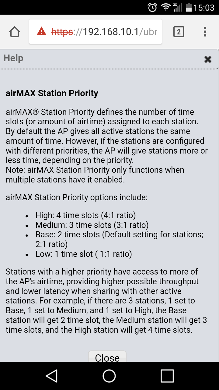

    E qual seria o tipo de acerto do Air Max base/low/médium/high ? Pra que tipos de situação

Nome:	         Screenshot_2018-01-28-15-03-10.png
Visualizações:	244
Tamanho: 	200,7 KB
