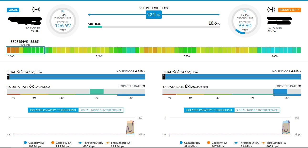

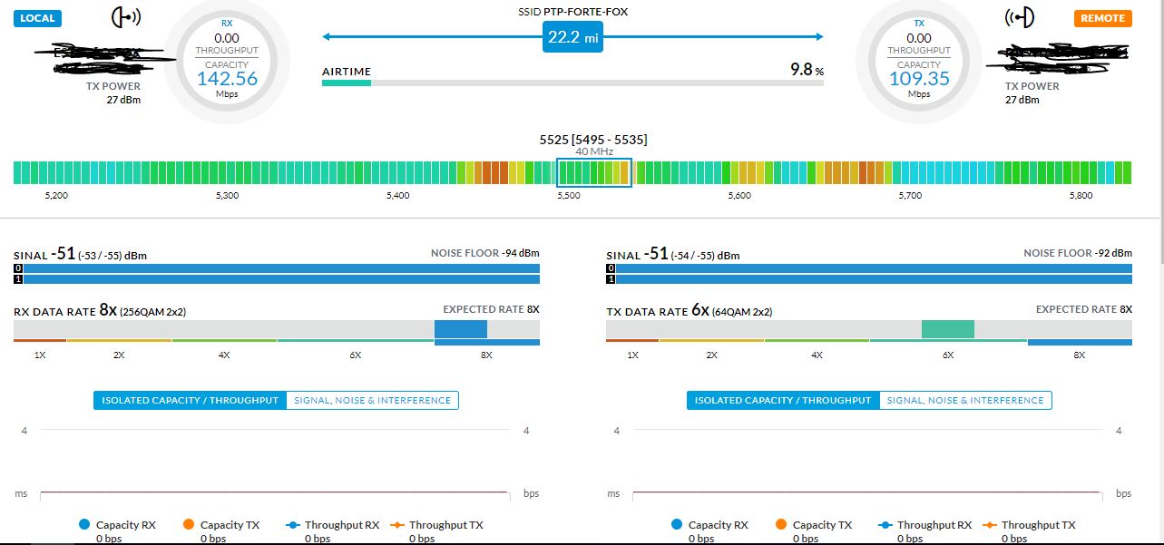

    Posta a tela do ap e station aqui. Nível de sinal e ruído

    Padrão Re: Mudança de Canal/pais Rocket AC
    Minimo que vc pode fazer e testar em bancada antes de aplicar ou estudar um pouco.
    Pois essa dúvida e o básico do básico do básico.
Nome:	         AP.JPG
Visualizações:	228
Tamanho: 	151,0 KB
ID:      	68188Clique na imagem para uma versão maior
Nome:	         Estação.JPG
Visualizações:	199
Tamanho: 	111,3 KB
