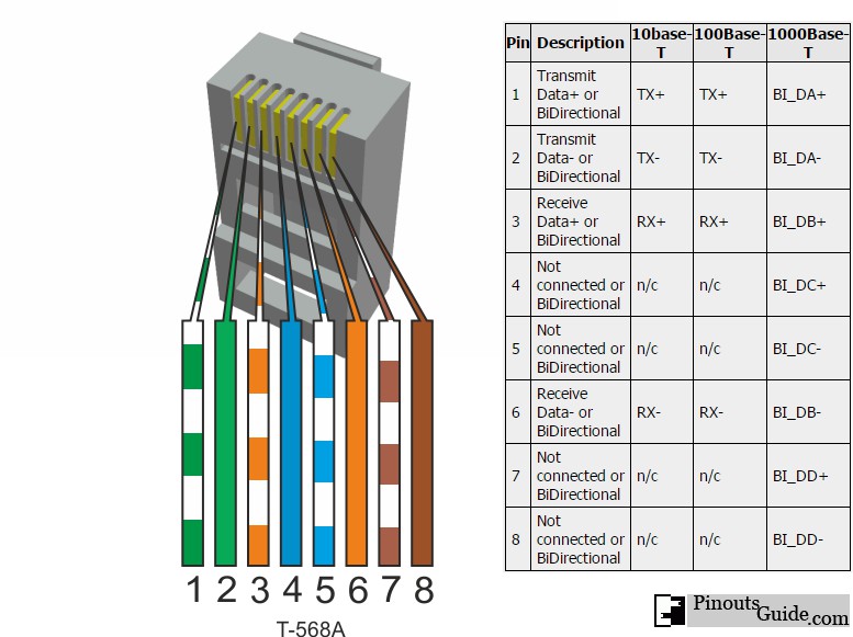

    Ao invés de crimpar 1, 2, 3 e 6, certeza que não crimpou 3, 6, 7 e 8?
    Não custa lembrar que vai de 1 a 8 olhando de frente, assim:
Nome:	         Ethernet10BaseT.jpg
Visualizações:	513
Tamanho: 	101,5 KB
    Se tem 120% de certeza que crimpou assim, e não fez cabo cross (Nem sei porque uns cursos escrotos ainda ensinam isso, sei lá se 0,01% dos equipamentos exigem isso. Tudo é autosense já fazem muitos anos), veja se consegue um multímetro, pra medir a resistência depois do RJ45 já estar crimpado.
    Falo medir continuidade entre um RJ45 e outro, não o teste com testador que basicamente passa a alta tensão de uma bateria 9V, mas sim ver resistência com os poucos 1,5V que um multímetro barato tem.
    O motivo pra isso: Tem cabo barato que não é 24AWG, mas sim 25 ou 26AWG, ou seja, são mais FINOS. Apesar do plastico não demonstar, o fio de cobre ou alumínio cobreado pode ser mais fino, aí a faquinha do RJ45 comuns não faz contato. Isso seria mais caso de conjuntura de cabo ruim com RJ45 ruim, porque um RJ45 de marca ok tem faquinha larga, que não deixa espaço pra passar do lado do fio sem fazer contato, é mais duro apertar (E uns fracotes reclamam que é duro apertar alicate. Vou dar minha enxada com cabo de aço pra verem o que é pesado!), e é mais duro porque o espaço por onde a faca passa é mais apertado, esmaga mais o fio, mas garante contato perfeito, que é contínuo mesmo com os sinais de 0,7V do padrão ethernet, e não só com os surreais 9V que um testador de cabos comum passa pelo cabo.
