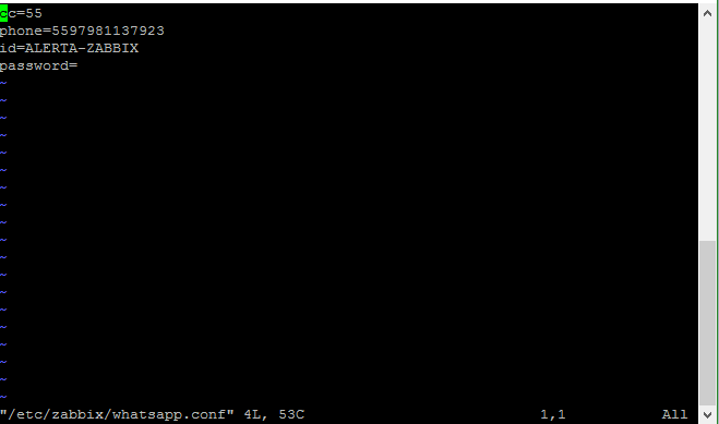

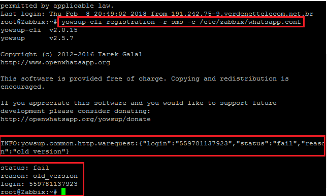

    Pessoal estou tentando fazer configuração e validação de alerta pelo whatsapp, fiz a configuração e esta conforme imagem abaixo, a outra apresenta o erro, estou tentando resolver, já li, e ainda estou pesquisando oque pode ser e como resolver, se alguém tiver alguma ideia e só falar.

    O erro que tá dando ai é "versão antiga" ... Eu acho que esse Yowsup está desatualizado. Obsoleto.

    sim, eu esqueci de descrever isso no anúncio, mais eu me informando com uns colegas mais experientes, fui informado que whatssapp não aceita mais, parece que por um tipo de atualização, ou o tipo de linguagem de programação utilizada no whatsapp, que não dar mais pra manda alerta, ai, vou tentar usar o telegram.
    Ele não aceita mais a muito tempo, devido a criptografia fim-a-fim que adicionaram.

    Abandone isso, use o Telegram.
    Você pode fazer as notificações via BOT ou por um script do Sansão que tem no Github (https://github.com/sansaoipb).
