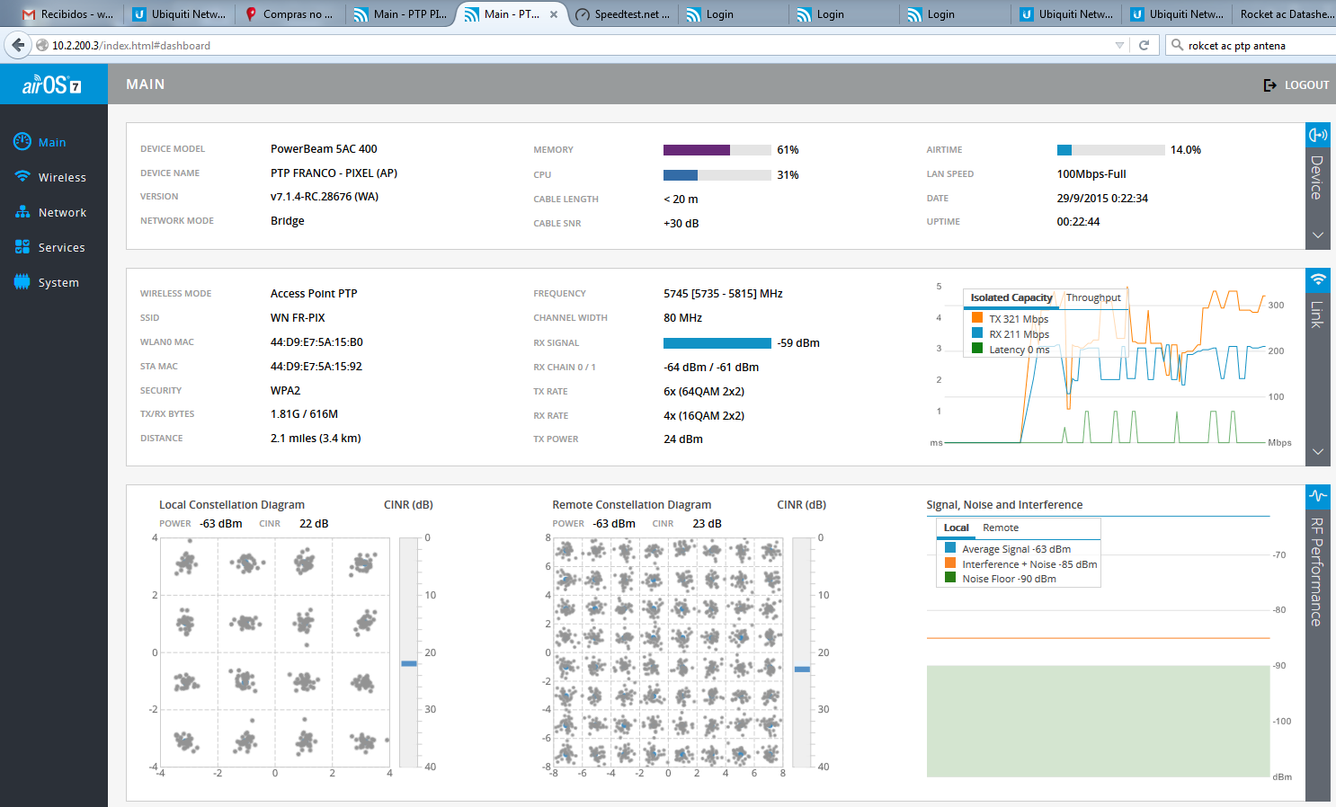

    Estou com um problema ja muito incomodo. Tenho um par de PowerBeam AC-400 ISO de 25 dbi
Nome:	         01.png
Visualizações:	1159
Tamanho: 	226,9 KB
    O enlace cai umas 4 a 5 vezes por día e o cpu usage e muito variavel e chega a 100% muitas vezes, cuando trava eu posso accesar e reiniciar, ai tudo volta a funcionar.
    Minha torre A tem 117mts de altura (212 sobre o nivel do mar)
    Torre B tem 55mts (tambem com a mesma altura mais ou menos sobre o nivel do mar.)
    Frequencias no meu pais estao muito usadas e saturadas, pode ser isso?
    Aqui no paraguai nao tem regulacao sobre o uso do espectro. isso e um problema.
    Eu escolhi a mais limpa no airview mais continua travando, ele recebe a conexao de mais ou menos 40 clientes.
    desde ja muito obrigado pessoal

    o travamento não deve ser por causa de interferência. As duas powerbeam travam ou é so uma.?

    Essa versão do firmware eh RC. Vc ja tentou usar a 7.1.3 eu uso essa e funciona muito bem.
    Padrão Re: PTP Powerbeam AC 400ISO - Ubiquiti com travas e CPU 100%
    Vc quer passar quanto de banda? Esse link não ta legal em 80mhz. Tenta baixa pra 60mhz e fixa o rate em 6X 64qam. Escaneia de novo e procura o melhor canal nesta frequencia. Verifica o alinhamento AC eh muito chato pra alinha tem que ser preciso. Com isso vc vai melhorar a qualidade do seu link. Quanto ao travamento vai analisando aos poucos. Eu voltaria esse firmware que eh rc para o 7.1.3 olha os conectores cabos descobre qual o radio ta travando e troca a fonte, se nao for nada disso , considere a possibilidade de defeito do radio.
